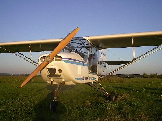

Кому интересно, здесь лежит чертежик (больше рисунок, наверное) винта для Джабиру 2200А. По нему можно посмотреть как рисуются шаблоны, как получаются линии зарезов, прорисовывается заготовка. http://ifolder.ru/10200309
А это сам винт, с прикрепленным к нему самолетом.

Этот винт уступит в эффективности винту серии СДВ-1, будет более шумным и максимальное число М концов лопастей будет ниже. Закругленные узкие концы нужны принципиально. Также предполагаю. что толщина корня лопасти и крутека недостаточны.
Про эффективность, как говорят в Одессе, сказать ничего не могу. Скороподъемность самолета с массой 530 кг на скорости 90 км/ч - 4,5 м/с. Максимальная скорость - 170 при оборотах 3250. Не шумит.
Жизнь заставила зарабатывать расчетом и изготовлением винтов. Винт рассчитан с учетом торможения потока фюзеляжем (коэффициенты торможения по радиусам рассчитал во Fluent), поэтому крутка и отличается в меньшую сторону от крутки любимого тобой и мной винта СДВ-1. Критическое число М профиля зависит от относительной толщины, формы профиля и коэффициента Cy. При определенном значении Cy Мкр максимально, при уменьшении или увеличении Cy от данного значения Мкр уменьшается. Отсюда и выбираем расчетные значения Cy.
Расчет винтов по существующим стандартным упрощенным методикам (берем характеристики серии винтов) имеет определенные ограничения.
1. В старые добрые времена была введена стандартизация винтов. Минимальный диаметр винта - 2м. У нас в среднем 1,6м.
2. В слашной авиации применяются высокооборотные винты при малом диаметре - отсюда низкие значения J.
3. Малые значения мощности винта - отсюда узкие хорды лопастей и низкие значения чисел Рейнольдса (300000 против 1000000) и, соответственно, снижение аэродинамического качества профиля. Если для больших винтов Сурасч=0,7, то для наших - 0,9 (для упрощения изложения).
Это приводит к тому, что винты , рассчитанные по выше указанной методике, оказываются "тяжелее" (по потребляемой мощности). Пэтому и приходится народу строгать несколько отличающихся по шагу винтов, чтобы подобрать подходящий.  :)
1. Вы уверены, что правильно посчитали коэффициенты торможения потока? Наибольшее влияние на работу винта оказывают части тела самолета, находящиеся в пределах половины радиуса. все еще влияет то, что  впределах одного радиуса позади диска винта, т.е. в основном капот и лобовое стекло. если эти чести тела имеют правильную форму, то они дают тягу а не потери. При этом для повышения КПД винта и сглаживания его зависимости от J выгодно увеличивать крутку и толщину на малых радиусах. С этой точки зрения оптимальняе геометрия лопасти для ВФШ существенно отличется от таковой для ВИШ постоянных оборотов.
2. В условиях работы в сечениях лопастей винта можно допустить автомодельность по Re. Уменьшение КПД при одинаковых J и Cp с уменьшением диаметра винта при строгом сохранениии теоретической формы лопасти не замечено инженерами, говорящими по английски. Эти инженеры ставят на легкие самолеты винты диаметром до 1200-1350мм на моторы мощностью 50-150л.с. и радуются.
3. Сурасч изменяется по радиусу лопасти и зависит от относительного шага в пределах винтов одной и той же серии. Подбирая винт по серии можно об этом не беспокоиться.
4. Если винт , подобранный по серии с первого раза не попал в точку. то ЛТХ все равно будут хорошими, а второй винт уже попадет. Если самостоятельно с нуля проектировать винт, какисим методами расчета ни пользуйся строгать придется гораздо больше.
5. Из всех серий винтов, характеристики которых попадались мне на глаза, серия СДВ-1 сохраняет хороший КПД до наименьших  J и Cр. Оптимальный винт по этой сериии для одного и того же мотора  и диапазона скоростей имеет наибольший шаг и диаметр (если не уткнулись в ограничение по числу М), чем большинство других винтов. Исключение, быть может имеют отдельные серии деревянных винтов Sensenich для моторов Жук и Джабиру, у которых эти значения бывают еще больше.
6. Если Вам удалось сделать действительно хороший винт для Т-10 с Джабиру, зачем было переходить на Ротакс 912?
7. Пример из классики. Мотор Континентал С-85 мощностью 85л.с. тащит самолет Тейлоркрафт  ВС-12D-85 с  полетной массой 680кг так, что не очень понятно зачем ему нужно было бы 100 лошадок. Крейсер именно 170км/ч, а скороподъемность около 4м/с.  Самолет этот значительноь крупнее Вашего Т-10. Винт Sensenich, который на нем стоит, родом из 30-х годов. До сих пор от тех винтов не считают умным отказываться.
