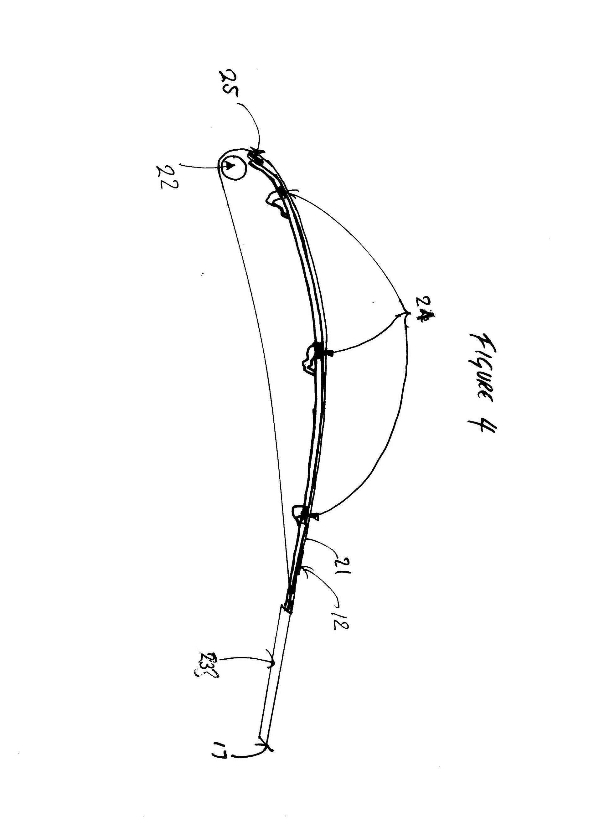

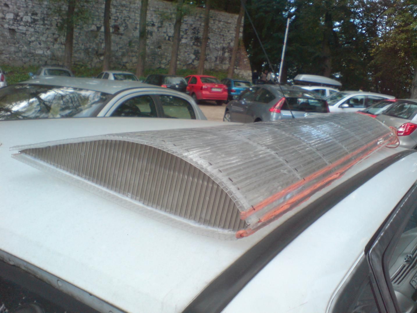

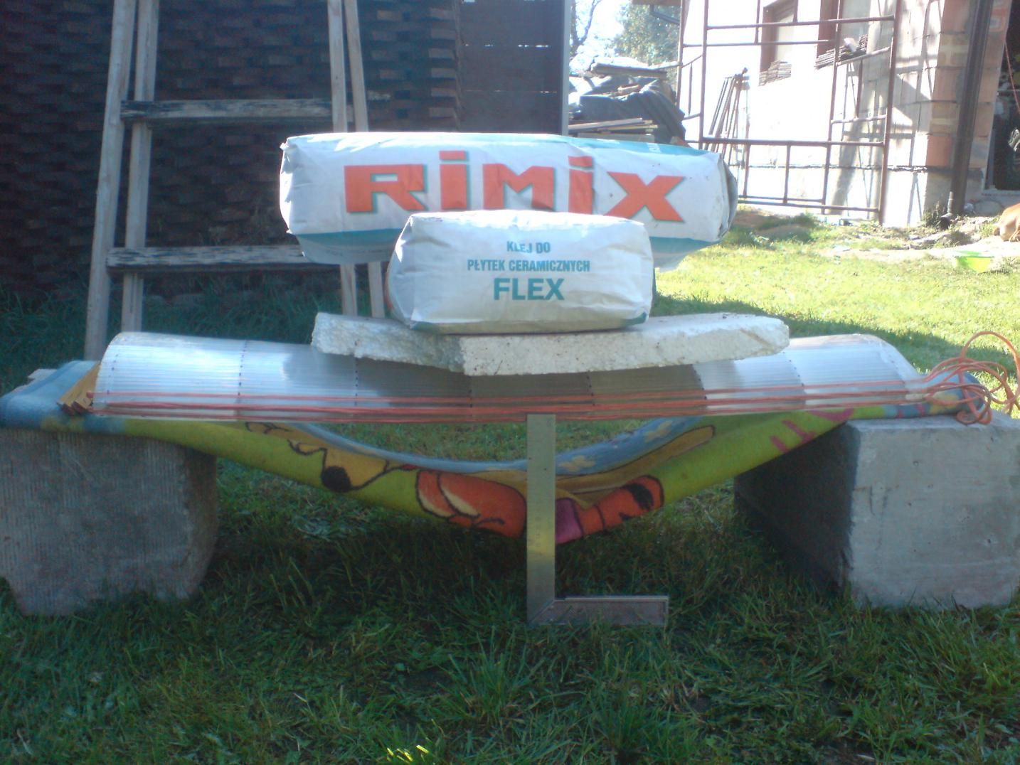

-Да это так, но вовсе не обязательно. К примеру жестколёты. В силовом каркасе нао уже не несёт главную роль Она теперь на них пока выполняет роль рычага управления. Но иэто уже отходит. Французы вообще,на своём новом аппарате положили пилота на килевой. Я предлогаю сделать консоли профильно несущие, из дешового пластика. Называется сотовый поликарбонат, он имеет оченьхорошие качества. Легко и просто обрабатывается,сваривается, склеевается. Лёгок, крепок, идёшов. Эти консолибудут иметь от общей несущей плоскости 1/4-всей площади. Остальное пусть остаётся ткань, растянутая не латами, а прямыми спицами, уперающимися в консоли. таким образом возможно отказаться от нижней силовой системы, а за одно и от верхней.
Для подтверждения своих теоретических разработок, я изготовил опытный образец, установил на обычный МДП, как дублирующее, и поднялся в воздух. Результат превзошел даже мои ожидания.
Мне было бы до жути интересно увидеть вашу разработку!
Вы имеете в виду способ, и систему управления, или весь аппарат? Сейчас я занимаюсь его изготовлением в АРК г. Ялты. Ежели вы имеете в виду мои испытания, и опытный образец, то я должен знать конкретно, то или то.

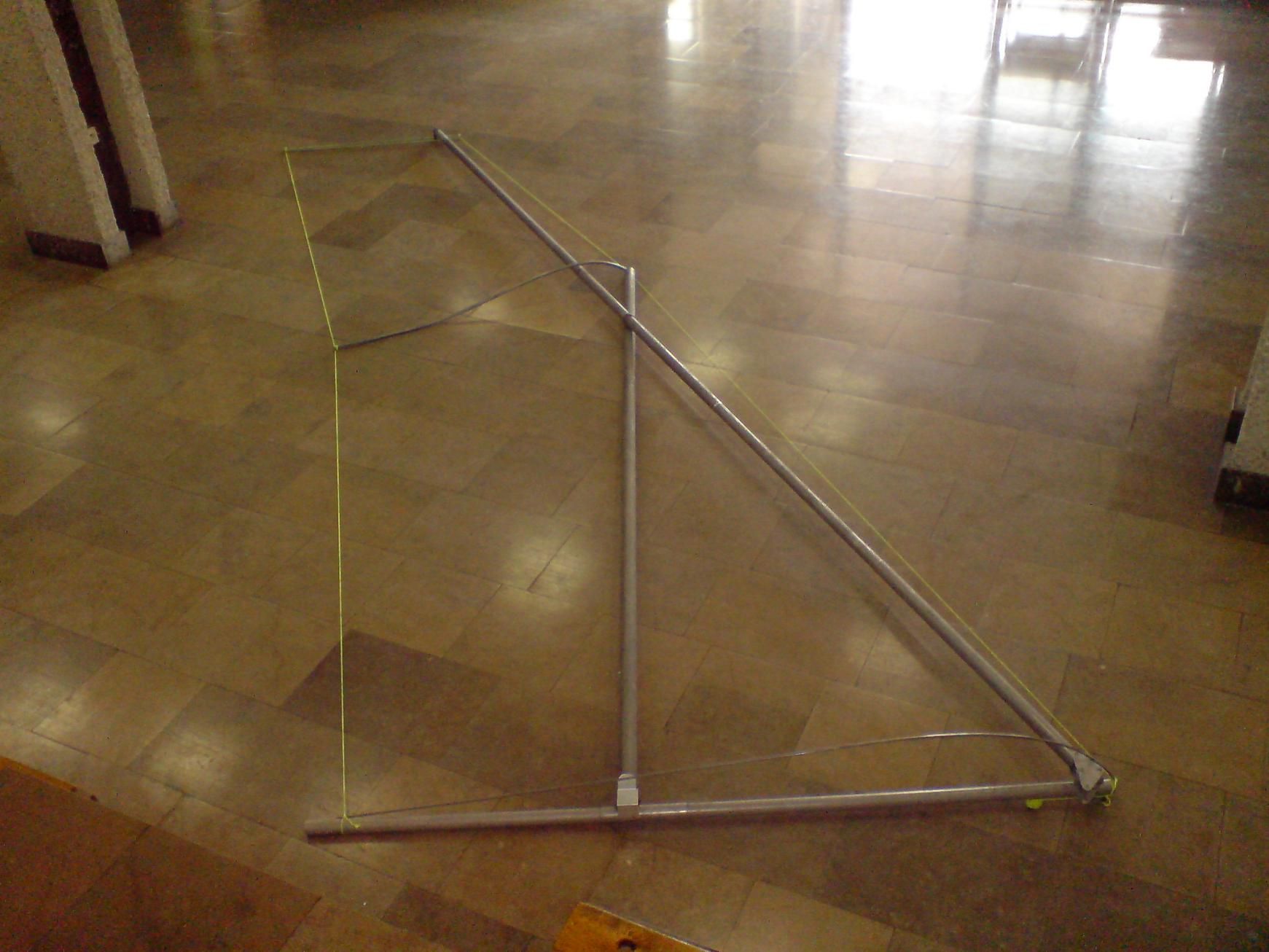

Как у него решается проблема больших потребных управляющих моментов? Штурвалом же надо всю телегу ворочать...
=автор пытался их минимизировать.мне демонстрировал достаточно смелый пилотаж...
Что выполняет роль продольных тросов? Или крыло имеет другую конструкцию, с очень прочной килевой?
=да.
на верху купола за мачтой лежала спассистемма СЭКОНДШАНС\пневматическая\...
И ещё интересно, какую роль выполняет ещё пара поперечных тросов, которые идут от боковых узлов к задней части телеги? Они жёстко закреплены?
=да.для разгрузки центрального узла от кут.мом.

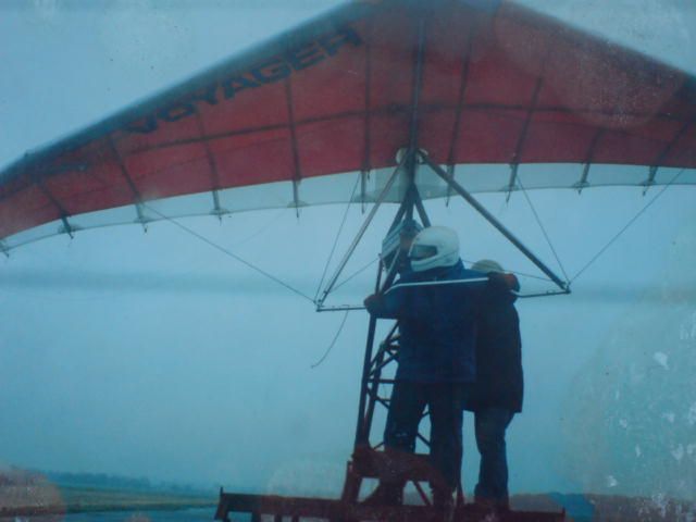

англичанин Свитт Эскотт построил крыло лельты ВОЯДЖЭР...
конструкция позволяет применять тонкие боковые.к тому-же
не нужно вынимать лат при сборке!
http://www.airbikeuk.co.uk/Airbike-voyager.htm
http://www.airbikeuk.co.uk/Amphibious.htm
-у него также в реализации 4-местная амфибия с упругим крылом\уже есть формы лодки\.

англичанин Свитт Эскотт построил крыло дельты ВОЯДЖЭР...
Решение весьма остроумное. Мне интересно, как они решили вопрос с системой управления?

Было это уже всё. При тонких трубах применяли краспицы. В заднюю кромку вставляли тросик натяжки. А "Вояджер" очень напоминает "Грифон", аппарат без поперечины.
henryk
Krakow
-у ВОЯДЖЭРа каркас подобен старым,но лобик паруса опирается на трос оттяжки.
с ГРИФОНОМ не имеет подобия...
раньше,работая в америке Рупэрт участвовал в конструкции и испытаниях аппарата без жёсткой передней кромки=ЭКСПЛОРЕР.
http://objectwiki.sciencemuseum.org.uk/wiki/Image:2000-626_Hiway_Explorer_Hang_Glider.jpg
