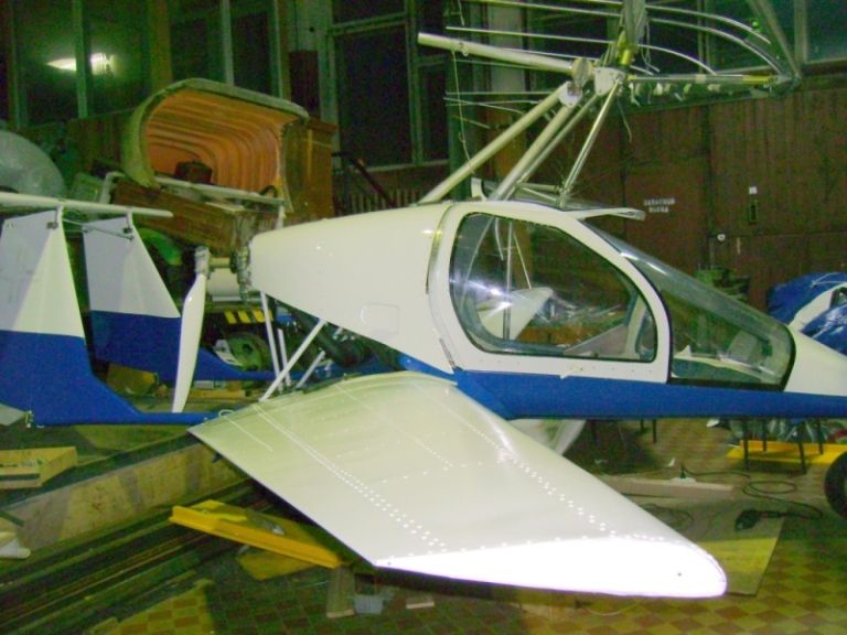

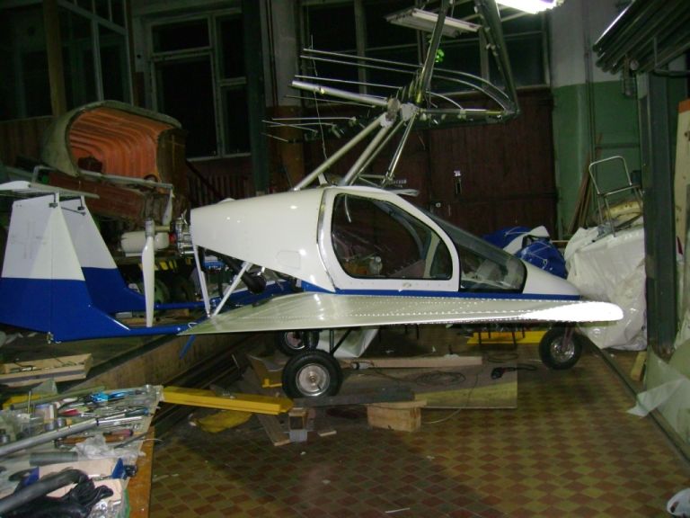

Я люблю строить мотодельтаплан
Курган
Внимательно изучив переписку IVL и henryk, понял, что нашел единомышленников по вопросу создания дельталета с кабиной и управлением ручкой. Есть много идей в этом направлении, хочется поделится мыслями. По жизни я практик-дельталетчик с 25 летним стажем, поэтому надеюсь всё реализовать. За сим отправляюсь в ЛС))

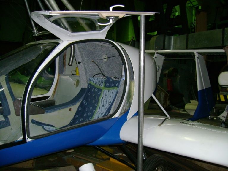

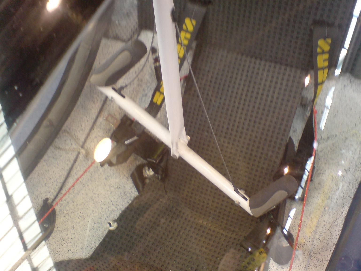

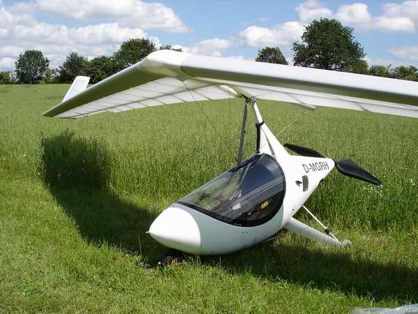

Лучше самолет с трапецией, чем дельталет с ручкой
-думаю,что сомневаюсь...
-лучше всего "дельталёт"=жёсткое крыло с палкой вместо трапеции
для балансирного управления по тангажу и рулём или баранкой
для аэродинам.упр.по крену.

Предлагая такое управление как на автожире имел ввиду отсутствие щелей в кабине.
henryk
Krakow
-щель\продольная\ небольшая,закрыта упругой заслонкой.
=благодаря балансирному управлению по тангажу вмещается в класс МДП!
-управление по крену достаточно эффективное.
