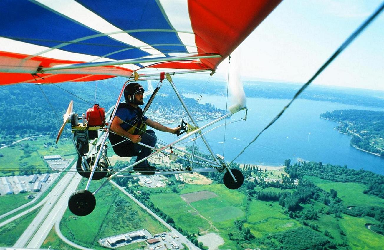

Вот дельталёт с ручкой. испытания NASA 1962 год: http://www.youtube.com/watch?feature=player_detailpage&v=Xkf1zOGskmc&list=PL0C4996F5911505D5
Flexible Paraglider Wing Research and Development:
[media]http://www.youtube.com/watch?feature=player_detailpage&v=Xkf1zOGskmc&list=PL0C4996F5911505D5[/media]
XM Eger

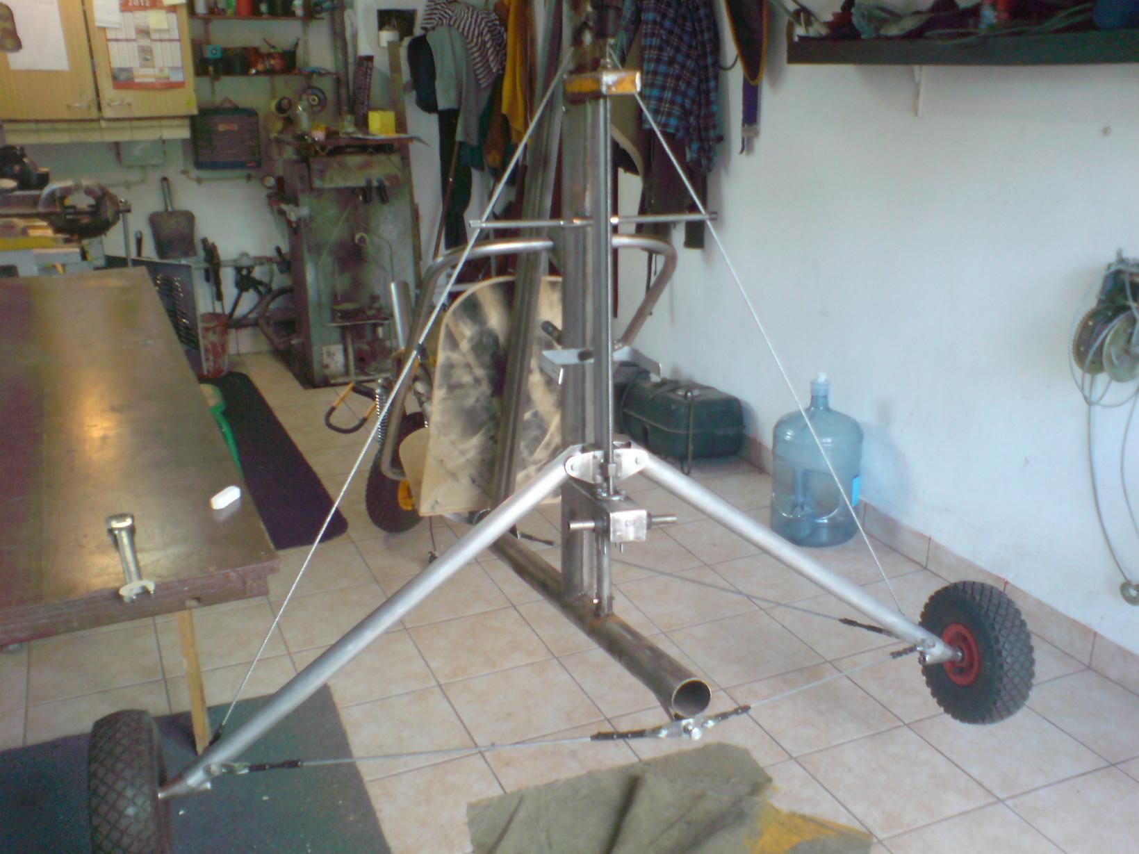

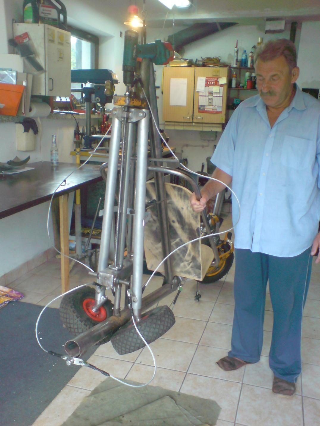

http://kasperwing.com/Henryk,Krakow%27s.htm
- я предпочитаю простой вариант штурвала...
на двух снимках - Бодо Диэн - американский лётчик - кандидат в космонавты по научной программе
\ЦЕССНА 172 +КАСПЭРВИНГ+планера\
http://kasperwing.com/pictures2.htm
-жёлто-чёрный.
Мне очень нравится, как Кasperwing летает: http://www.youtube.com/watch?feature=player_embedded&v=lVjBgv6Tymg
[media]http://www.youtube.com/watch?feature=player_embedded&v=lVjBgv6Tymg[/media]​
