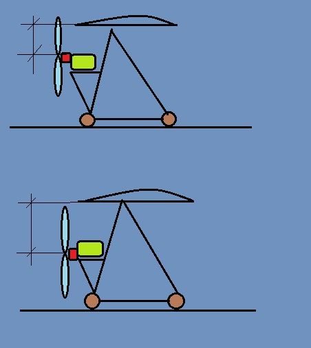

Королев
Скажите коллеги - высота приложения тяги винта - повыше - ближе к плоскости крыла или пониже - ближе к шасси - влияет ли на толкающие усилия, возникающие на крыле и на скороподъемность? Ну и скорость тоже? В итоге - дельталет с более высоким расположением оси винта будет обладать лучшими ЛТХ, чем допустим с низким? Ибо в случае низкого расположения - тяга будет не сколько тянуть крыло, а сколько обеспечивать прокачку телеги. А это - вредное явление. Ощущение, что для лучшего полета надо повыше. С другой стороны - может несколько будет выше ЦТ телеги и немного похуже управляемость?
