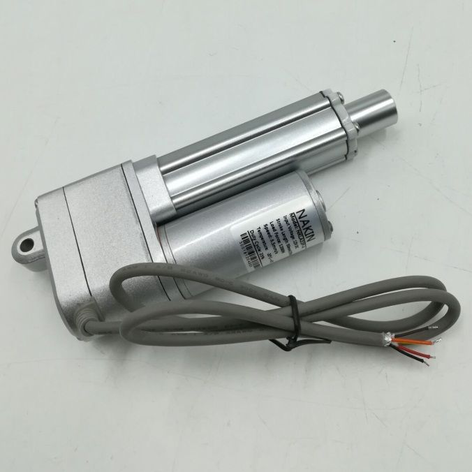

Думаю поставить дополнительное зеркало чтобы не задирать башку и не выдумывать световые индикаторы положения триммера прочую электронную ересь, которая тоже может отказать.
Выдумывать ничего не нужно, всё уже придумано до нас.
Существуют актуаторы со встроенным потенциометром.
Соответственно можно и стрелочный индикатор подключить и даже сделать (или тупо купить) электронный блочок который будет сдвигать
шток актуатора на заранее выбранную величину.
