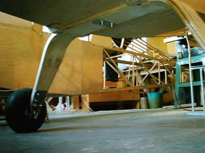

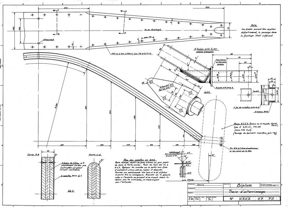

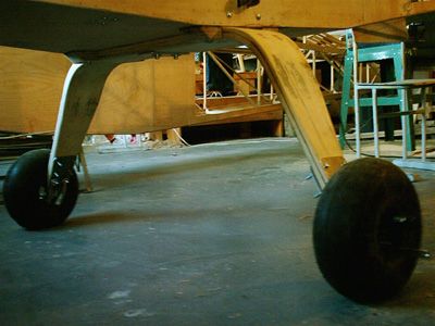

А это рессора от французского канарда Ибиса!
Голондского производства!

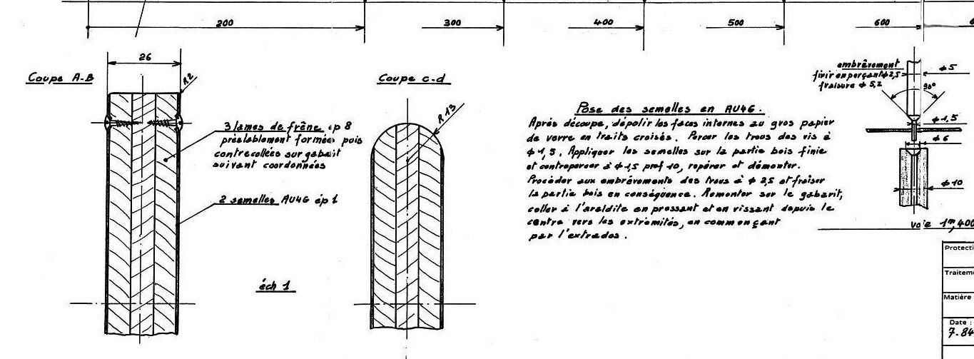

Володя, почитай статейку, про это... :)
http://www.aviajournal.interami.com/sections/journal/arh/magazine/20008/st8_2000.html
Кстати не могу понять твое не желание применить на рессору дюраль, его наверное будет проще достать, хотя ... могет и нет.
Просто деревяная рессора будет работать хорошо только в том случае если изгиб будет плавный и небольшой, в остальных случаях, существует вероятность сдвига слоев при работе, проще говоря может расслоиться если ставить под большим углом,(что скорее всего и случиться, если не применять зажимиы в доль размаха) что в конструкции Арго не избежно. ИМХО, такой вариант больше подходит самолетам типа Бекас и т.д.
