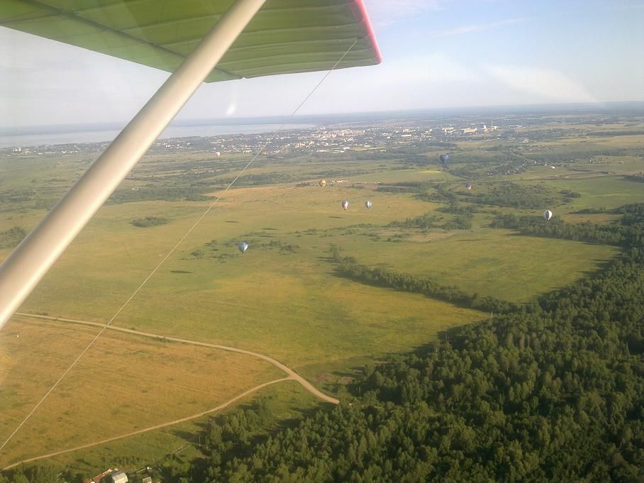

Летали в пятницу

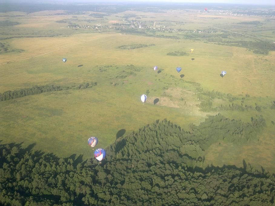

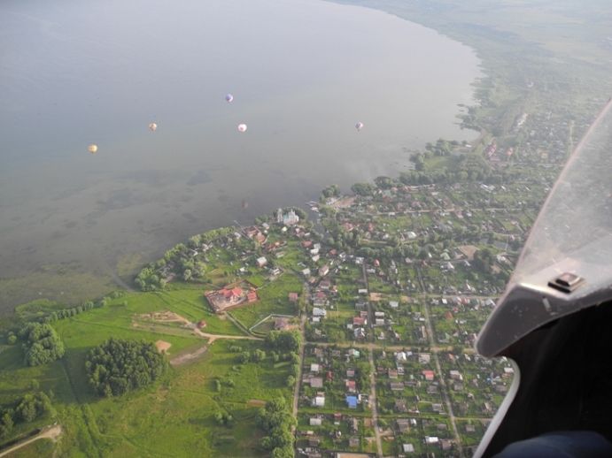

И в субботу...

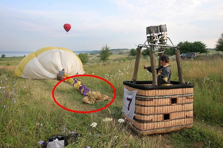

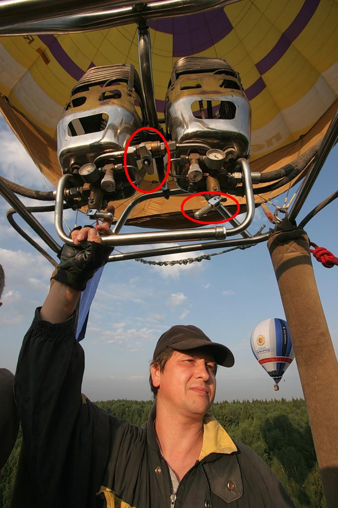

Вот некоторые косяки замеченые навскидку...
  Ваш аэростат долго не могли поднять потому, что оболочка лежала "колбасой" и паршют в состоянии "как бросили"... а её необходимо расправить до окружности по периметру.
  В полёте закрыт проходной кран на вторую горелку...на второй горелке огневой клапан в некондиционном виде.... (может травит и по этому закрыт проходной).
  На третьем фото нарушение технологии укладки оболочки... её надо производить наоборот... от парашютного клапана к корзине... дабы небыло проблем с выгоном воздуха ( что хорошо заметно на снимке)... Ну и квалифицированный пилот никогда не станет поднимать корзину с горелкой после посадки... её можно полностью разобрать в лежачем состоянии... и это проще... впрочем пилот возможно и при посадке оставил корзину в стоячем положении... (стеклопластиковые стойки горелки в Интеравиа стоят не более штуки рублей за штуку)... а хороший понт дороже денег  😉

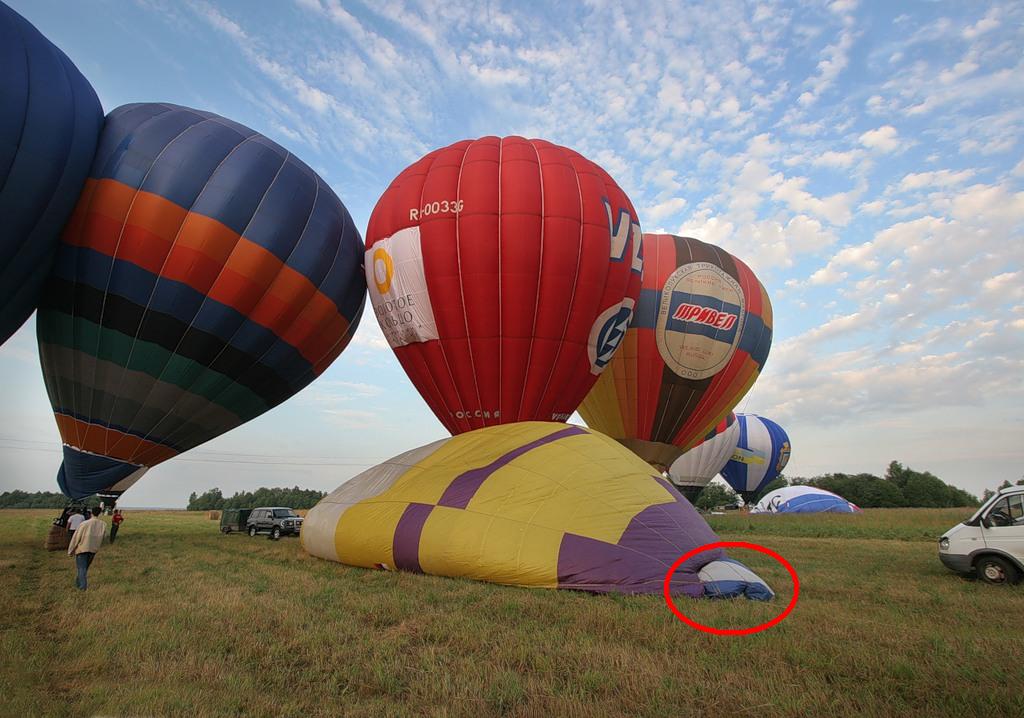

  Ну и ещо "чайный" вариант... прицепили оболочку как попало к корзине... ковш "Скоуп" оказался справа... 😉
