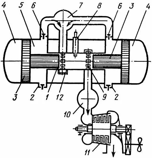

свободно-поршневой газогенератор во втулке несущего винта.
А не развалится весь этот вибростенд с поршнями ? И сопротивление в узких каналах будет огромное а если сделать широкие каналы то сопротивление всей лопасти огромное. А по сложности уже проще классический привод НВ с редуктором сделать.
СПГГ по определению полностью сбалансировны, одно время довольно широко использовались на ЖД транспорте и в судостроении, с чего бы им разваливаться? А так как установлен он у оси винта - действующие на него центробежные силы невелики, т. е. особых изменений от классической конструкции - не требуется.
Сопротивление в каналах - даже меньше, чем в иных схемах пневмопривода несущего винта, за счёт меньшей длины трасс.
Внешний канал можно сделать овальной формы (хоть все сечение лопасти задействовать) , если проходного сечения круглого недостаточно.
Насчёт сложности - не забывайте, что эта конструкция не просто привод винта, но и двухтактный двигатель.
И он гораздо проще, чем турбовальный.

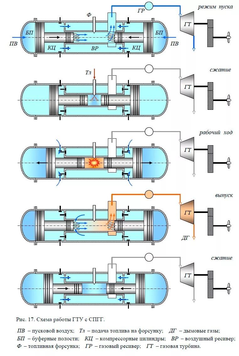

Картинка только не совсем правильная, верная из учебника выглядит так (на турбину не смотрим, в этой схеме она не нужна) :

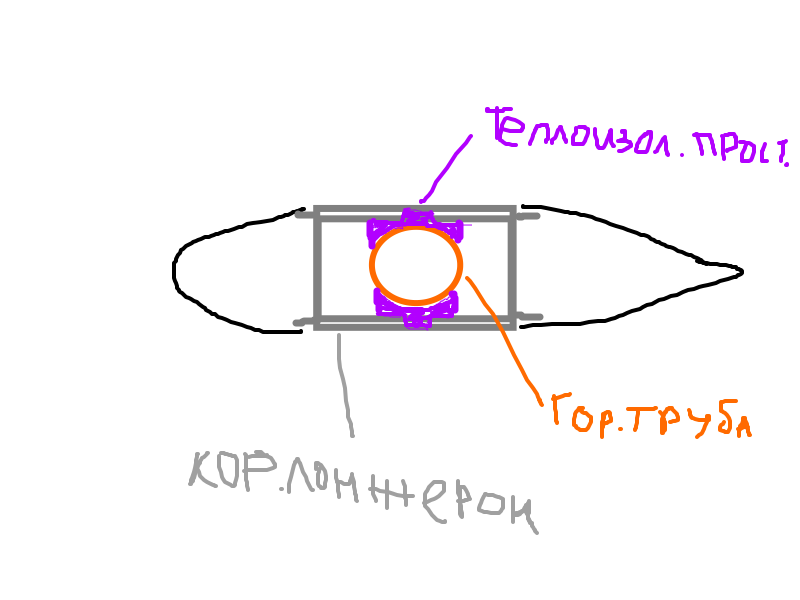

Имхо, как нишевое решение в лёгком и сверхлёгком классе (вплоть до ранцевых вертолетов менее 115кг) - такая схема точно сгодится.
Насчёт импульсного характера тяги и вибраций от этого - "горячая труба" лонжерона, по сути, довольно объёмный ресивер, т.е. будет сглаживать пульсации давления.
возможная конструкция лонжерона с "горячей трубой"
С горячим газом есть еще одна неприятность, а ростом температуры у газов растёт вязкость, и, следовптельно, потери в каналах.

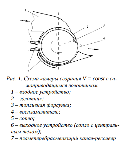

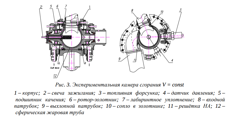

Золотниковая вращающаяся камера крутится относительно медленно, отличии от ТВД или импеллеров.
И масса у нее небольшая, тем более если привод пневматический.
Если уж ТВД работали (хоть и плохо) - то с такой камерой потенциальных проблем гораздо меньше.

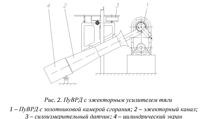

А что бы гироскопический эффект не мешал автомат перекоса поворачивать лопасть - сделать ось вращения камеры вдоль лопасти.
Вообще, если подумать, то с такими КС на законцовках винта - и компрессор не особо нужен. На 0.8М - они и сами по себе неплохо работать будут за счёт сжатия потока скоростным напором.
ПыСы: если кто не в курсе, речь о таких камерах: Результаты экспериментальной отработки золотниковой камеры сгорания постоянного объёма
