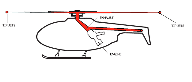

Как Вы думаете, жизнеспособна такая схема привода НВ:
центробежный компрессор через планетарный редуктор вращается на втулке НВ (соосно с ним).
Улитка компрессора жёстко связана с лопастью НВ, внутри которой проходит канал для сжатого воздуха.  В лопасти. на 2/3 R находится камера  сгорания, реактивное сопло. Топливо СПБТ (сжиженый газ для авто).
При вращении от реактивной струи лопасть (через планетарный редуктор- мультипликатор) приводит во вращение компрессор.  По идее должен возникнуть баланс реактивной тяги и момента от вращения компрессора.

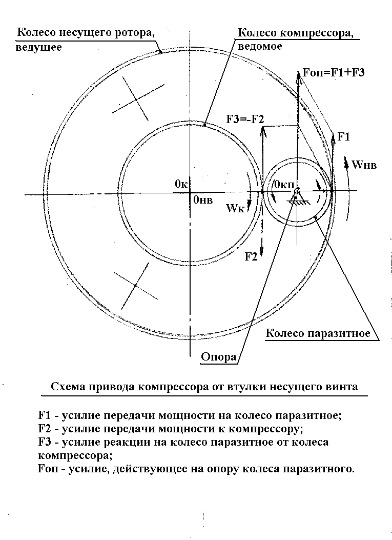

Компрессор в рабочей точке будет потреблять конкретную мощность на определенной частоте вращения (обычно - очень большой), т.е. момент будет маленький, но вполне конкретный.
НВ, в Вашем случае, является приводом компрессора (дополнительно к основной своей функции) и обязан обеспечить компрессор требуемой мощностью с учетом незначительных потерь в мультипликаторе. Считаем, что мощности Nк = Nпр нв.
На частота вращения НВ будет ниже частоты вращения компрессора на передаточное число. Т.е., крутящий момент, подаваемый НВ на мультипликатор, нужно увеличить в разы = передаточному числу мультипликатора, чтобы до компрессора дошла требуемая мощность...
Нюанс в том, что мультипликатор должен иметь точку опоры - корпус ЛА...

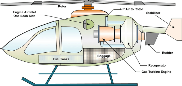

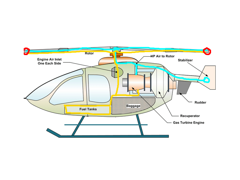

А никому не приходило в голову, что если в схеме "А-ля Пегасус" использовать компрессор с газотурбинным или поршневым приводом в фюзеляже как источник сжатого воздуха, подавать этот воздух через полый лонжерон, а на концах лопастей - разместить камеры сгорания ракетного типа (охлаждаемые топливом) - может получиться довольно интересно?
Минусы понятны - потери давления на длинном тракте сжатого воздуха, но плюсы немалые:
- радикальное упрощение конструкции в целом
- отказ от хвостового винта
- путевое управление на висении возможно с использованием отбора воздуха от компрессора, и выпуском его через сопла на хвостовой балке
- центробежная сила, действующая на воздух в канале ротора - будет отчасти компенсировать потери давления
- т.к. вращающийся ротор , по сути - центробежный компрессор для воздуха, и заодно насос для топлива - при отказе центрального компрессора концевые камеры сгорания, возможно, смогут продолжать работать на пониженных параметрах (меньшем давлении).
В отличии от прототипа (В-7 прототип реактивного вертолета времен СССР) - никаких проблем с работой турбины в условиях высокого центростремительного ускорения.

Летавший както раз, ri, еще ктото как раз несколько подобных вариантов и предлагали в свое время. В тч на жтом форуме. Обсуждалось. Летавший даже несколько опятных узлов в железе делал. Без ГТД, правда. Но про винт, как компрнссор упомянуто еще у Бехли в "Реактивном приводе нв вертолета" и в первом приближении считается, что процесс перекачки воздуха в канале лопасти изоинтропийный, без потерь. Типа центробежная сжатие компенсирует потери давления в канале.
