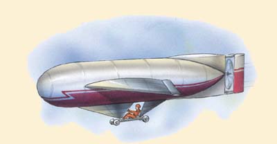

PS. Кое-какие задумки и телодвижения по постройке дирижабля (верно - теплового) см. http://aerostat4all.narod.ru/project.html
Никак.Ничего не видно.
А теперь? http://jtdigest.narod.ru/dig3_01/dirigabl/pic9.jpg
