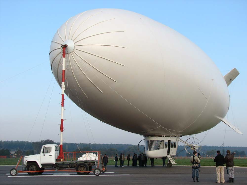

Сегодня на собственной площадке эксплуатанта в Киржаче совершил первый полет дирижабль Au-30,впятеро больший по объему,чем летавший на МАКС-2005,Au-12.Это уже довольно серьезный корабль,способный везти человек 15,но предназначенный для комплексного мониторинга ЛЭП в интересах Федеральной сетевой компании РАО ЕЭС
    59,5 КБ · Просмотры: 278

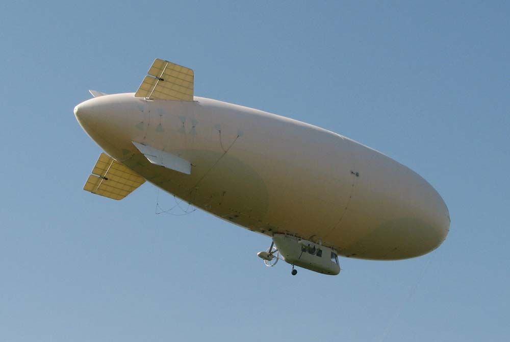

Вот Au-30 в полете.К сказанному в предыдущем посте следует добавить,что аппарат оснащен электродистанционной системой управления по всем каналам;предназначен для полетов как в условияз визуального,так и полета по приборам.Максимальная продолжительность полета может составлять до суток,в связи с чем в гондоле жирижабля имеется как туалет,так и буфет с холодильником,печкой и чайником.
    22,5 КБ · Просмотры: 287
Владимир Павлович!
Поздравляю Вас и всю Вашу команду с первым полетом этого исполина!
Смотрится отлично, а как он себя показал в полетах?
A не имеет ли какое-либо отношение к постройке этого дирижабля фирма "Термоплан" и/или господин Ишков?
