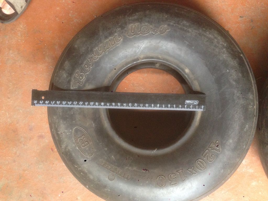

Подскажите! хочу купить диски на 8 для моего Барум 230/150
Эта покрышка на 8 или нет ? вроди бы 8 на 2,54 = 20 см., а у меня :
    107,4 КБ · Просмотры: 188
Так , погодите! Это что, не на 8 покрышка?  🙁
Как меня заманали эти дебильные размеры!!!!! :STUPID
Это что покрышка в метрической системе? и диск к ней  хрен купить? 😡
Тогда посоветуйте комплект
2  тормозных диска+покрышки 420 (или 450 или 470) на 100 или 150 + камеры + тормозной диск, проставка под диск, тормоза,  проводка, тройник, тормоз на РУС. Сколько будет весить Колесо в сборе? цена?
если надо подождать, готов ждать. Колёса есть , летаю, могу ждать хоть всю зиму (но желательно к следующему сезону их конечно же купить уже)
...я нашёл образец  диска на 8 с резиной 16/6.5-8 для примерки на мой самолёт. Примерил.
она по диаметру точно такая же что и у меня 400/150 модель 5А Ярославского завода.
В ветке мелькала информация о покрышке на 420 или 450, Вот её бы я взял!
