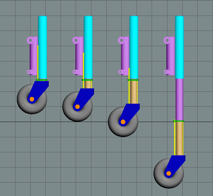

В предыдущей конструкции шасси

Первый фактор.
Дело в том, что очень хочется летать быстро и все торчащее приходится прятать.
Второй фактор.
Моя конструкция стоек шасси позволяет гасить вертикальную скорость при снижении на парашюте до 6 м/с без повреждения конструкции. Поэтому стойки имеют большую длину.

У меня задумано так.
Первые три положения (слева) - это ход при штатной работе амортизаторов в обжатом, нормальном и свободном состоянии. А правое изображение в положении когда надо погасить вертикальную скорость.
Горизонтальная жирная линия это уровень земли. Размер клетки 100 на 100 миллиметров.
    67,6 КБ · Просмотры: 326

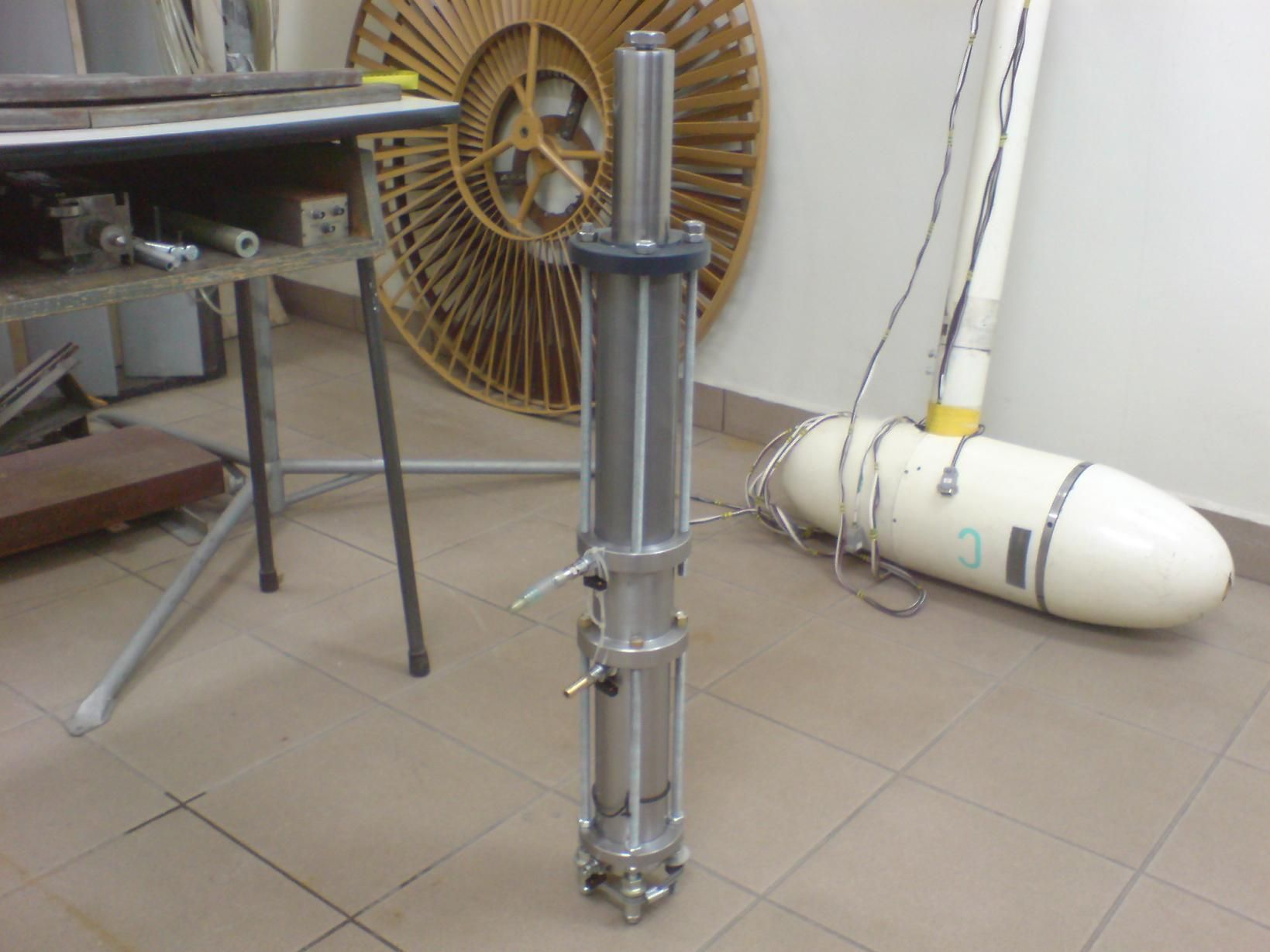

-у нас тоже своя\динамическая\...
А принцип какой у Вас ?
Мне надо обеспечить работоспособность при -40 +50 градусов по Цельсию. Электрический принцип не подойдет так как срабатывание стойки проходит уже в аварийном режиме. Гидравлика тоже не проходит - жидкость может утечь или изменить вязкость.
И еще поясните что там означают линии на графиках.
Меня интересует ускорение торможения от начала до конца действия.
