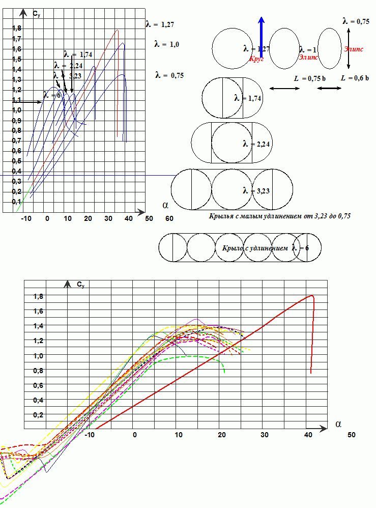

Вы когда нибудь видели зависимость Су от угла атаки?
Например, для круглого крыла с неким профилем Су=1 наблюдается при угле атаки 20 градусов, что для общеприменимых профилей происходит на углах атаки от нуля до 6 градусов.
Да, максимальное значение Су для круглого крыла будет примерно равным 1,8 на углах атаки чуть более 40 градусов по сравнению со значениями 1,2- 1,4, но зато при дальнейшем увеличении угла атаки круглое крыло очень резко теряет свои несущие свойства и превращается в хреновый парашют.

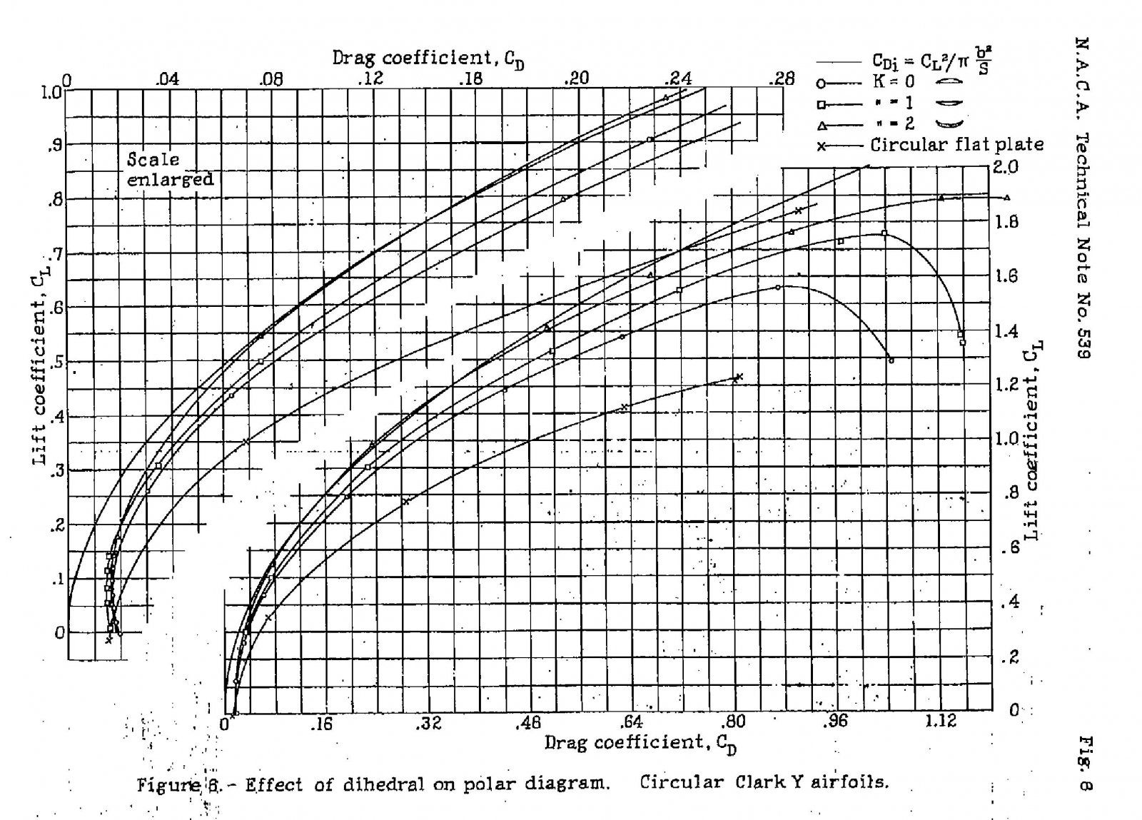

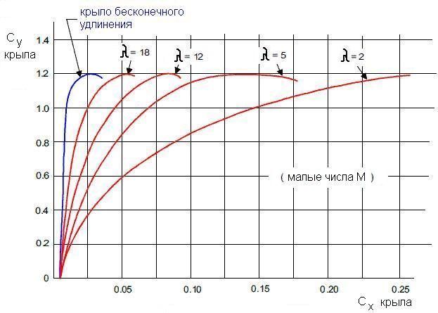

А вот поляры для крыльев с различным удлинением
И конкретно поляра для круглого крыла
Посчитайте во что выливается сопротивление круглого крыла.

Поляры крыльев с удлинением 1,27 и профилем Clark Y, полученные Циммерманом, в ходе экспериментов в АДТ.
К=10, при Су=0,2, что есть неплохо, и позволяет делать скоростной несваливаемый самолёт. Суть в том, что никто не требует использовать Су=1,8 для взлёта и посадки. Так при размахе такого крыла всего 4м, площадь его будет 12,6 м! Что потребует при взлётном весе 220 кг и скорости отрыва 72 км/ч, Су всего 0,7. А а=45 град - на случай аварийных посадок и всяких манёвров в воздухе!
