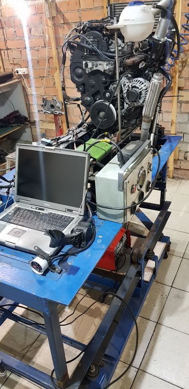

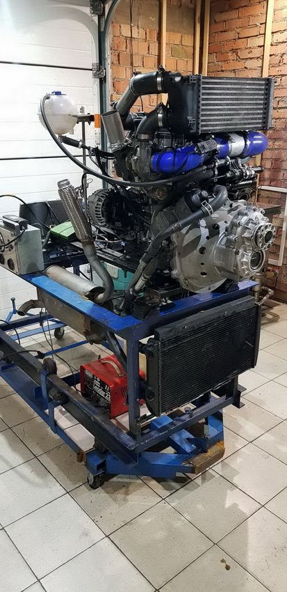

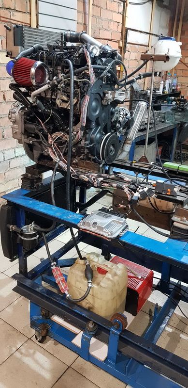

Мне важен сам факт dv6 8 клапанный, держит до 160-170лс без переделки кшм/поршневой. И при установке тнв распределительного типа выдает 100-110 лс, и имеет наработку за 1000 часов на не одном самолете.

Вчера наконец запустили 1.6 НДИ (16 клапанов).
Пока работает в аварии. Нужно написать новую программу и отключить все ненужное.
Первый запуск 1.6 НDI (16V)
