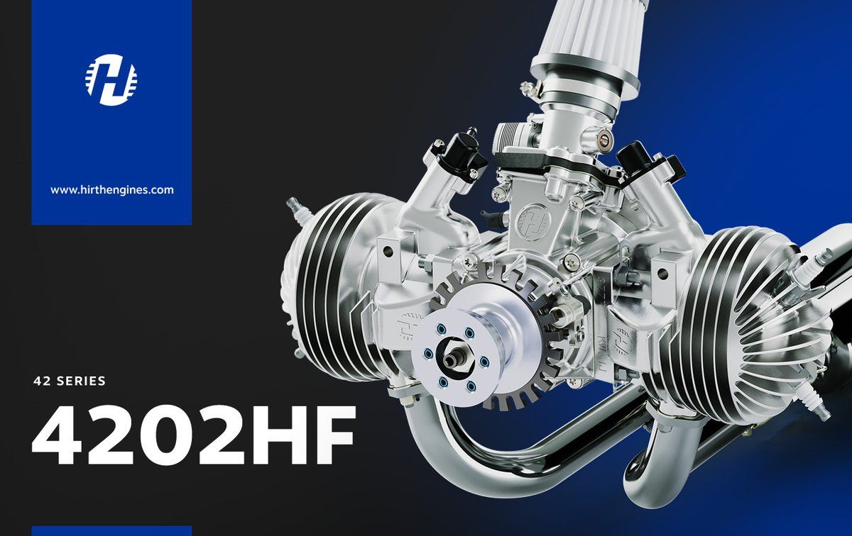

Большая часть зарубежных беспилотников летает на соляре. Принцип одного топлива. И причем это моторы с искровым зажиганием сделанные на базе обычных бензиновых моторов.
Первое время это вообще были карбюраторные моторы в которых соляра предварительно нагревалась видимо до почти кипения. Сейчас все таки впрысковые. вот Хирт на фото. Двухтактный. С полунепосредственным впрыском как на моторах периода второй мировой.....
Я только за. Летать в обминку с бензиновым баком как то по нашему.

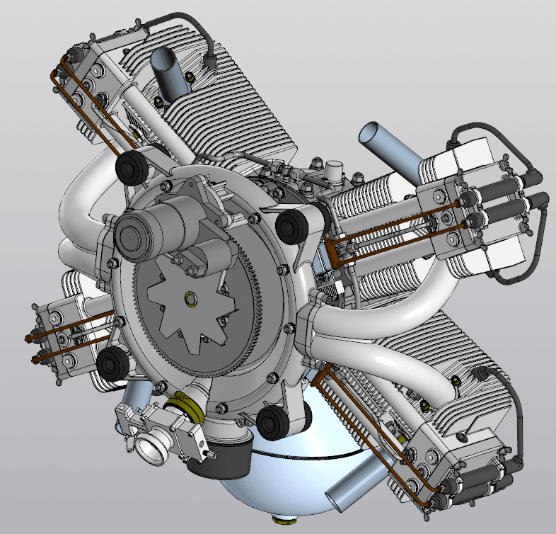

Есть другие способы улучшения смесеобразования горючей смеси на основе тяжёлых топлив. Как вариант, можно поэкспериментировать с вихревой воздуходувкой посаженной на конец коленвала. Особенностью рабочего процесса вихревой воздуходувки является тороидальное движение подаваемого воздуха в рабочем канале. При тороидальном движении воздуха происходит его подогрев, гораздо выше чем у центробежных нагнетателей. Вот это образующееся тепло и тороидальное движение воздуха можно использовать для улучшения смесеобразования. Расход тепла на испарение топлива будет повышать эффективность вихревой воздуходувки и способствовать гомогенизации смеси. Такой вариант у меня прорисован на Х-образном двигателе, я его уже выкладывал на другой ветке.
Здесь показан вихревой нагнетатель работающий совместно с карбюратором типа "Аэроижектор-35" американского производства. Я сделал 3D-модели данного карбюратора по реальному образцу. Этот карбюратор может работать по проточной схеме от электробензонасоса, если необходимо можно будет сделать диафрагменную камеру.
