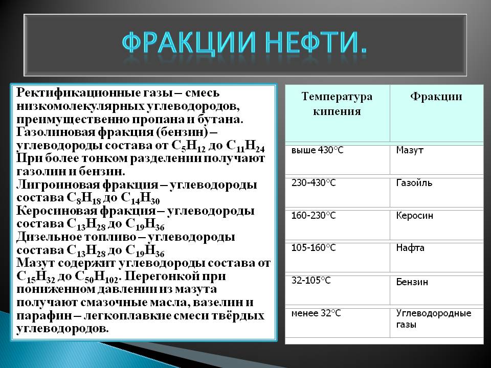

интересно, а зачем печному цетановое число?
Для его назначения, цетановое число не требуется, поэтому например в паспорте топлива, такого показателя нет. Но вот в лабораториях все устанавливается. Могу ошибаться но может даже во внутренних документах НПЗ эти данные были.
а ещё в школе учили:
- бензин
- легроин
- керосин
Такому в школе учили?
Предлагаю дальше не спорить на эту тему, потому что на просторах Яндекса куча таких картинок и у них разные данные в отношении фракций. А наших знаний явно не хватит, чтобы определить какая из них достоверная.
Я просто ответил, что керосин очень близок к дизелю и очень далёк от бензина. Думаю с этим спорить не стоит.
Про взаимозаменяемость керосина и дизеля сказать не могу, а про дизель и печное, что знал, рассказал

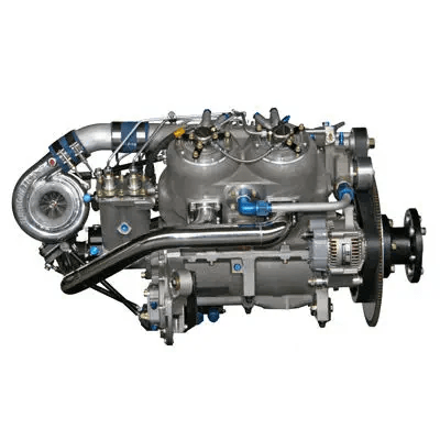

Как вы думаете, какое топливо используют самолеты Diamond DA-40, DA-42 с двигателями Thielert и Astro Engine, а также и всех с двигателями Snecma SR-305 и их производные Continental - Certified Jet-A Engines
Мне интересно как на нём решена смазка топливного насоса при работе на авиа керосине? Что является лубрикантом от сухого трения? Соляра сама по себе в своём составе имеет лубрикант и парафин и примеси а в джет1 его нет там состав керосин сухой и метанол от льда. Обычный авто дизель на керосине даже без метанола а это технический спирт. Без метанола срок службы ТНВД не более часа а может и того меньше плунжера в стружку быстро сточатся. И он через задиры перестанет развивать рабочее давление движок за глохнет ТНВД под замену. Форсунки протянут дольше но тоже износ будет с зади рами.

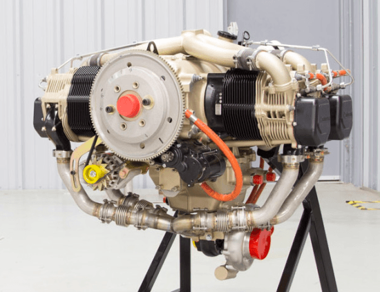

Читал про военные исполнения дизелей много топливных танковых и на камазах для БМП и БТР в много топливном исполнении там топливный насос ТНВД имеет масляный канал для подмеса смазки в топливо на гражданских вариантах его нет.
Petyofi
Не забывайте что ещё во времен ВМВ были ТНВД на изтребителям работающие на авиабензин. Проблем со смазкой был решен ещё тогда. А сам факт, что Дайманты и всех остальные авиадизели работают на керосин, делает спор бесполезен.
Petyofi
Если идёт речь об многотопливные дизели, там кроме маслянные хитрости у их ТНВД есть и вискозитетные компенсаторы. Когда дизель работает на более легкие сорты топливо чем солярка, увеличивается протечка в плунжерных парах и ето приводит к сокращением цикловой порции, откуда и мощность падает. Вискозитетные компенсаторы автоматично поддерживают равные порции за цикл независимо от вискозитета топлива. В более современные дизели с системой Commanrail, комютер решает ету задачу.

Послушайте, в турбинах также есть насосы высокого давления, есть Смазка определённых деталей топливом.
Все давно решено смазывающими присадками в топливо, и в керосин и дизель.
  • Противоизносная
Предназначена для восстановления противоизносных свойств топлива, потерянных в результате гидроочистки. Вводится в то же топливо, что и антиокислительная присадка. В России применяют присадку Сигбол и композицию присадок Сигбол и ПМАМ-2 (полиметакрилатного типа — ТУ 601407-69). Для топлива РТ часто используется присадка «К» (ГОСТ 13302-77), которая по эффективности соответствует присадке Сигбол, а также, ввиду дефицита присадки «К» — присадка Хайтек-580 фирмы «Этил».

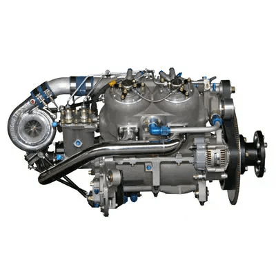

На бензинке впрыск не так работает там компрессия ниже и поджигает свеча. На ла 5 был впрысковый бензиновый мотор. Там механический инжектор был. Вместо карбюратора. Типа современного. Где-то попадалась схема в интернете кулачок толкатель и поршень на каждый цилиндр регулировалась подача плечом толкателя. Руд в перед ход плеча толкателя больше руд назад меньше и дроссельная заслонка синхронизирована

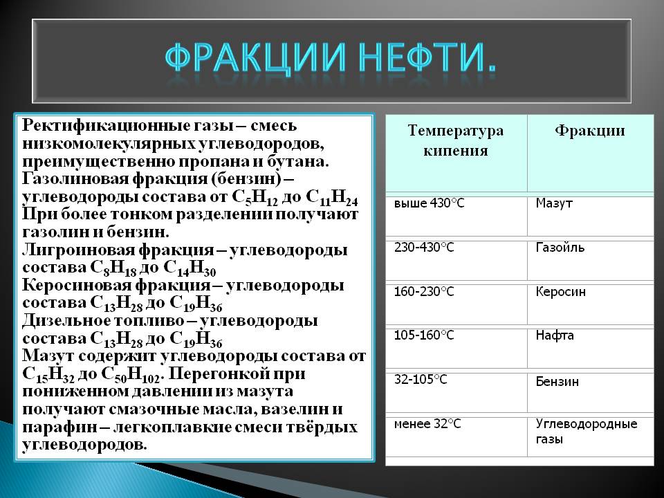

Октановое и цетановое число должно котролироваться и гарантироваться поставщиком топлива. В этом и отличия печного и других не моторных топлив. Потребитель должен точно знать эти показатели при заправке своего ТС, если у него не многотопливный двигатель...

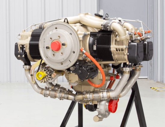

Да но смазку в топливо все равно добавляют....
В Ла-5 врыск работает точно так каки в дизельны мотор - прямо в цилиндр. Да и давление впрыска аналогочное. В Ме-109 - тоже. В Фоке Вульф -190 - тоже. В кучу разних двигателей ВМВ - тоже. Конструкции их топливоподающие насосы аналогичнье с дизельными такие. А простите, но про лавочкинского РУД-а вы свободные сочинения делаете. О регулятора смеси РС-2 вы не слыхали? Читать надо! Рекомендую "Впрыск легкого топливо в цилиндры авиационного мотора" Б.П. Покровского, а также книга "Впрыскиваюшая аппаратура НБЗУ" Пашкова, Молодцова и Иванова.

Кто добавляет масло в топливо? В РЛЕ Даймонда и других дизельными самолетами нет такие рекомендации.
Смотря на чем они летают. Я слышал что при эксплуатации на отечественно авиакеросине нужно добавлять.
