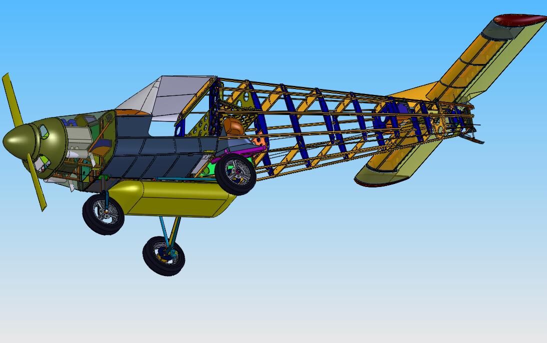

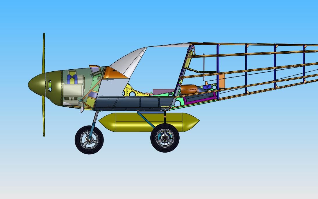

Алексей, вот смотрю поплавок у вас интересный: снизу надувной баллонет с капроновой подошвой для посадки на снежную целину или "пухляк"? Смесь обычного металлического и "Фелл-лотос"а? ;)
Griffon
Небо ближе, чем кажется!
to 557:
Поплавки FULL LOTUS Model FL1650E как они есть.
to Саня:
опять догадки? Познакомтесь лучше с нами и самолетом. Рабочий диапазон скоростей 55-150 км/ч, ограничения по ветру: встречный - 15м/с, боковой - 10 м/с.
И об аварии все было сказано, в официальном пресс-релизе. И не надо ничего придумывать и гадать. Мы не играем в игрушки. Мы отвечаем за свои слова. а насчет того какой самолет нужен выше уже было сказано, про красоту в африканской деревне. Так что изучайте рынок, считайте экономику, делайте самолеты.
557
....а летать еще интереснее...<br<br />/&
Байкал
;)  А на картинке верх поплавка как клепаный смотрится. ;)
to 557:
to Саня:
читал.. слишком много недосказанносте й в том пресс-релизе было. :IMHO

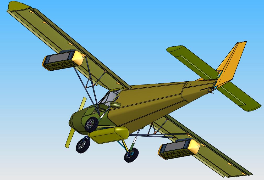

Не пойму только, зачем было делать боевой разворот, полупетлю и бочки. Могло плохо закончиться.
Важные детали:
"Скорость на глиссаде снижения с механизацией, выпущенной в посадочное положение, составляет 80…85 км/ч, касание
ВПП основными стойками шасси происходит при стандартном посадочном угле на скорости 65…70 км/ч.
При выполнении захода и расчета на посадку в полетной конфигурации, скорость на глиссаде снижения возрастает на 10 км/ч от расчетной для посадочной конфигурации."
Так же будет садиться и Каб. Никаких выдающихся красот не наблюдается, только в 2 раза большее сопротивление.
Вероятно, чя не сильно ошибусь, сказав что наклон глиссады при этом был примерно 1 к 10.
Что касается парашютирования, предполагаю ошибку УС не менее -10км/ч. Это характерно для больших углов атаки.  Описанное поведение самолета на парашютировании может быть получено у нормального высокоплана  с прямоугольным крылом практически любого профиля, как с механизацией, так и без. Снимались ли характеристики сваливания на полном газу и в крутом наборе высоты?  В этих случаях могут проявится серьезные проблемы.
Вялое управление по крену на малых скоростях тоже понятно. Это типично для флаперонов.
Вижу, что мои предположения подтвердились.
Denis
Я люблю самолеты!
Внешние подвески здесь тоже непонятны. Зачем еще увеличивать сопротивление, которого и так избыток.
