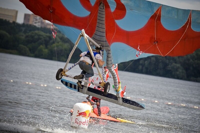

а вот наше "выступление"
    21,8 КБ · Просмотры: 297
    34,3 КБ · Просмотры: 294
    22,1 КБ · Просмотры: 321

Мне были интересны именно полеты. Наш аппарат - лучший  ЛЕТАТЕЛЬНЫЙ.  В той ситуации, когда нам урезали время выступления в 3 раза и пришлось срочно все перекраивать, когда поздно вечером субботы меня обрадовали, что посовещавшись, они решили запретить блок полиспаста и было ясно, что разогнать до взлетного уже не получится оказывается у нас еще были шансы пободаться  🙂 Но не сложилось. В конечном итоге, действительно именно мои промахи как в регулировке аппарата, конструкции шасси так и в суммарном итоге разбега не дали ухватиться за тот шанс "полета" Горыныча. Но что касаемо разбега, это оптимальный вариант  :IMHO Если мы хотим действительно разогнаться для полета.  И эта цель конкретно и ставилась.

Накачал сегодня нарезку второго сета выступлений по присланным ссылкам. Рассмотрел момент отцепки, но вообще говоря по причинам угода с курса ясней не стало  :-/  Скольжение градусов 40-45 и колебания по тангажу - обычно такими маневрами "сбивают" высоту  ;D. Есть и хорошо заметный боковик, и неравномерность тяги и гуляние аппарата на плечах. Вполне может и треснутая балка гулять. Короче я не могу однозначно определить причину валения. Склоняюсь к неустойчивой схеме шасси с кривой вилкой колесика сзади.
Был еще вариант, появивщийся в умах за 10 секунд до старта 🙂 Когда ясно стало видно, что аппарат уходит всторону при рулении. Т.е. тянут 3 , а 4-ый сзади пытается удержать аппарат по курсу. Правда осуществить его было  малореально.
Ладно, тема закрыта. Будет другая тележка, будем смотреть  вариации поведения.

16 метров на дельте и 1м[sup]2[/sup] ПГО. Надо подобие тележки/гондолы соорудить. Только подумать спокойно как именно это изобразить. Судя по всему, на пробеге в том виде, очень неустойчивая по курсу комбинация. Когда вся масса была на трясущихся плечах и заднем колесе + кривость заднего колеса сделали свое дело. Склоняюсь пока к тележке с носовым колесом и надо делать нормальное самолетное управление. Может даже без РН, но с более длинным килем. Или хвостом  ;D, как у змея.

Профиль какой получился.  Назовем его глубокой модицикацией Р-III  ;D На ПГО какой то планерный. Деградация порядка 4 градусов. Установочный примерно в "0" был сделан в Строгино. Когда накануне пытались гонять в Тушино с "примерно дельтапланерным" стартовым углом на основном крыле, ПГО начинало задираться чуть ли не под 45 градусов. Как мне показалось. Наверно и в самом деле была очень передняя центровка.
Так от ить я  про чо и говорю.... на разбеге ты даёш как обычно градусов 15-20...а пго при этом увеличивает его дальше....видимо его надо на этом режиме в ноль выводить... 😉
