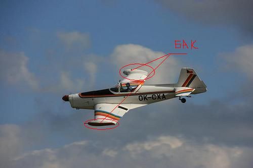

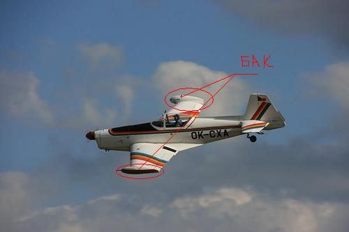

Следующий вариант два допбака сверху крыла - такой вариант на фотке видел. Некрасиво правда. Плюс - насос не нужен.
В макете видел допбаки в виде удлиннения крыла. Увеличивается площадь крыла. Но думаю если удлинить сантиметров на 50 объем получится около 30 л. Маловато. Хотя это без расчетов, просто визуально.

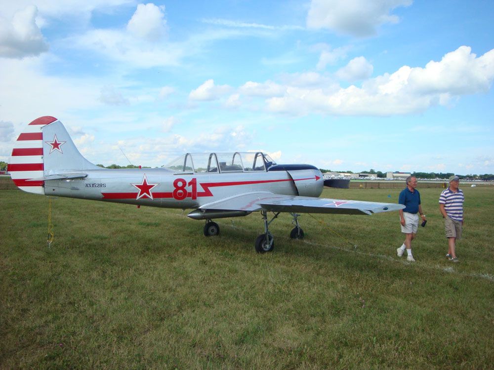

Подвесныой доп бак у СУ-26 ( кажется) видел у сборной РФ по пилотажу в Литве на ЧЕ 2002 года. Был не сбрасываемый.
Проще реализовать доп баки по тому же принципу как у ЗЛИН -526 F/AFS.  Если что , то схему подскажу и крепления и всего прочего.
Получишь + примерно 60 - 70 литров [highlight]ЛЕГКО[/highlight] :IMHO
Проще реализовать доп баки по тому же принципу как у ЗЛИН -526 F/AFS.Если что , то схему подскажу и крепления и всего прочего.
Получишь + примерно 60 - 70 литров ЛЕГКО
Конечно интересно, подсказывай.
Ну хотелось бы +литров 100 :cool:

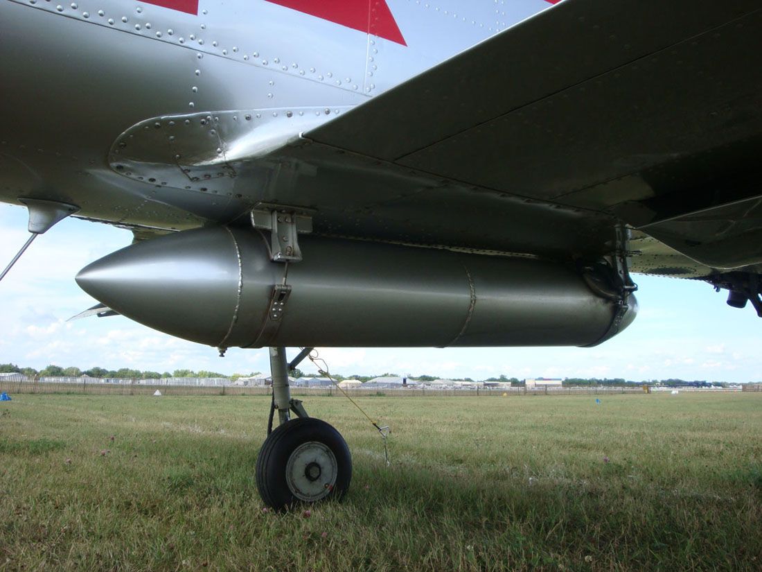

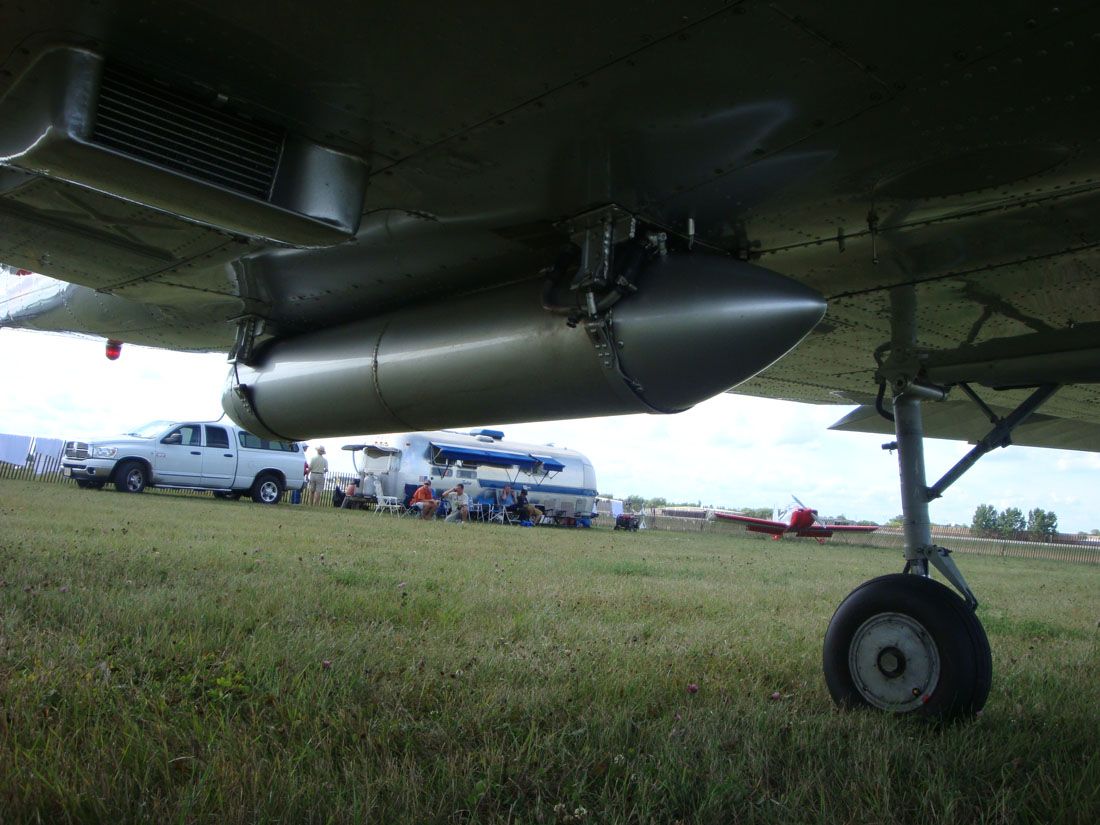

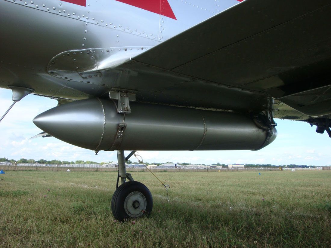

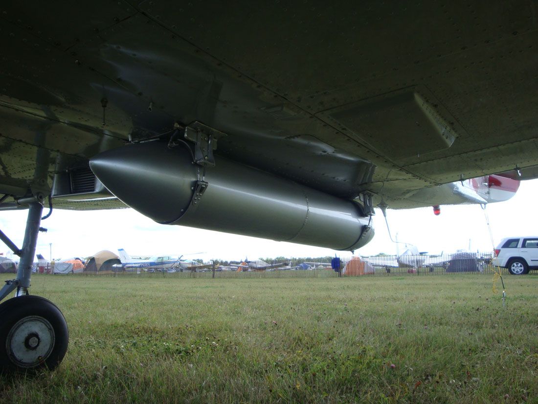

Думаю, что этот бак около 100л, если визуально диаметр 320-350 мм, длина 1000мм.

Нечто похожее видал как уже говорил выше , но в гораздо лучшем инженерном решении , и техническом исполнении.
Да, вообщем простое, незамысловатое решение. Крышку слива отстоя похоже сняли. И по-моему врезались передним креплением прямо в балку. Думаю нельзя так смело это делать. Как по мне, весь бак расположен сильно сзади. Но у ЯКа диапазон центровок большой, может и ничего.
