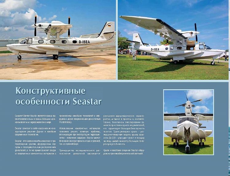

Dornier CD-2 Seastar самолёт-амфибия. 51 фото.

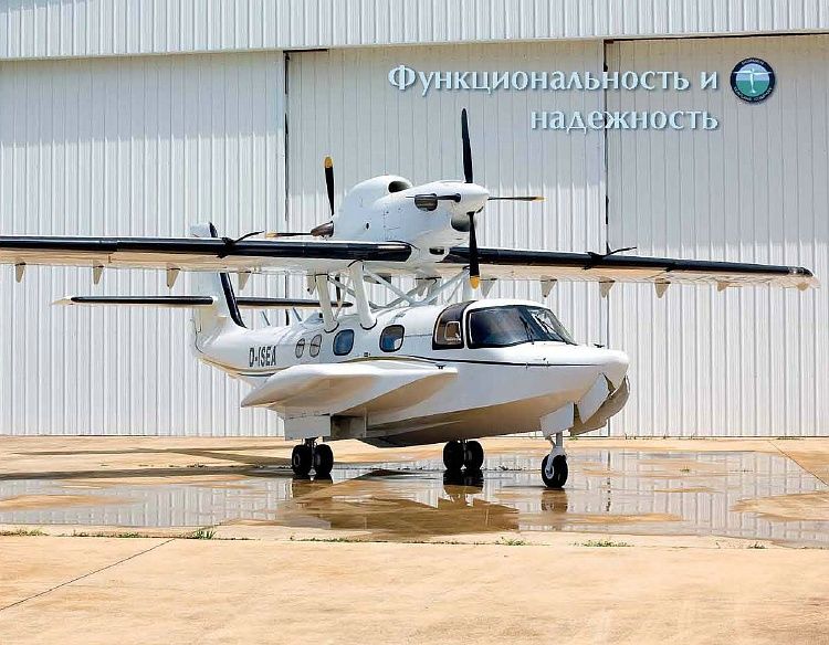

А швартовые утки можно было бы и утапливыемые поставить!
Не баржа же 😀
Можно конечно поставить, а можно и забить на них, когда соорудили такую ферму для двигателей. Внутри и позади неё с аэродинамикой совсем беда будет.

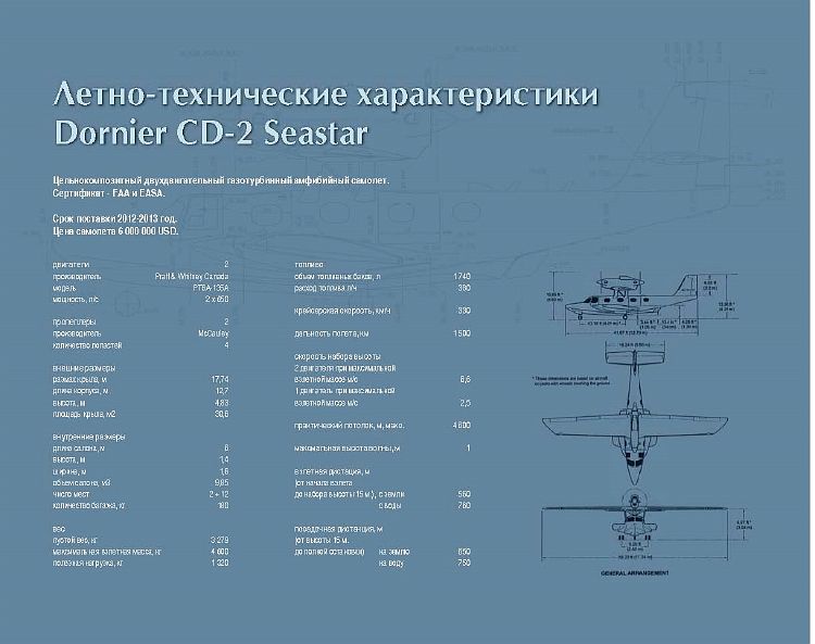

Полезным дополнением к нашему общению будет русскоязычная версия буклета.
    76,5 КБ · Просмотры: 179
    84,5 КБ · Просмотры: 191
Родион
Мы всё это уже посмотрели на сайте фирмы
Интересна та информация, которая не представлена в широком доступе и которую люди просят в постах выше. Могу кстати дополнить Ваш проспект, в его англоязычной версии была указана скорость сваливания в посадочной конфигурации 69 узлов, что соответствует 125км/час
И график там ещё интересный, зависимости дальности от загрузки, который тоже корректно было бы включить в буклет
И ещё с сайта фирмы.  Та цена, которую декларирует Родион это на самолёт с серийного номера 10 в комплектации с стеклянной кабиной и автопилотом. Без этого  серийн № 3-9 на поллимона дешевле.
На некоторые вопросы можно найти ответ в документе sales specification. Публиковать его фирма запрещает без их разрешения.
А небрежно установленые утки на Dornier съедают больше 15 л.с. полезной мощности.
Поясните: "утапливаемые" - как это технически представляется?
"Утки" делать с электроприводами или гидравликой?
(уток там, на Dornier, по крайней мере 5 штук стоит)
Стоит ли такая овчинка выделки если мизер в улучшение
аэродинамики выльется лишними кило и лишними сложностями?
И есть ли какие ни будь реальные примеры таких, "супер-аэродинамичных" уток?
Если под "утапливаемыми" имелось в виду - утопленные,
то, - как насчёт удобства пользования сиим девайсом?
А вообще, тема уток представляется сильно надуманной:
достаточно беглого взгляда на собственно весь Dornier,
что бы понять - доля швартовных уток в общей сводке сопротивления
                              ИСЧЕЗАЮЩЕ мала!!! 😀
Просто юной леди не стоит делать из мухи... СЛОНА! 😉
