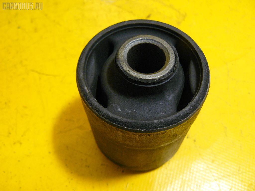

А почему в подобных конструкциях всегда используются достаточно жесткие сайленты? Ведь они очень плохо гасят вибрацию. Например в задних многорычажках старых Тойот, да и в  подвесках задних балок абсолютного большинства иномарок используются не сплошные сайленты. Тиа таких:
Ну или вот стандартная конструкция сайлента рычага передней подвески чаще всего применяемая на автомобилях:
Амортизаторы которые шли с двигателем я не разбирал, думаю, что поставили проверенный вариант. Менять пока не собираюсь, а на верхнее крепление такой амортизатор будет в самый раз.
Я имел ввиду не конкретно Вашу конструкцию, а общий подход - то, что очень часто в моторамах  используются тяги задней подвески классических Жигулей или по крайней мере сайлентблоки от них...
