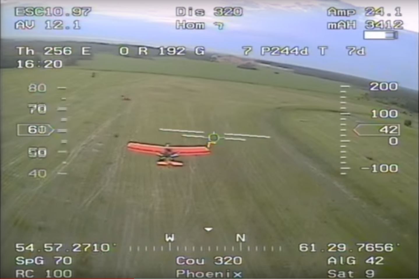

Кто знающий,видео в 46 ответе ,как на видео попали показания параметров полета?Если можно по подробнее.Спасибо.
    86,6 КБ · Просмотры: 247
Присоединяюсь к вопросу.
Вообще легко! На самолете установлен автопилот, например, APM, к автопилоту подключены GPS, датчик воздушной скорости, и всё это через плату OSD выводит показания на экран монитора
Не похоже.
Скорее всего это снимали с беспилотника.
Скорее всего с системой Феникс.
А вид этот со скоростью высотой и пр. это одна из функций системы.
Выводится на экран одной кнопкой.
А вот если бы видеорегистратор с таким оформлением авиационным кто нибудь замастрячил... да еще туда звук с гарнитур...
Какая такая система Феникс?  ;D
Наберите в гугле "телеметрия OSD", на самом деле всё просто. Любой FPV-шник вам расскажет про наложение полётных данных на видео, а также подскажет где и что заказать для этого.
Ви прАстите,можно задавать вопросы?Спасибо.  1)Что является датчиком скорости для этой системы?
для OSD телеметрии как правило GPS является и высотомером и скоростемером. легко подключается датчик с ПВД, но я ни разу его не использовал на моделях, тк без надобности
