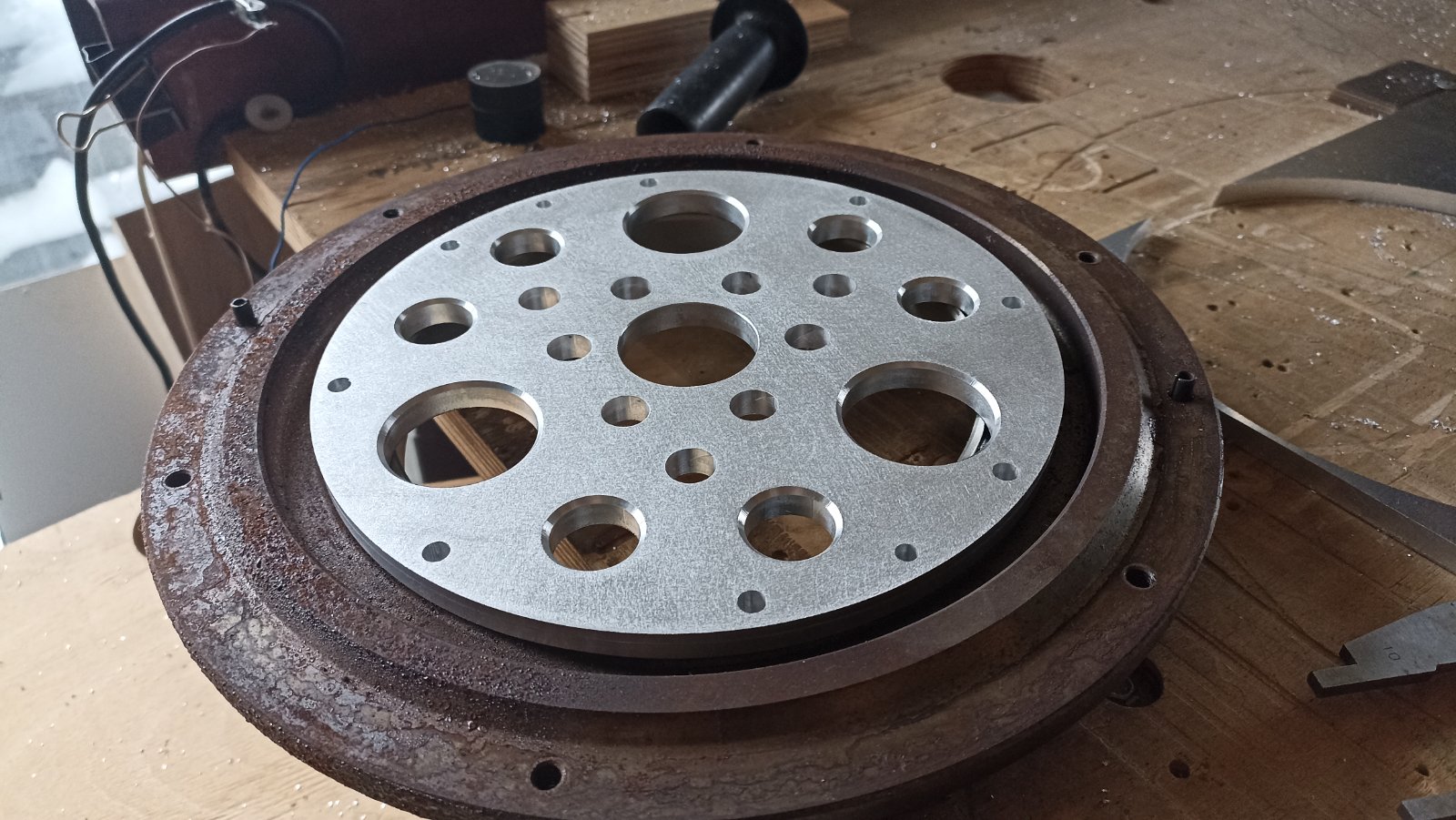

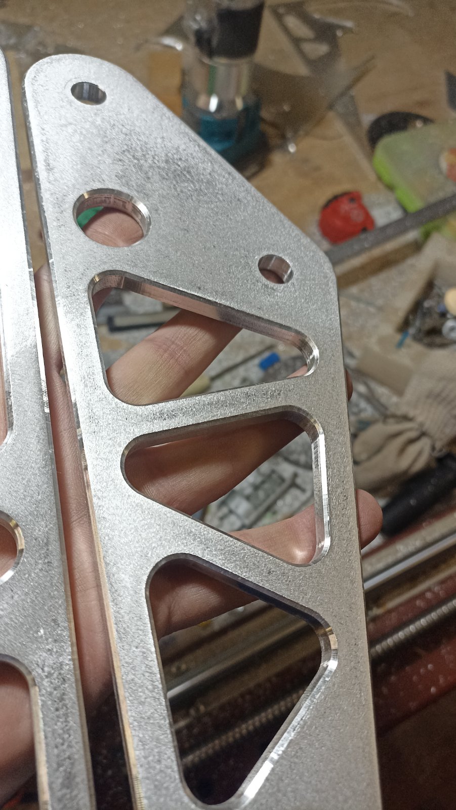

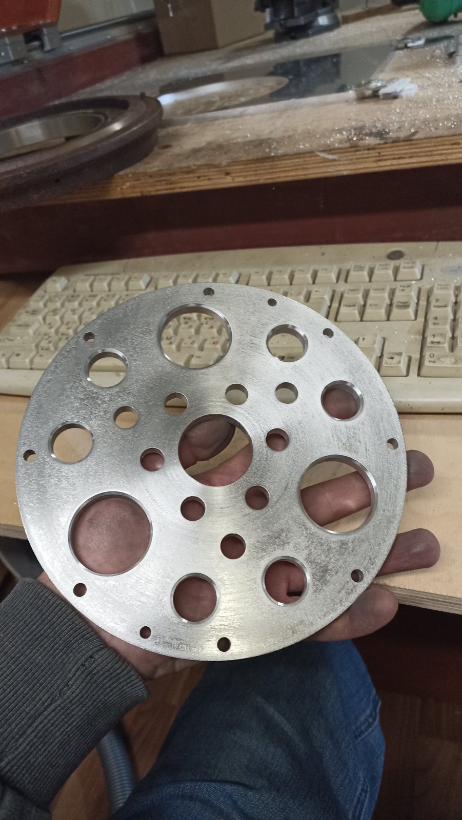

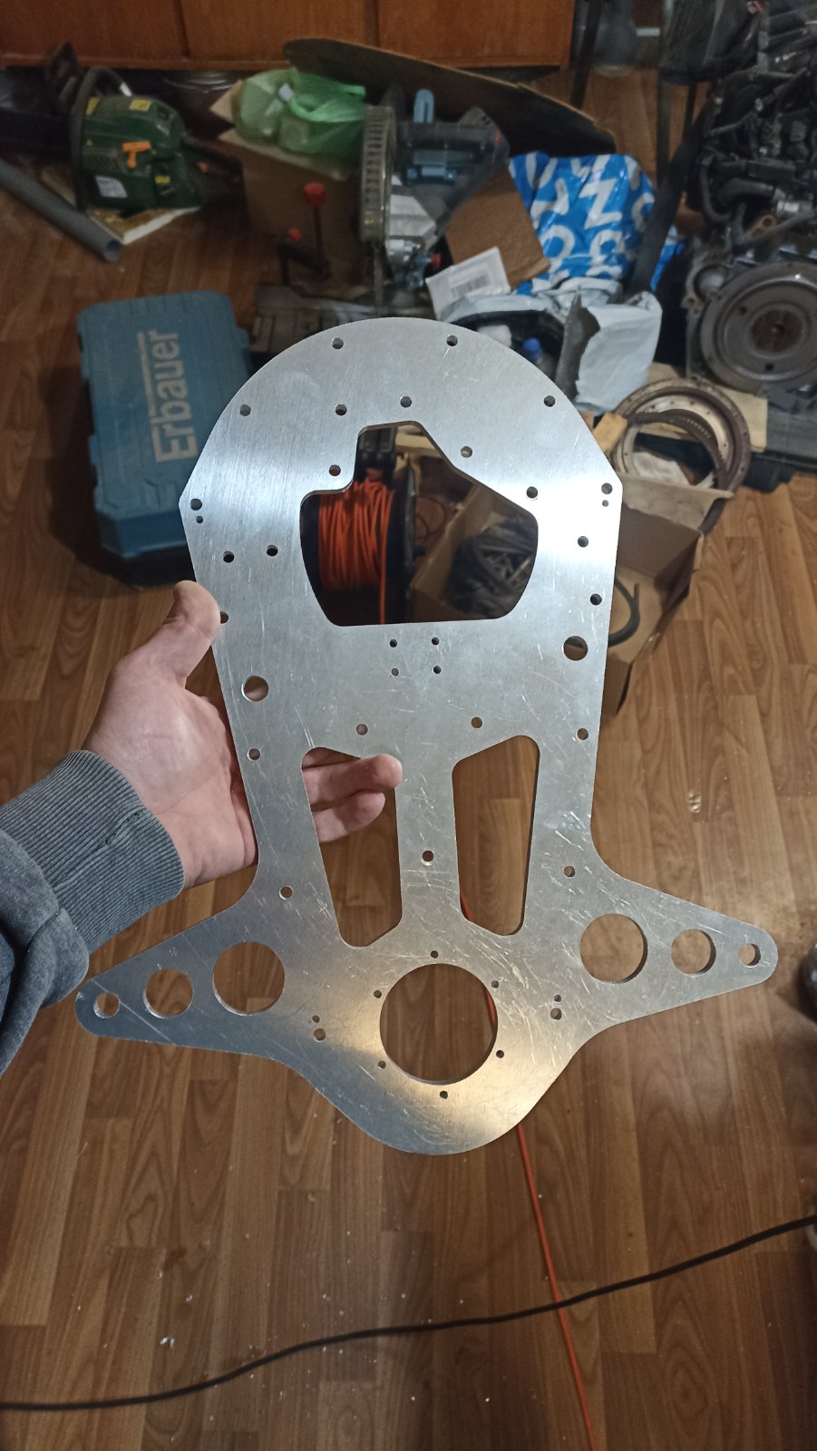

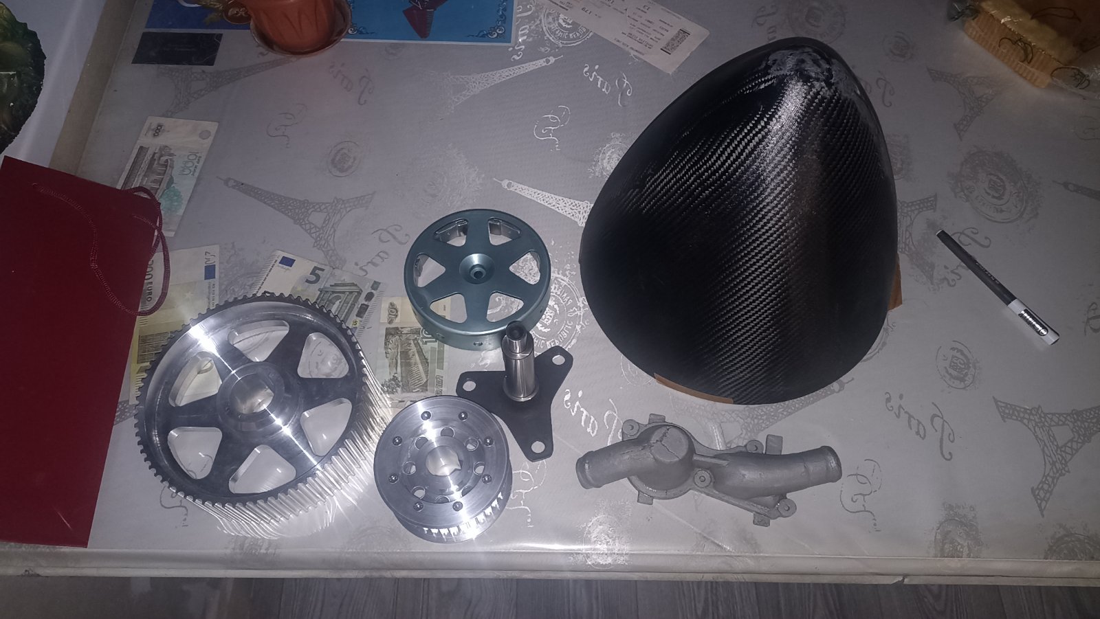

Этот набор купил у Андрея. Есть ещё возможность сделать шкивы в Китае, через АлиЭкспресс, можно отправить им чертеж и попросить сделать их из алюминия 2024. Они сразу анодируют при желании. Запросили на тот момент 35 тысяч рублей примерно.
    204,1 КБ · Просмотры: 239

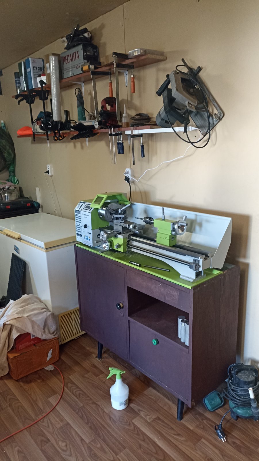

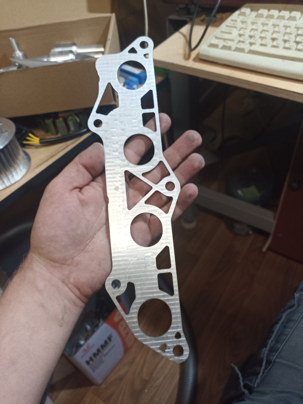

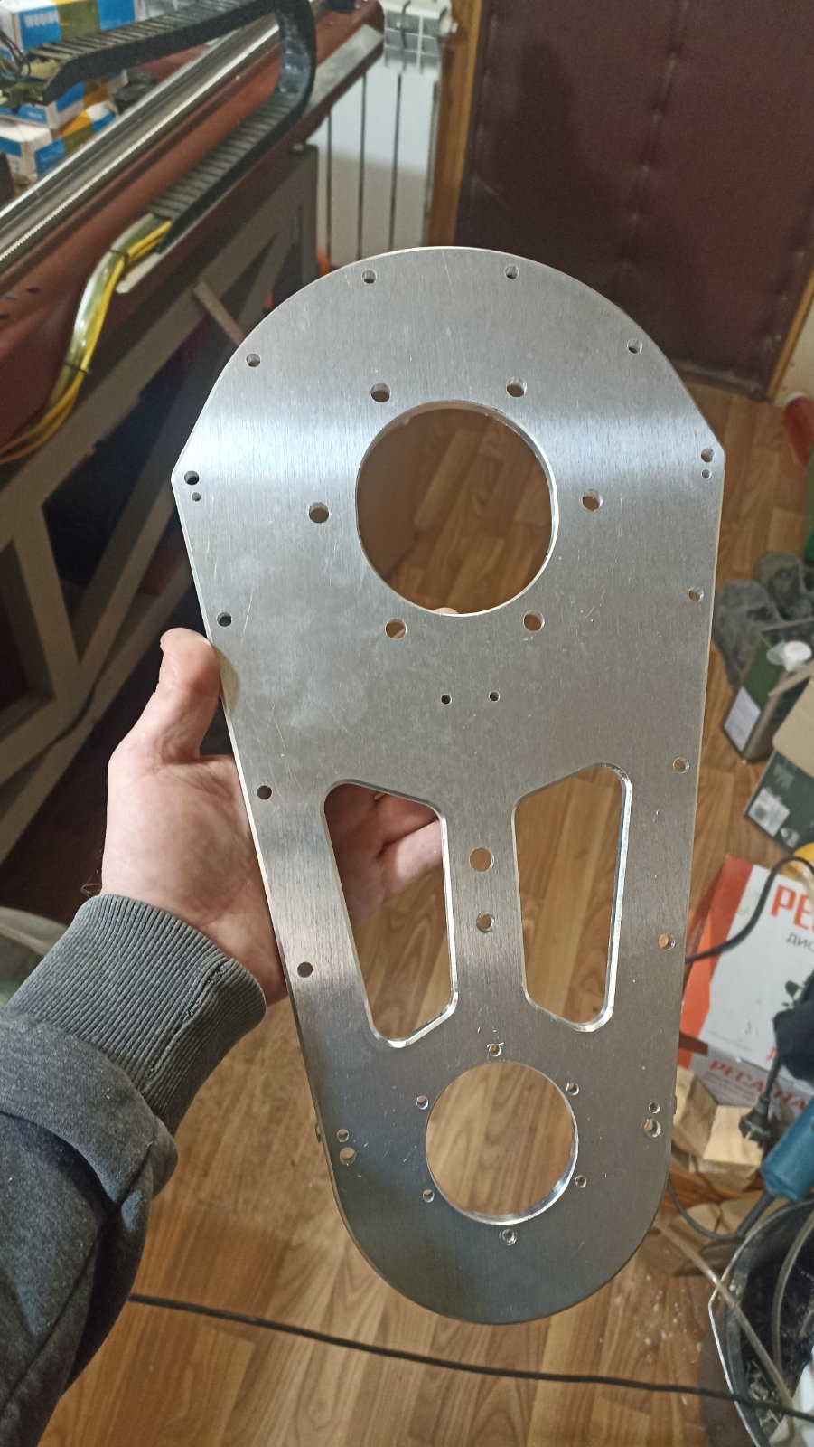

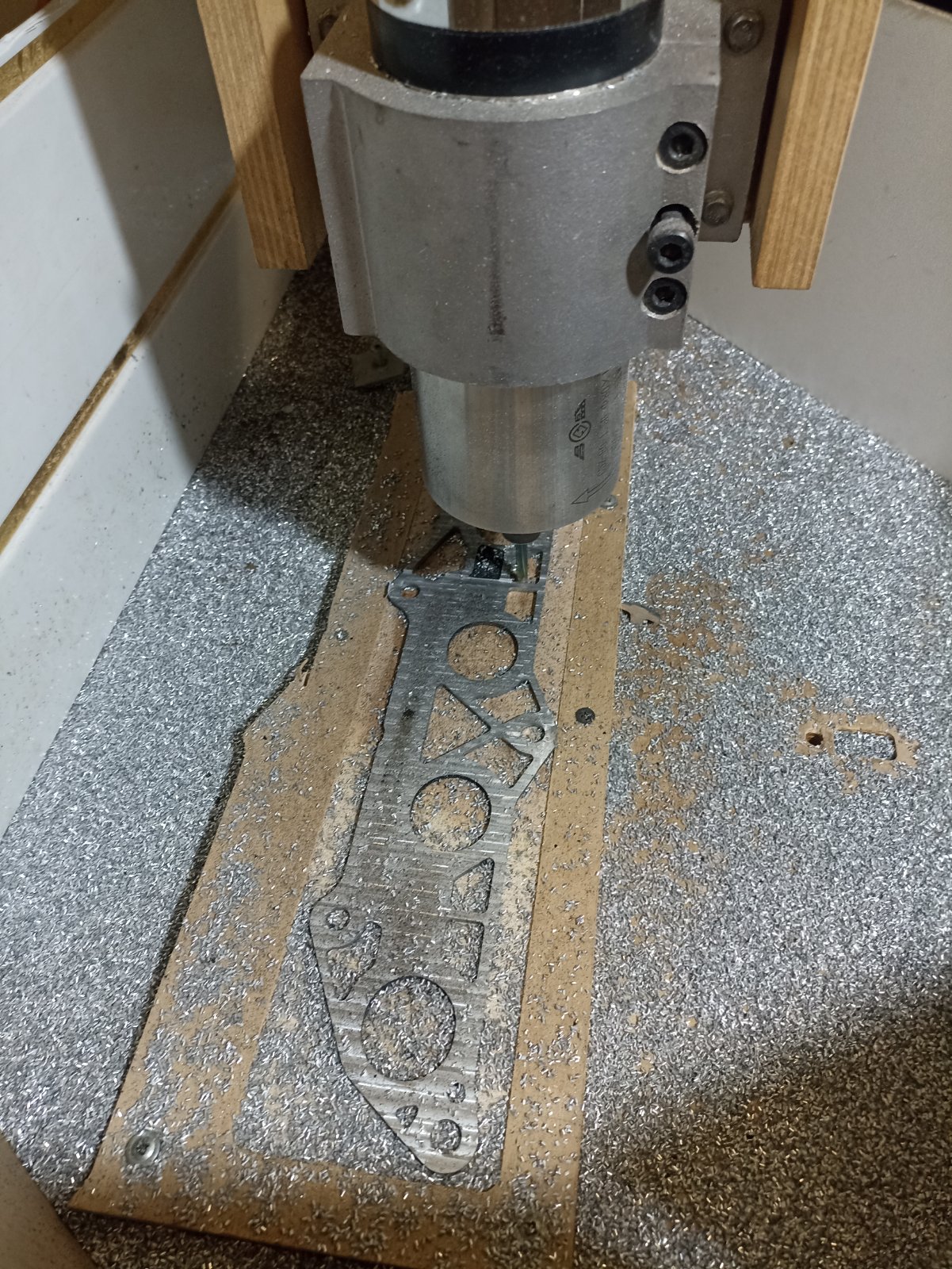

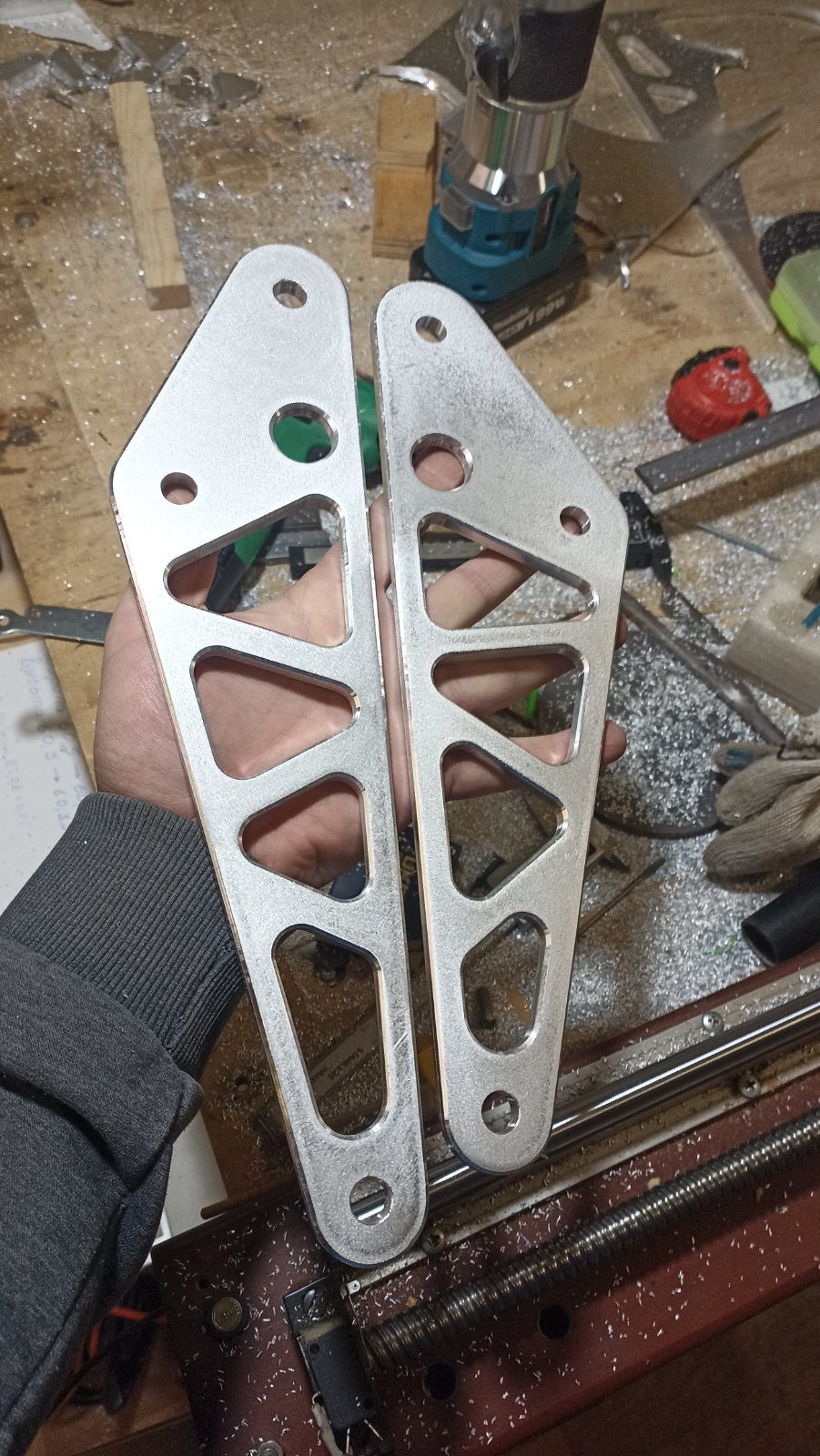

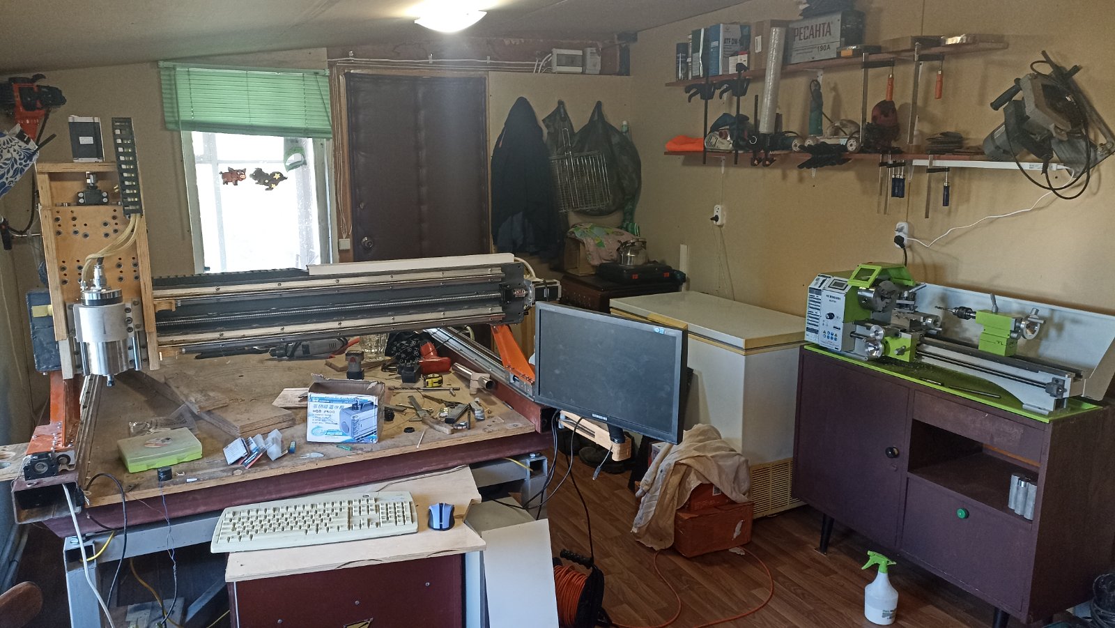

Эти детали сделал дома, на своем самодельном ЧПУ фрезерном, со своими поправками.
Токарник Китай 210х600 купил специально, без него вообще никак. Советую брать сразу с электронной гитарой (я не смог купить, денег не хватало), сейчас на Али они стали дешевле, порядка 60 тысяч и 70 полный фарш

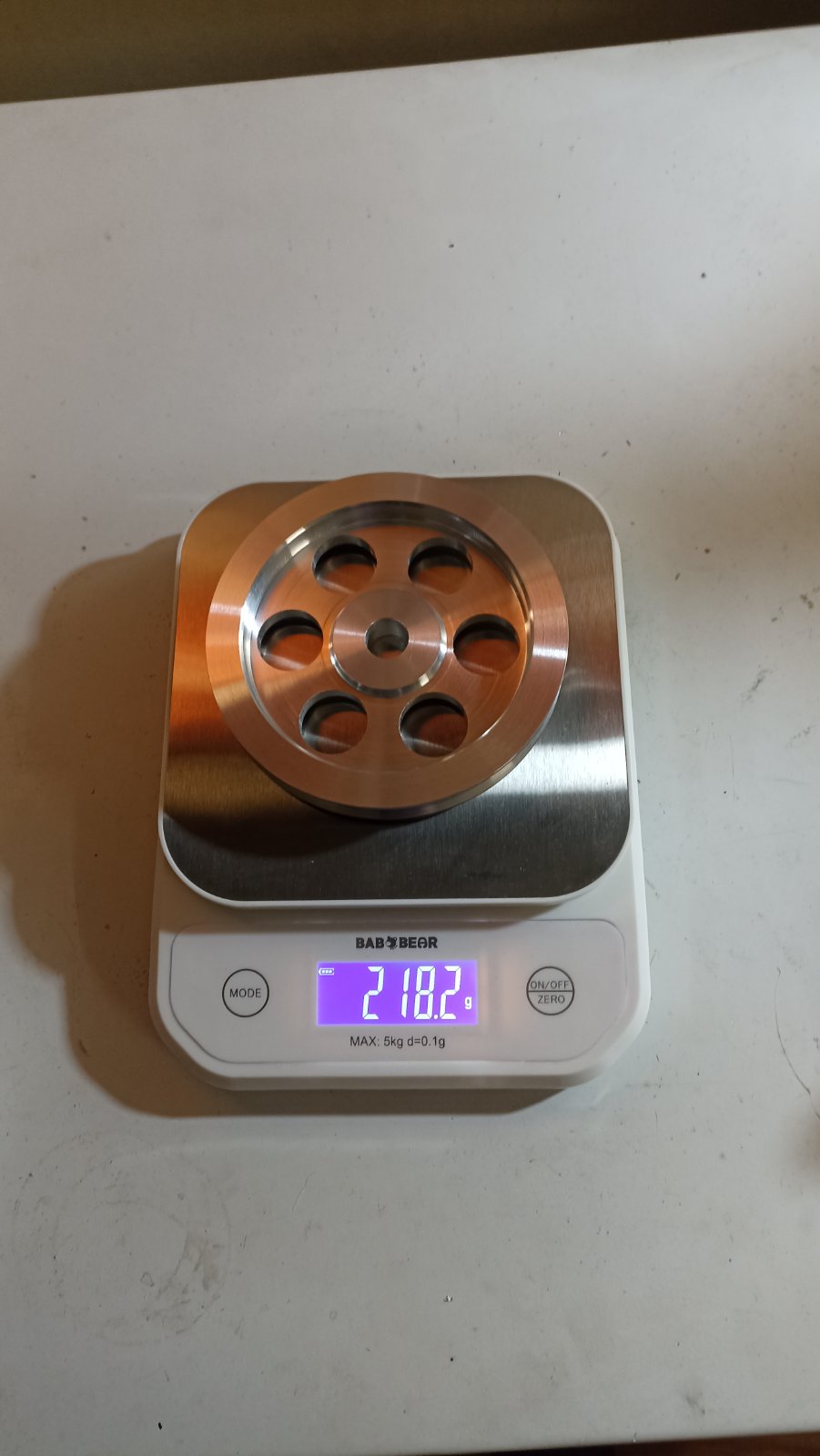

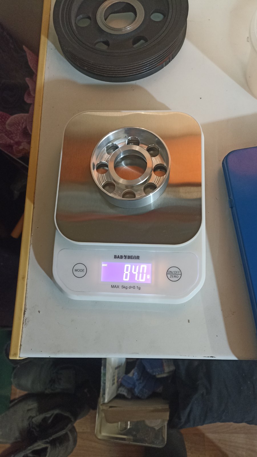

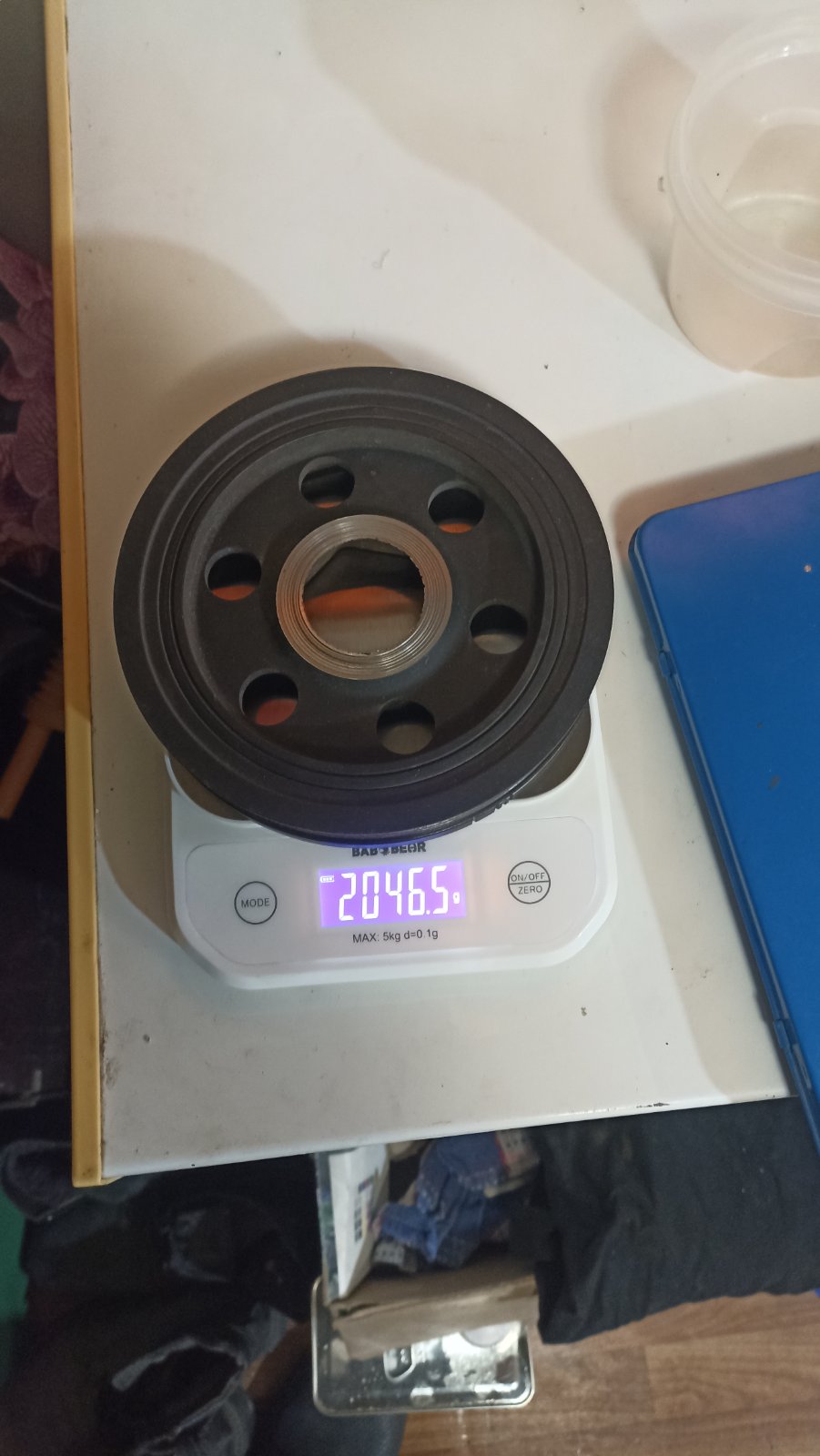

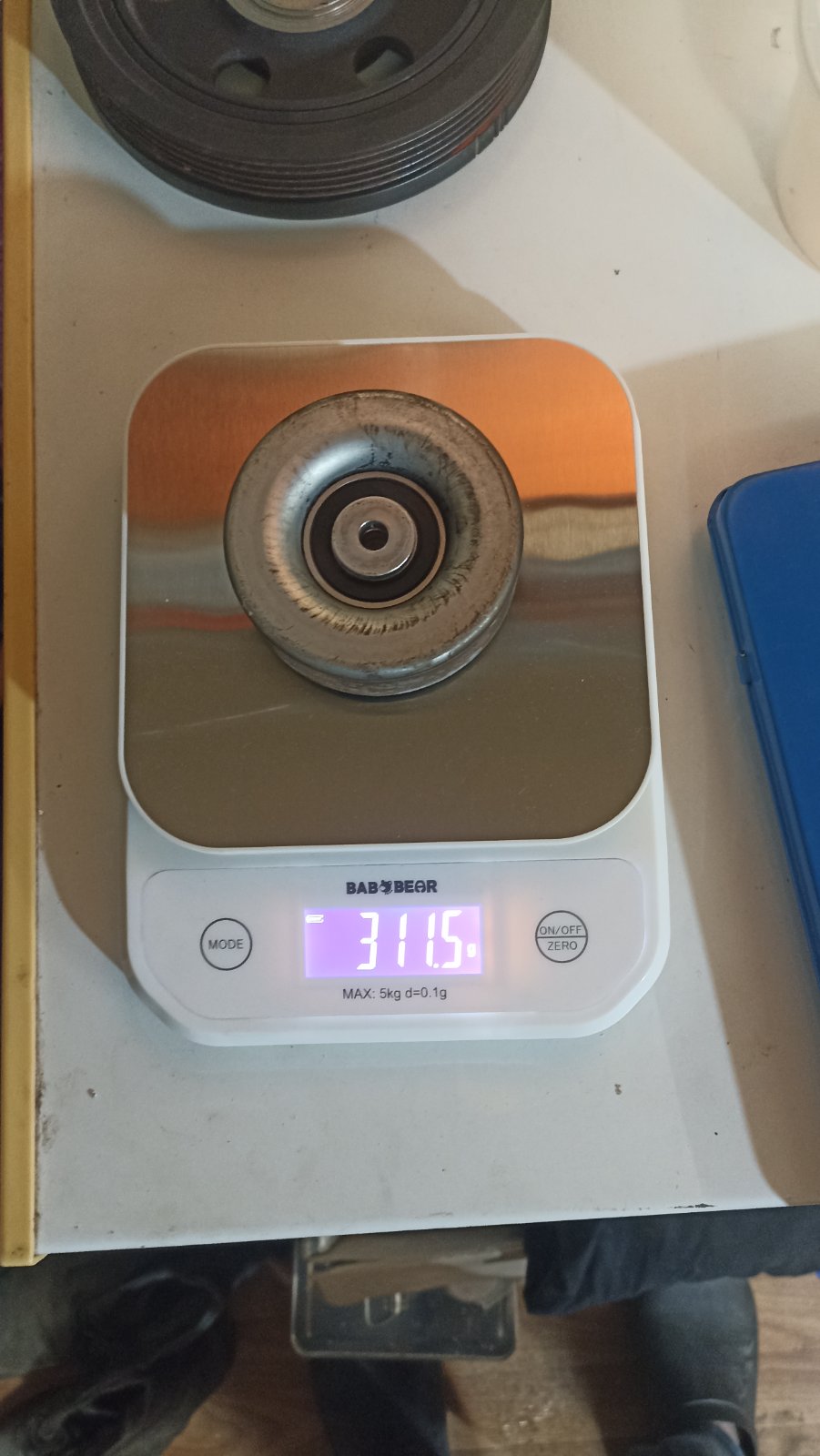

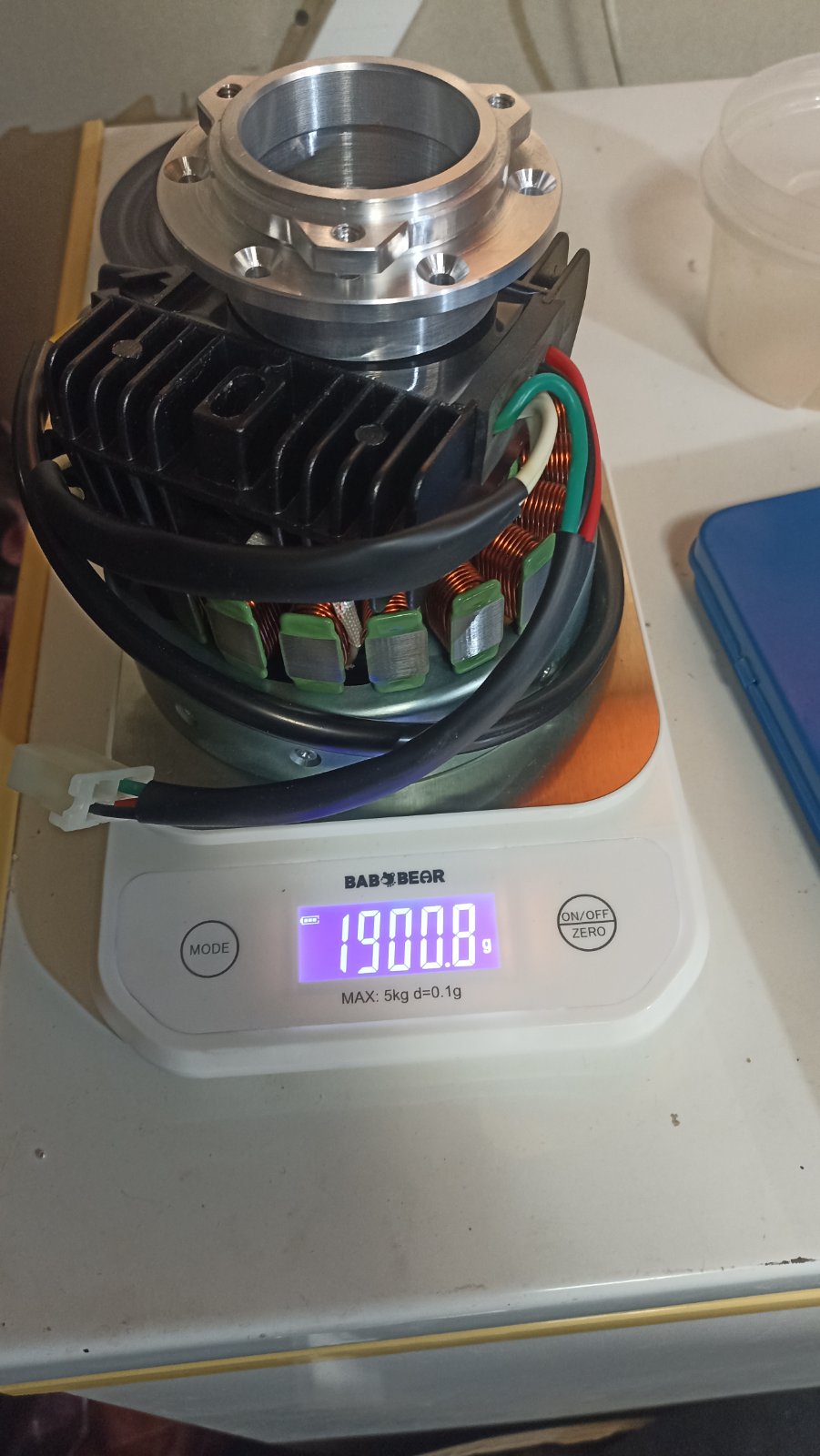

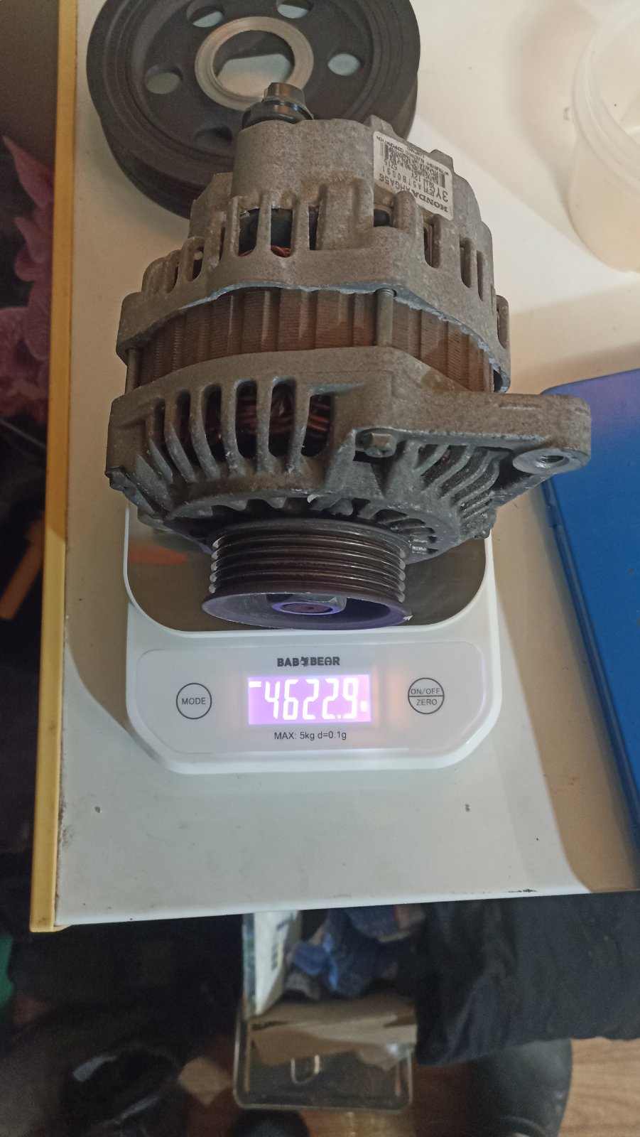

Интересно сравнение веса генератора и шкивов, по итогу стало легче на 8,2 литра бензина

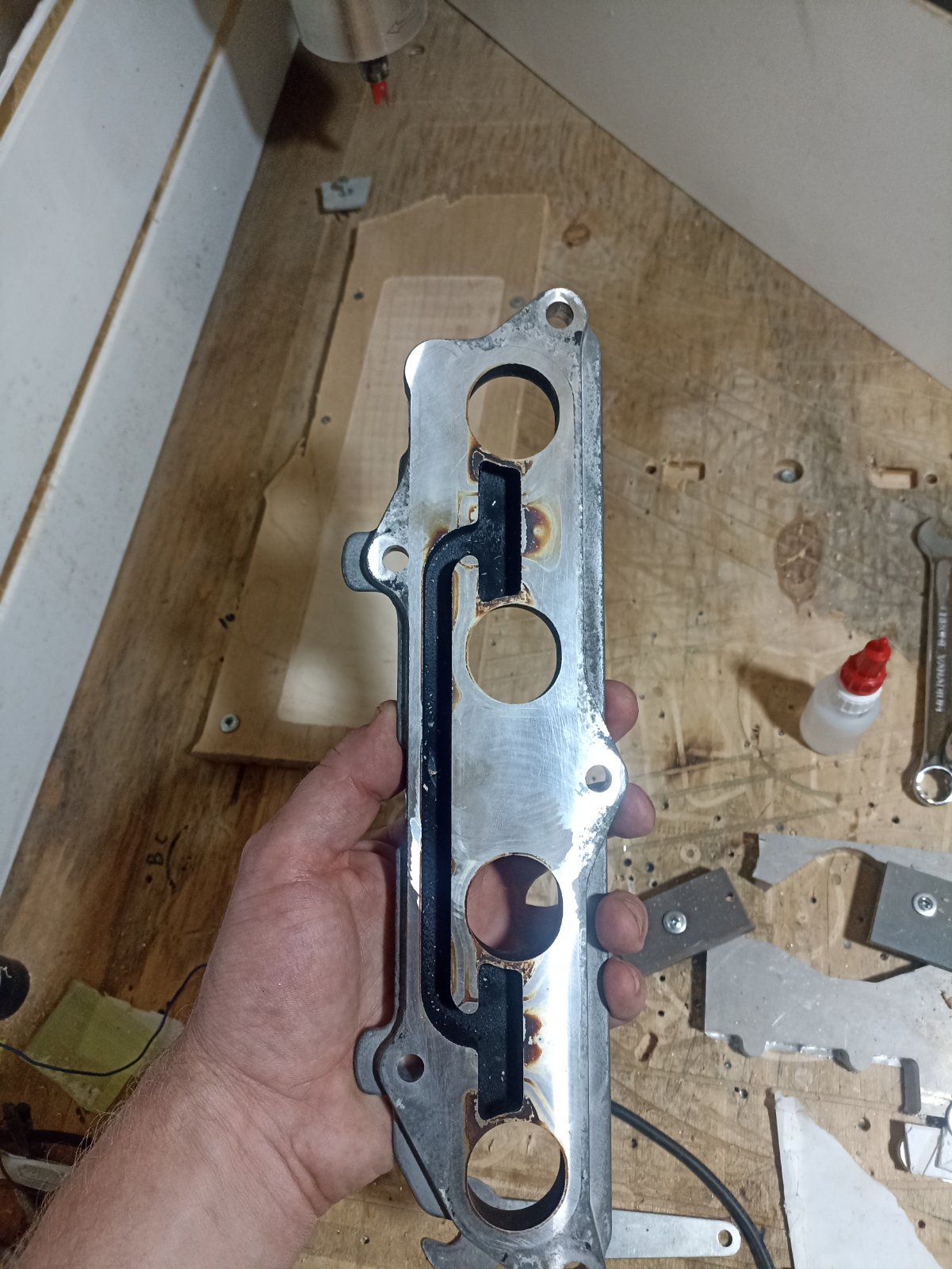

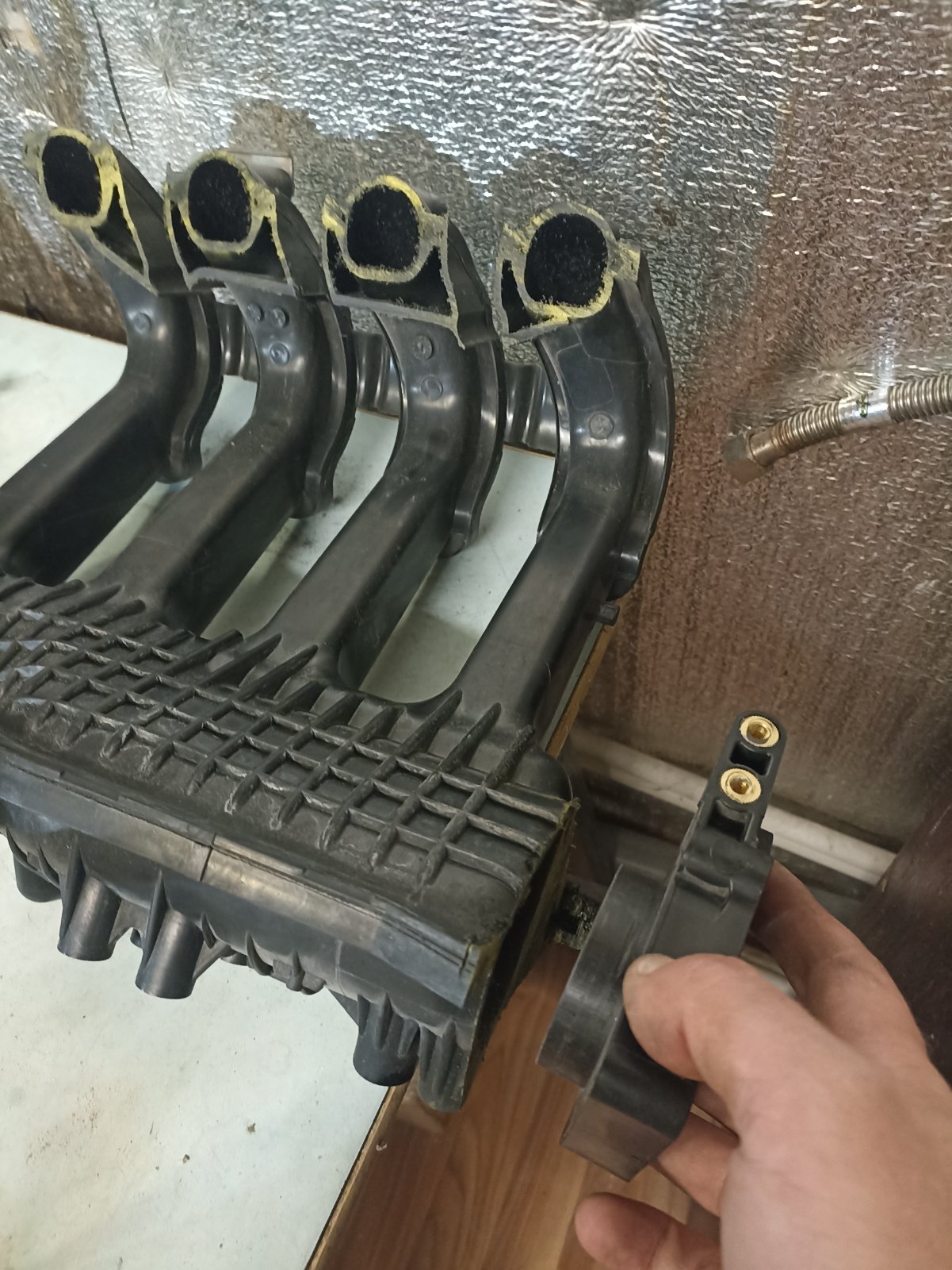

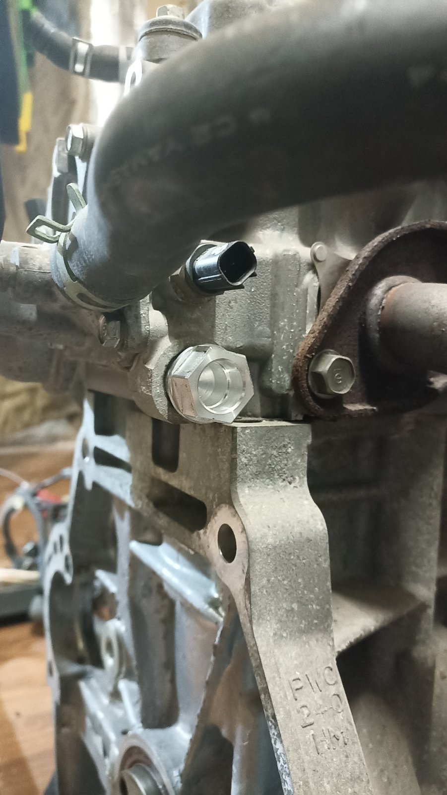

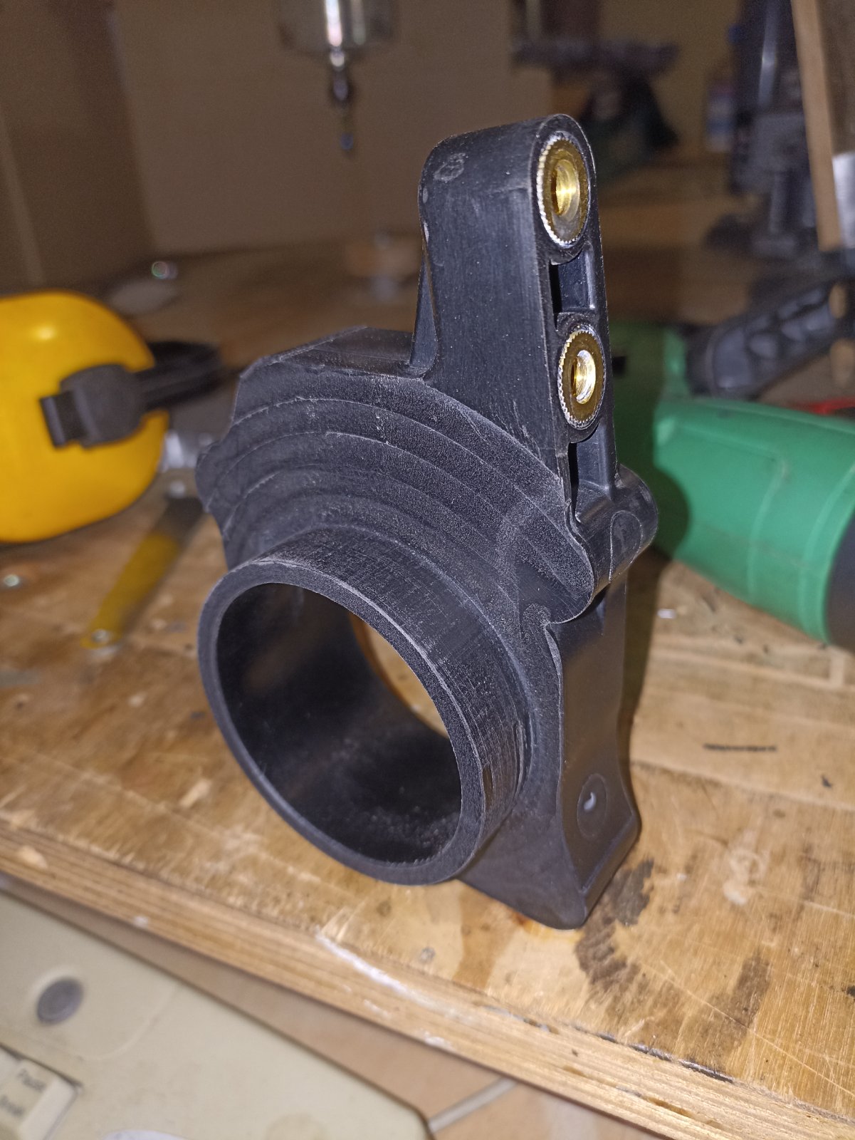

Двигатель L15A взял через дром, за 34 , вместе с доставкой, пробег 64 тысячи. ЭБУ проблема, но я всё таки нашел, от механики.

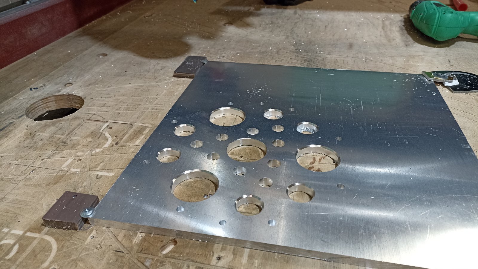

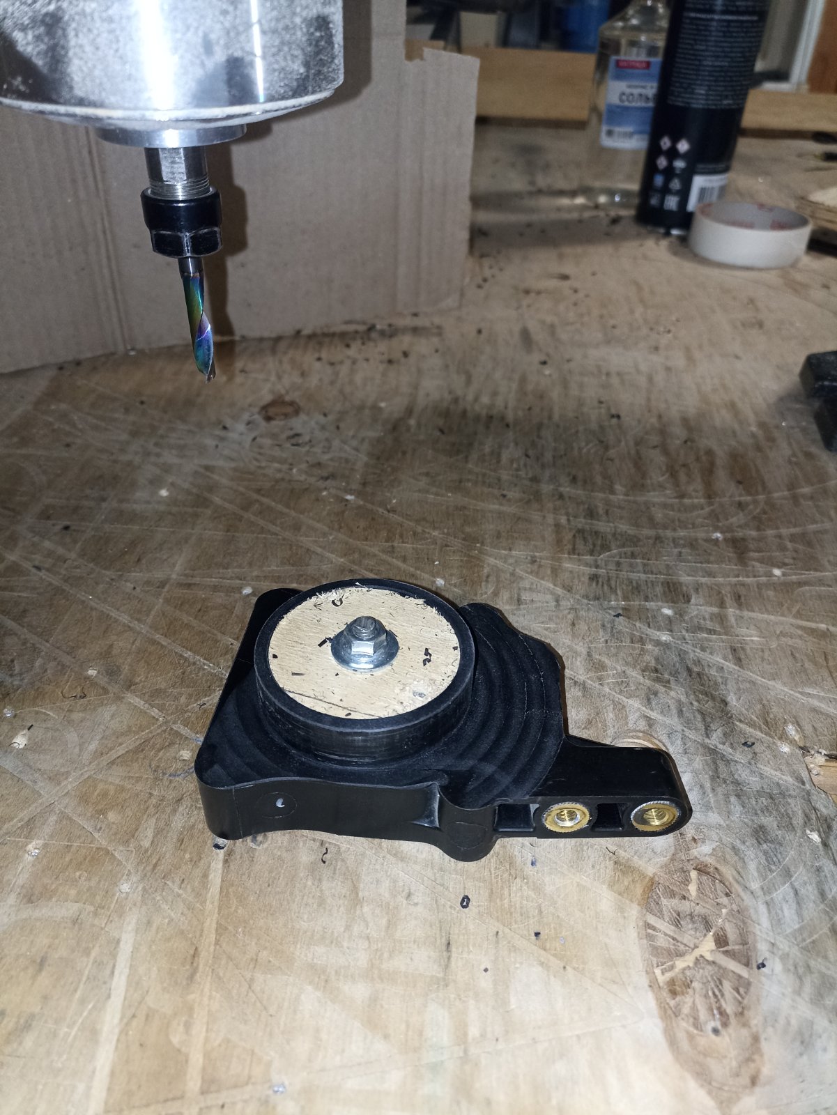

Отпилил крепление заслонки и на ЧПУ обработал периметр. Можно на токарном конечно, сделать болванку на 50,6, одеть детальку и обточить, но мне так проще было. Но вроде эти латунные вплавленные гайки тоже не нужны, надо будет срезать

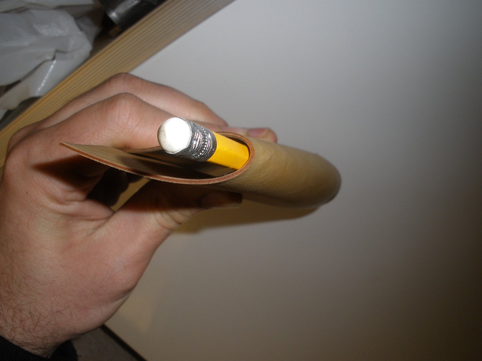

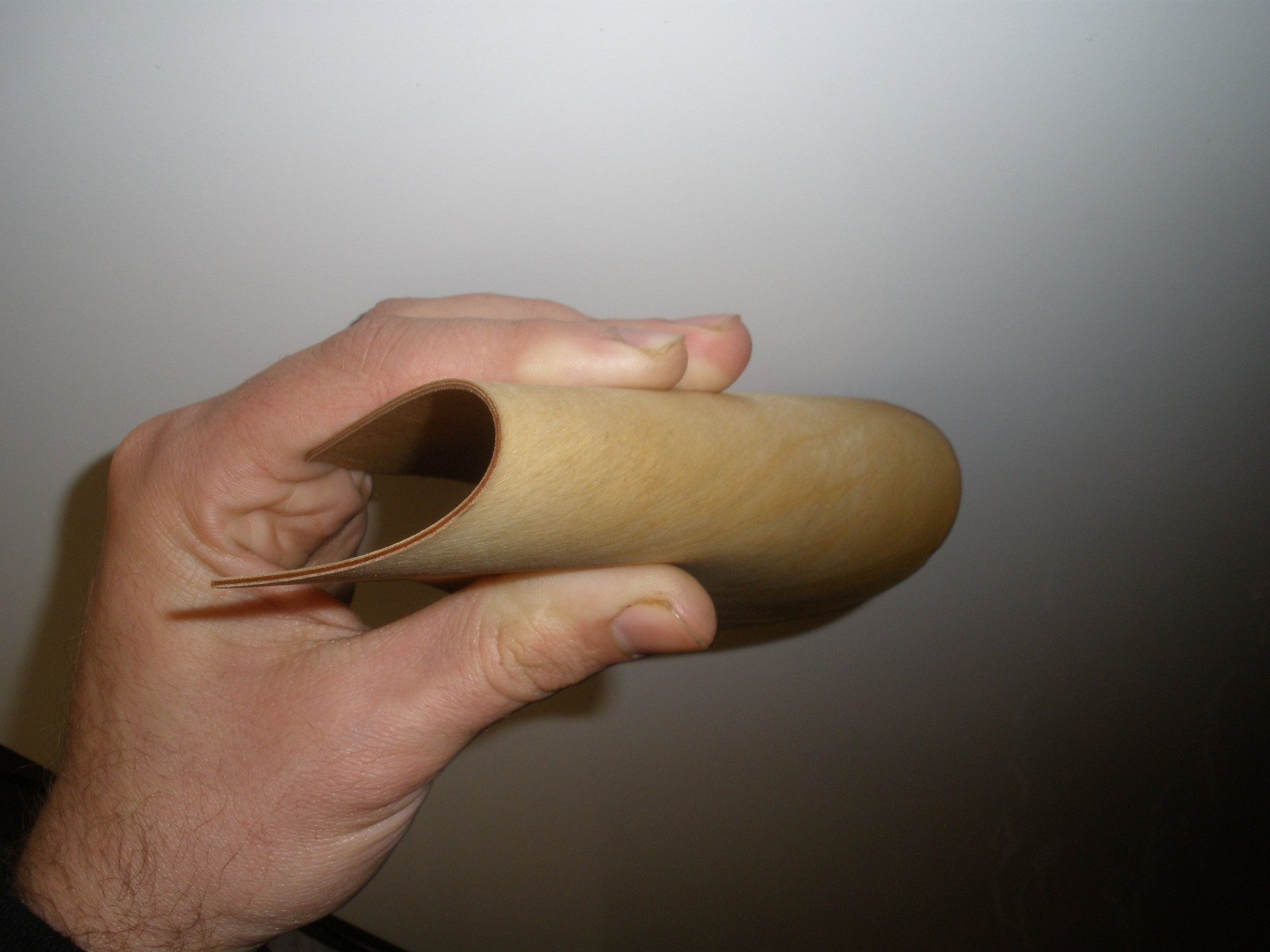

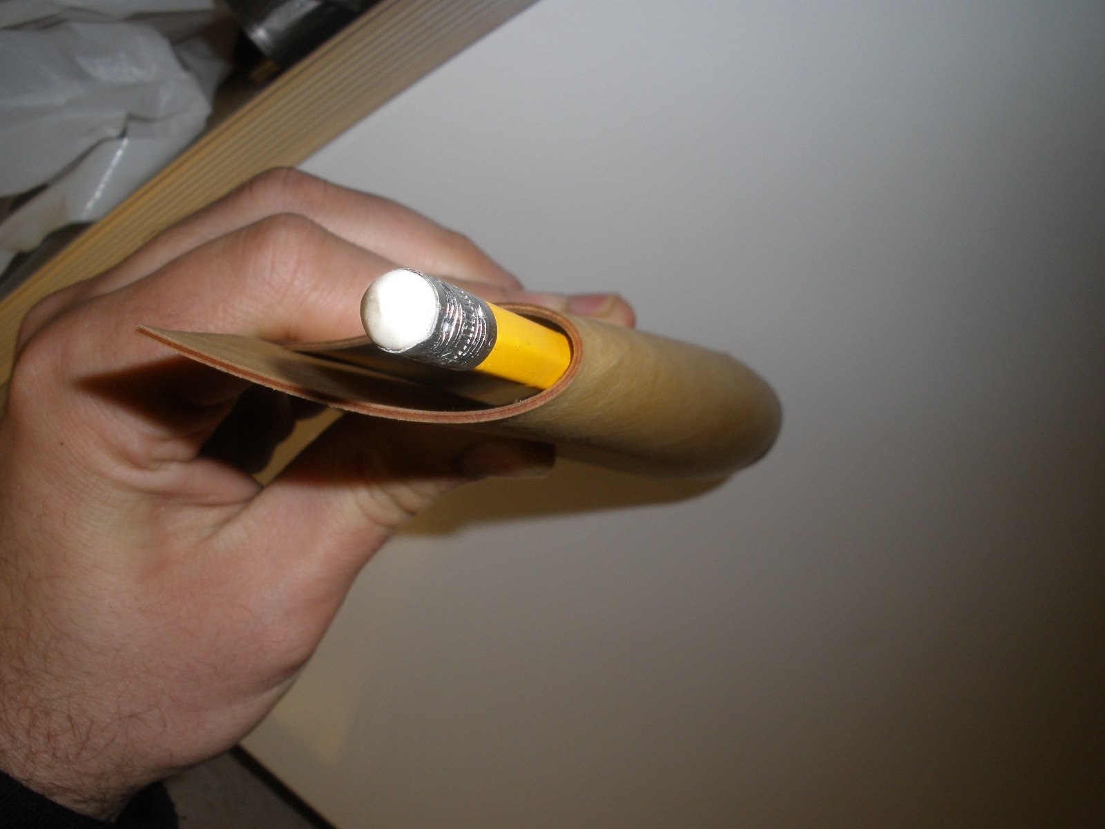

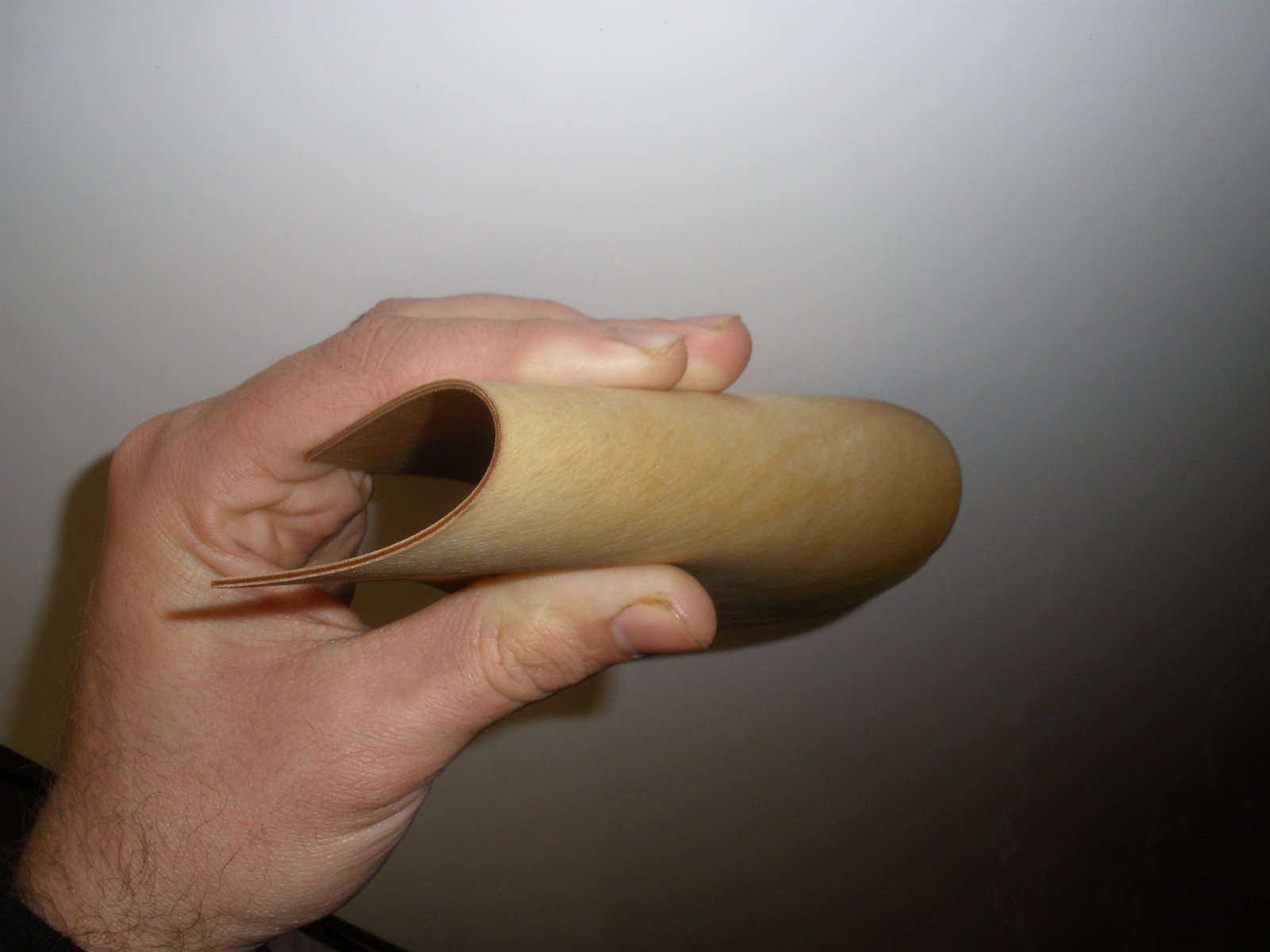

Нижегородская фанера только на поверхности с небольшим изгибом, покупал в своё время, плевался долго. . Ломкая и плохо распаривается. С технологией производители ошиблись , а в частности с клеем.
Там вроде нет таких сильных изгибов
Верхний гаргрот фюзеляжа- в районе восьмого шпангоута -и дальше к килю там -довольно было не просто даже с финской фанерой -но обошелся без размачивания и пропаривания .
Приветствую! использую нижегородскую фанеру нет никаких сложностей гнётся нормально без распаривания
Верхняя часть после 8го шпангоута по чертежам имеет толщину 1,2 мм. Нижегородская используется на 1 или 0,8 мм, из-за того, что она жестче и крепче, но даже не в этом дело, она даже толщиной 1,2 хорошо гнется. Может у меня какая-то особая, или может я так еще не пробовал согнуть, но мне показалось, что она спокойно гнется. Надо будет сегодня попробовать согнуть, вечером.
Что вы гнули? Не гнется она на лобик например, а ломается. И распарить ее не возможно, так как клей выбран не верный. Вот финская при распарке
К счастью там таких радиусов нет, даже близко. Передние части крыльев там из угля, в его хот как можно гнуть🤗 И да, сейчас попробовал согнуть свою, гнется радиусом до 5 см точно, а сильнее и не нужно

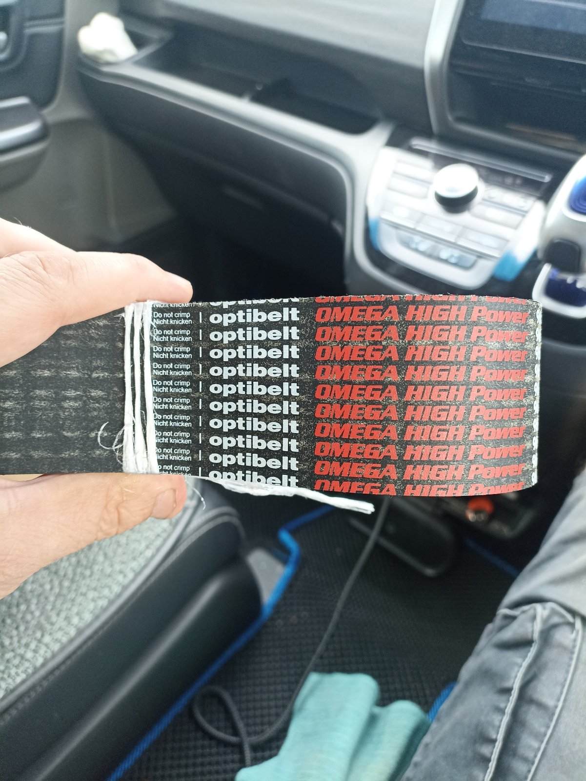

Интересный случай с покупкой ремня на редуктор. Купить в России такой ремень, не просто, - так к примеру я нашёл 2 организации с нужным размером и отправил запрос, на что получил ответ
- Только Юр лицам!
- здрасти, приехали!
Нахожу на Али экспресс торговцев Оптибэлт но с ремнями не того размера и модели. Отправил сообщение с нужными параметрами и продавец сделал ссылку на нужный мне ремень.
Я его спросил - Это точно хороший ремень, бла-бла... Все таки Маде ин Гармани!
На что он прислал кучу смайликов
- Германии?!🤔😆😉😄😆! Да,да, Германи 🤣🤣🤣
Как оказалось, немцы их сверху красят и вуаля.
Ценник ремня 7500, +доставка 2300. В России 11-12 тыщ, но для юр лица.

Ну ремень действительно может быть немецким-немцы массово переносят технологии и производство в Китай
