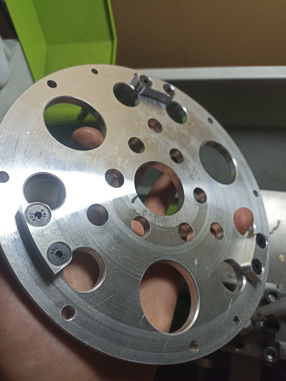

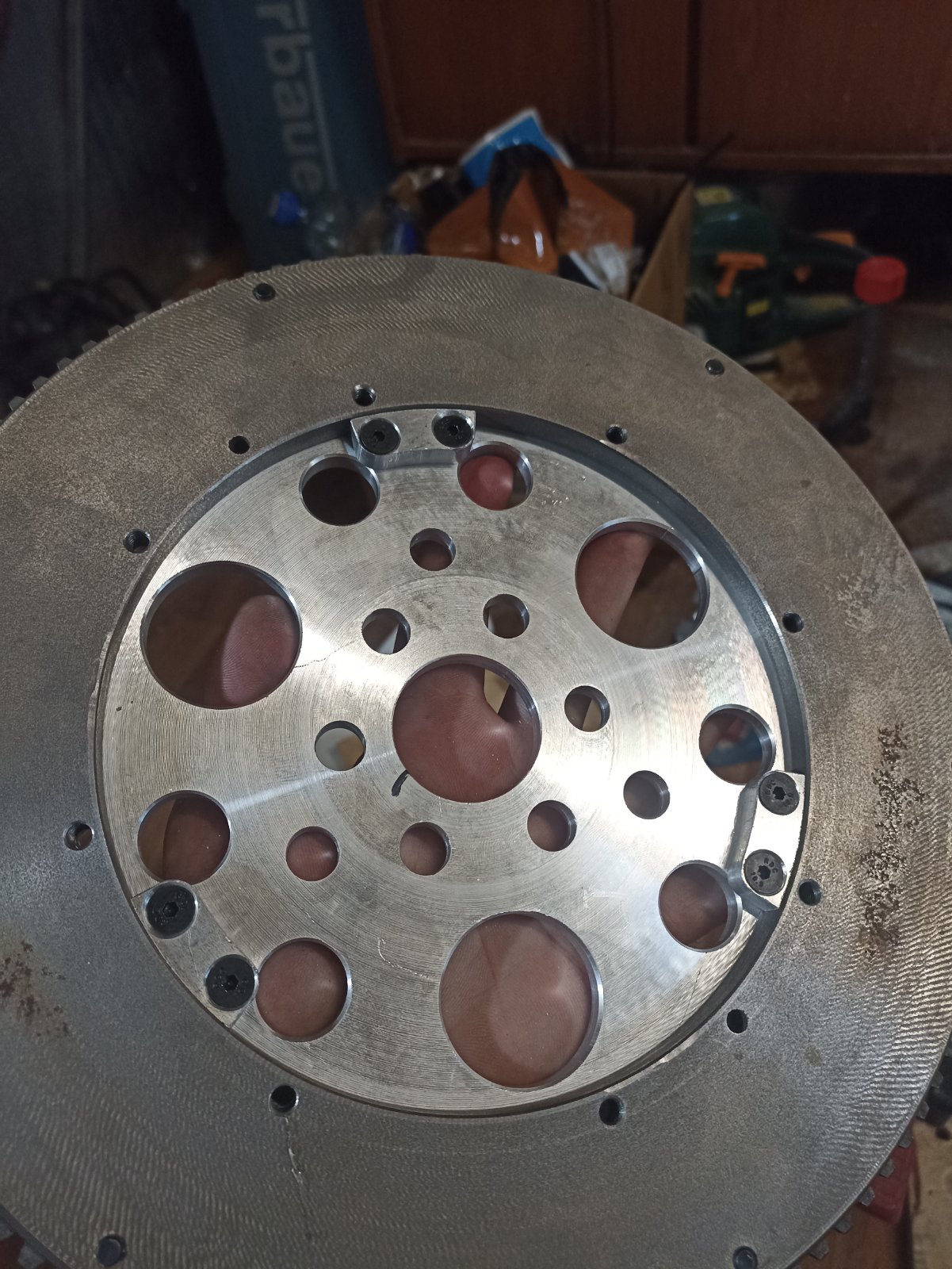

Из-за того что мой ЧПУ немного хлипковат и не даёт хорошую точность, я сделал маховик с меньшим центральным отверстием, чтоб потом довести до нужного, на токарном. Внешний диаметр я сделал тоже меньше чем у Андрея и добавил 3 центрующих сухарика. Проточил их после расточки центрального.

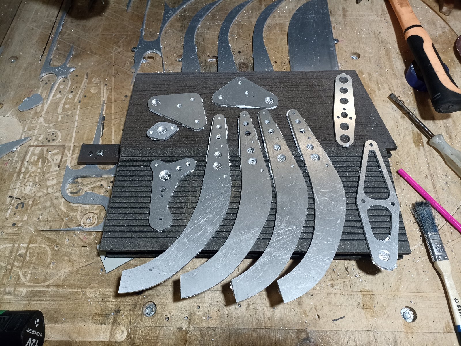

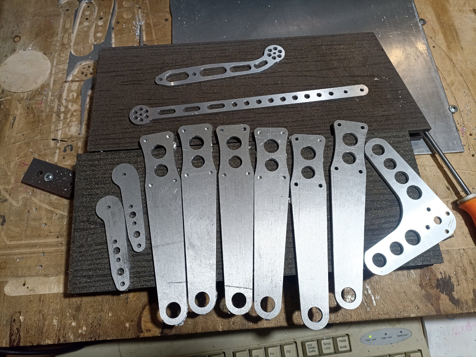

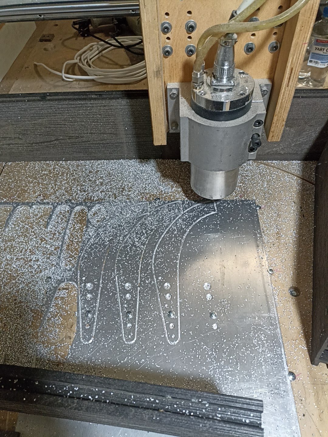

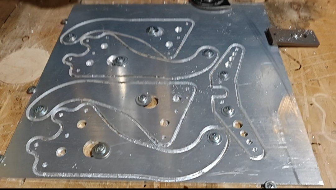

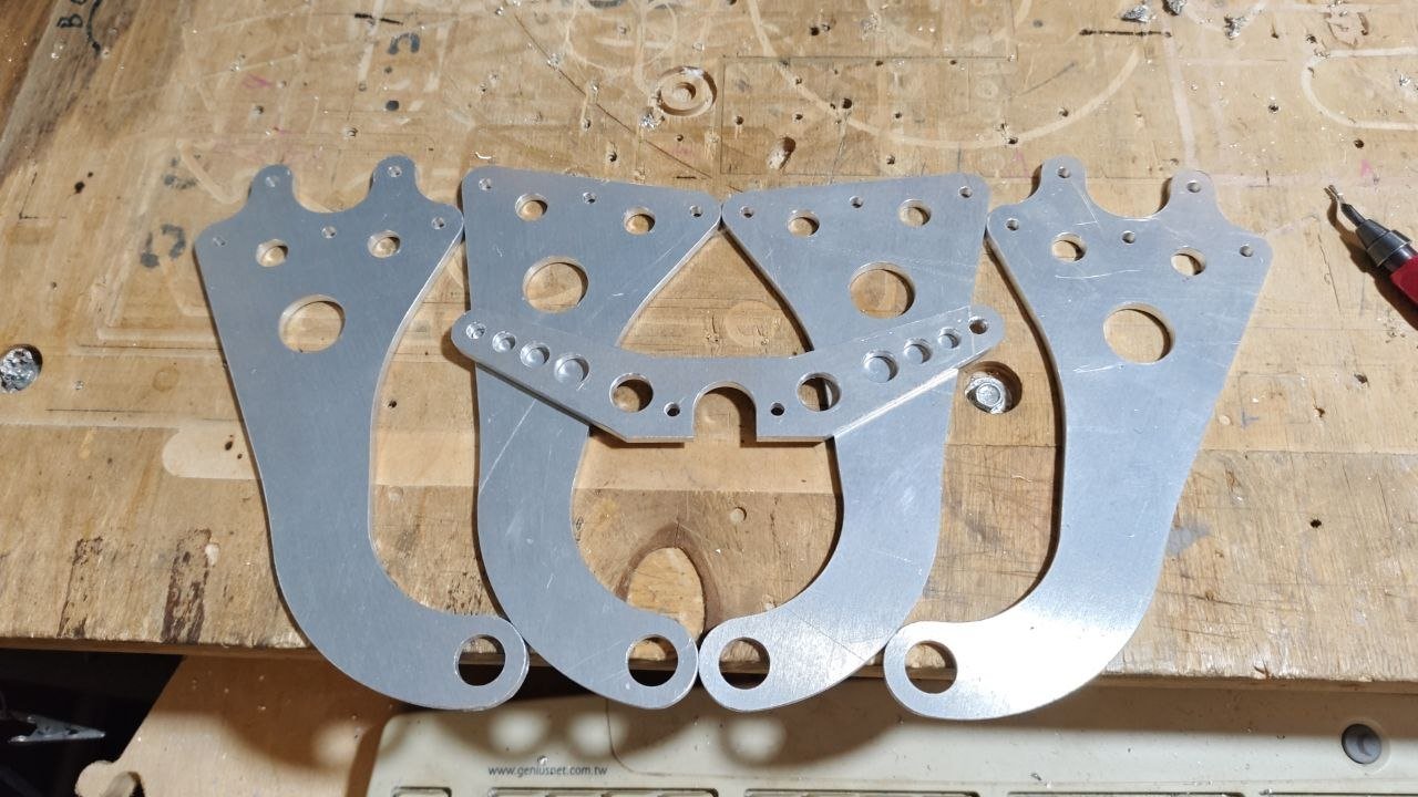

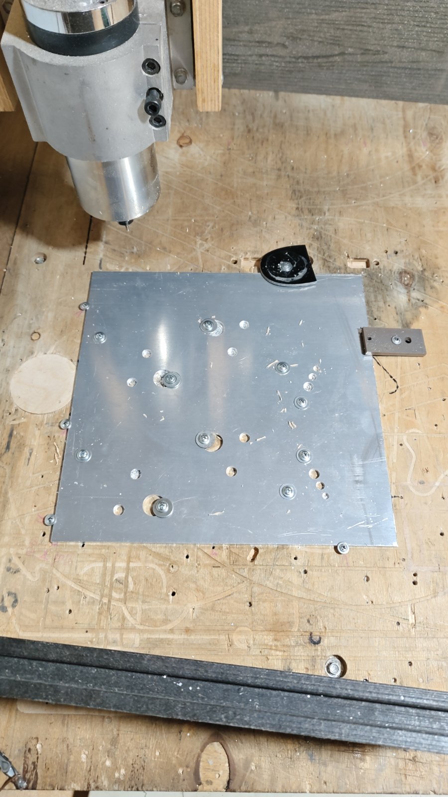

Пробовал оставлять перемычки при фрезеровании, либо резать не на всю глубину, что потом требовало больше допиливать руками. Решил резать на всю глубину, но в 2е программы, первая внутри, потом фиксирую дополнительно шурупами и запускаю вторую с обрезкой по контуру
С ним возни ещё больше. Пробовал.
Скотч нужен не любой двухсторонний, а тот, что отлипает хорошо (переклеиваемый) и не оставляет следов клея. В жизни он называется "флексолента". Применяется в типографии (и подобных операциях). Есть дорогой и дешёвый, толстый и тонкий (для высоких температур, при печати на 3D принтере, применяется уже другой и не "флексо"). Градация идёт от 0,1мм и заканчивается на 0,5мм. (Когда-то был даже 1мм. Может и опять есть. Но чем толще "подложка", тем больше погрешность, которая всё равно измеряется микронами).
Разумеется, чем чище поверхность, тем тоньше может быть скотч. И наоборот.У фирм занимающихся данной лентой, можно нарезать её даже в размер по ширине под ваши потребности (клеить его полосками тоже не возбраняется. Даже наоборот, хватает пары полос шириной по 10мм., в зависимости от задачи). Срок нарезки обычно варьируется от недели до трёх, в зависимости от загрузки на производстве и наличия готовых размеров(часто могут выручить "обрезки". Они всегда есть, просто не в размере для основного потребителя, а "вам" возможно будет в самый раз. Но надо учитывать, что взять и просто нарезать ножницами нужный кусок, у вас не получится. Ленту не широкую, до 50мм., поперёк, можно. Далее, это квест.)
Д16т лист почти всегда имеет изгиб, особенно 3 и 4 мм толщиной. Пришёл кусок 500х500, так там прогиб 12 м был. Никакой скотч его не удержит. Его приходилось постоянно подкручивать шурупами после вырезания каждой детали.

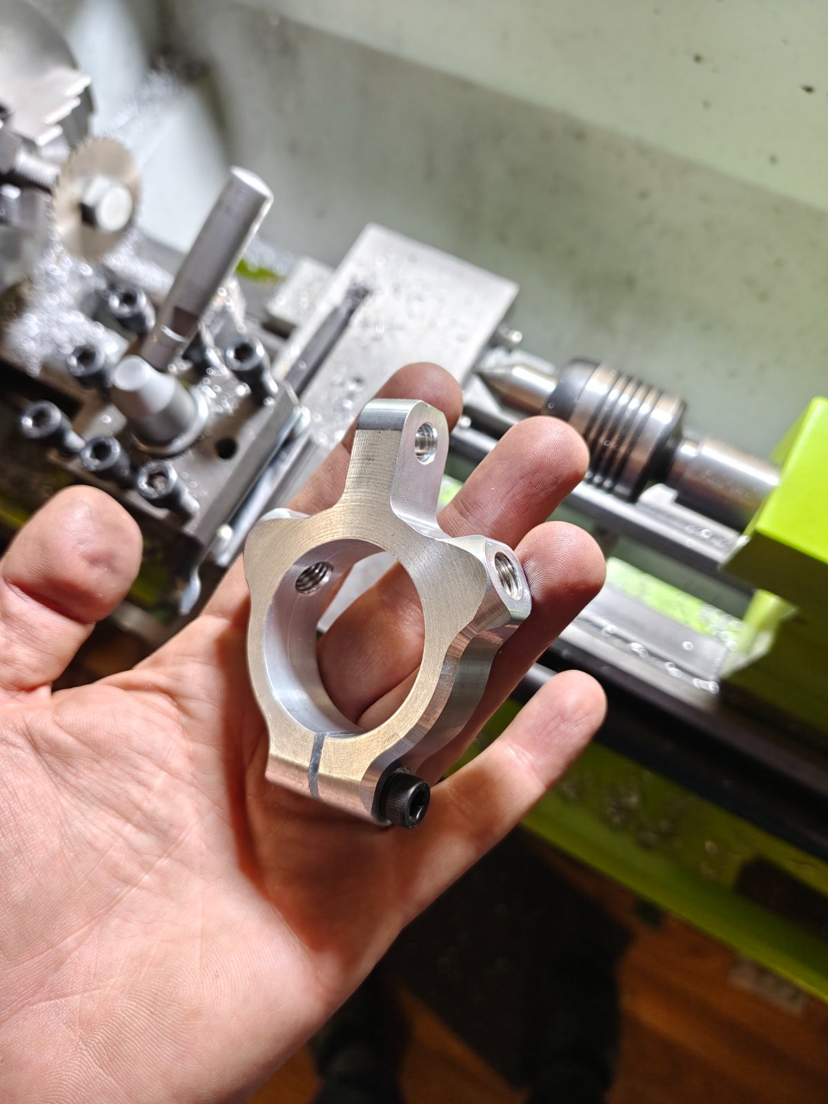

С каждым месяцем становится всё труднее и труднее уделять время и выделять финансы на постройку. Всё куда-то катится, ... Что за хрень творится, на понятно. Из рук всё валится, мозг тупит, простейшие детали коту под хвост...
Израсходовал весь кусок 100 мм х D80 закосячив 4 раза подряд, переводя всё в стружку.
Кое как но хоть что-то и это за месяц 😭
