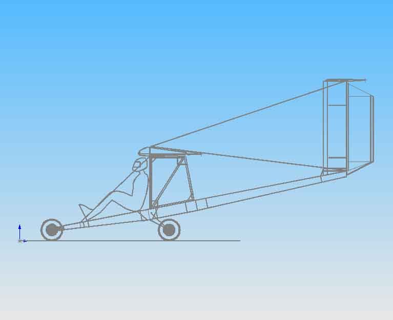

Есть предложение таки обсудить возможность другого проекта и для начала  послушать предложения по компоновке и схеме с учетом выше изложенного.
Изучая опыт и настроение вековой давности, то аппараты О.К. Антонова были близки к этому. Что не удивительно, при отсутствии двигателей все мечтали о доступной авиетке и главный конструктор планерного завода не исключение.
Сейчас добавляется требование хранения в гараже вместе с машиной, перевозка легковой машиной, буксировка МДП и дальнейшее каждый может добавить сам по вкусу.

Экономика проста. Чем доступнее аппарат и более он мобилен и живуч на земле и в воздухе, тем больше  спрос.
Вопрос не только на чем подняться первый раз, а так же второй, другой и далее, если устраивает. Это не Брошка, почитайте Красильщикова, Антонова, Шелеста, нормальный планер летает хорошо, с мотором - полноценный самолетик, точнее авиетка.
Я не призываю копировать два лонжерона с диагональными расчалками, наоборот. Но общие виды очень подходят под эту планку.
Надо заставить себя собрать в солиде все в кучку и показать. Детали обсуждаются.

Вот просто картинка, пока в плоскости. Никаких революций. Проще надеюсь некуда  🙂
