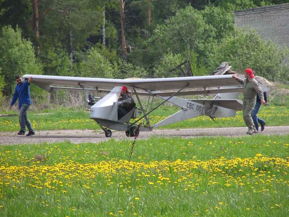

1. Про колеса - поддерживаю. Одно надо.Сошлюсь на смоленский "Беркут". Они именно из ОТСУТСТВИЯ  боковых колес сделали основную фишку наземной тренировочной программы. Для тех кто не читал, вкратце перссказываю: курсанты на ОДНОКОЛЕСНОЙ мото-"БРОшке" учатся ездить по полю, балансируя всеми доступными поверхностями управления. (вдоль крыльев прикручены "турбулизаторы" из уголка, не дающие взлететь). Зачетное упражнение - несколько сот метров по прямой без вихляний и качаний плюс "восьмерки" при боковом ветре. Говорят, тех кто дорос до подобных фокусов можно выпускать в самостоятельный без малейшего опасения.
2. У нас в стране есть такие места как Крым, предгорья Кавказа... В тамошней летней термичке наверное и маршрут слетать прокатит?
3. у меня своя претензия к рисунку. Изображен аппарат "БРОшечных" размеров и соответственно массой пустого много более 100 кг. Его нельзя затягивать мотодельтой. В отличие от проекта Владимира Палыча. То есть, ему нужен либо довольно дорогой буксировщик (размера Бекас/Китенок/Скайренжер), либо за машиной на сто метров подпрыгнуть и усе.
[quote author=Hind link=1148106457/25#26 date=1148601533]
[/quote]
Ну это совсем не ново. В флаинг мануалах (ссылку в форуме давал) есть чертежи макета самолёта 30-х годов "Пингвин" с одноколёсным шасси. Который летать не может, а вот делать полётоподобные эволюции на земле- сколько угодно.
Александр.
Господа, изучайте матчасть внимательнее 🙂
МДП бывают разные и очень подходящие для буксировки. Про лебедку могу так же напомнить.
Может ошибаюсь, но и у смоленского аппарата есть вариант 3 колесного шасси.
Вот Брошка также 3 колеса. Правда в неё поместится не удалось  🙂.  У  АС-7 с качеством 40 - 3 шт, хоть колея чуток поболее.

[quote author=XBOCT link=1148106457/25#29 date=1148830837]Вот Брошка также 3 колеса. Правда в неё поместится не удалось  🙂.  У  АС-7 с качеством 40 - 3 шт, хоть колея чуток поболее.[/quote]
Прошу пардону - стар стал,видать:кроме тавтологии НИЧЕГО не могу найти,как ни стараюсь.
...господин заслуженный конструктор!
...товарищ Лапшин!
...народу самоль соскарняйте и тогда старейте!...а пока самолёта нет! Даже о пенсии не думайте!

http://www.reaa.ru/attachments/AC-7M_06.jpg
http://www.reaa.ru/cgi-bin/yabb/YaBB.pl?board=news_seminars;action=display;num=1148732468;start=94#94
Да,вижу фотки  МОТОпланера АС-7 с ЧЕТЫРЬМЯ колесами,два из которых имеют очень узкую колею при очень широкой кабине.
И что?Понятия не прибавилось ни на йоту:чьл Вы хотите сказать - убей,не пойму.
Давайте уж открытым текстом:разжуйте,чтобы понятно было - зачем и почему.
Фото ракетного тягача на ШЕСТНАДЦАТИ колесах пока не прикладываю - поверьте на слово.
Дались Вам эти колеса  😱, неужели других вопросов нет  ???
По колесам: наличие подобного шасси позволяет обойтись без помощника на земле, и определенное удобство в транспортировке.  Как мне представляется при учебно-тренировочных посадках с креном и скольжении такое шасси будет ОЧЕНЬ кстати. Минимальный разворачивающий по крену момент, эффективная и длинноходная амортизация. Небольшая прибавка в весе на достойное удобство.
Фото "Пчелки" Ан-14 и Ан-28 так же не привожу  😉
Хотя у Антонова было одно время после войны  перекос в идеях в отсутствие колес как таковых, даже на больших самолетах, но практика и благоразумие  таки привели к "узкоколейкам". И это на транспортных самолетах как раз с крылом хорошего качества и удлиннения, и похоже было  визитной карточкой КБ.
Здесь и зарыта собака:ПЛАНЕР поднять без помощников (даже не одного),просто невозможно.При любом типе взлета (буксировщик,лебедка,автомобиль,амортизатор...)помощник потребуется неизбежно.А тогда будет кому подержать крыло при старте - при этом единственного колеса более,чем достаточно;при перемещениях по земле также не нужны лишник колеса,тем более,что при движении за атомобилем на буксире,все равно потребуется подруливать за крыло.
Из сказанного следует - количество колес более одного на безмоторном планере,тем более,легком,просто излишне:эти колеса добавляют вес,усложняют конструкцию и - ничего,ровным счетом не добавляют.
Дополнительное удобство при посадках с кренами и скольжениями - не более,чем Ваша иллюзия,обоснованная лишь на предположениях,а не собственном опыте.Утверждаю,что дело обстоит ровно наоборот:именно одноколесное шасси наиболее просто на посадке.

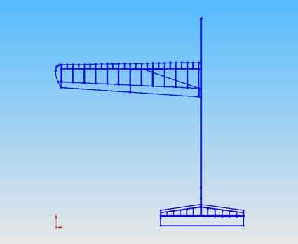

Вообще говоря, не было задачи навязываться со своим. Интересно было выслушать мнение и пожелания, отличные от концепции в другой ветке . Если коротко, то Вашего проекта, буксующего в постройке независимо от числа проектируемых колес.  😀
Но вероятно собственно другого интереса окружающих со своими пожеланиями не предвидится, вот и приходится подбрасывать "собственное сырое мясо"  🙂. Многократно замечено, что критиковать и давать советы все любят, когда намечается или происходит процесс. В этом есть определенное положительное зерно, поэтому приходится пользоваться подобными вариантами. Так что не обесутьте за представленные картинки. Пока в очень общем виде.
Если обе картинки (эта и выложенная ранее) - одно  то же,первое впечатление,что планер ОЧЕНЬ БОЛЬШОЙ.
Второе:плечо горизонтального оперения составляет не менее 5 САХ,что,на мой взгляд,более соответствует гораздо бОльшим аппаратам.
Третье:бросается в глаза дисгармония между примитивной схематической конструкцией планера и очень сложной конструкцией его агрегатов (крыла,оперения).
Думается:если бы Вы смогли сформулировать всю совокупность требований к планеру в Вашем понимании на бумаге в виде некоего ТЗ - облик этого планера в общих чертах был бы почти обрисован:тезис о том,что правильно поставленная задача - уже половина решения,- не пустой звук,а объективная реальность.

Потом как будут выложу детальные модели, но размер НОРМАЛЬНЫЙ для человека моей комплекции  🙂 Все по Пышновским коэффициентам. Плечо ГО порядка 3,5. Может чуть акцент в планерную составляющую, но это и должен быть планер.
