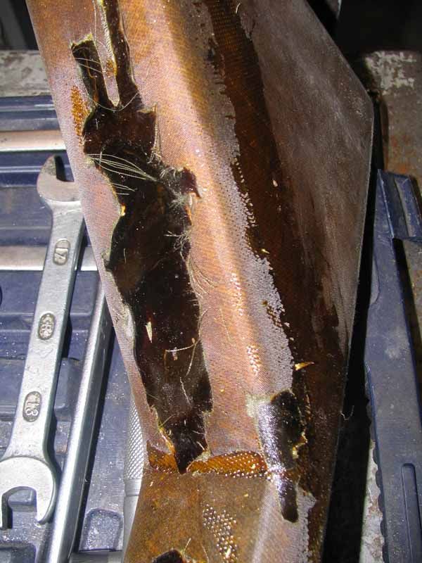

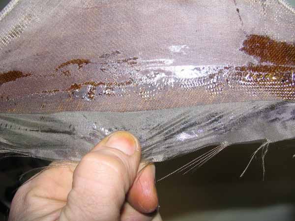

Спустя полтора года, ноконец собрался и прикупил самой дешевой синтетики. И чего я дурак не сделал это раньше  :-?  :STUPID Легким движением руки получается ровная поверхность и шкурить практически не надо. Стоимость ткани, ушедшей на углы фермы со всех 3 сторон -  рублей 5, экономия времени просто несравнимая. Первый совет, не стоит оттягивать надолго процесс отрывания. Чем дольше стоит, тем крепче смола становится. Дешевая тонкая ткань может порваться раньше, чем смола.
    44,2 КБ · Просмотры: 168
А там, где попробовал наляпать остатки смолы значительной толщины, синтетика оказалась слабее  :~~) Будем бороться другими способами.
Короче не стоит пачкать тряпку снаружи. Слегка "пофенив" её снаружи, прекрасно получаем необходимую адгезию к фактуре .
