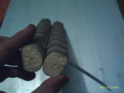

Немного практики.
Фрагмент шарнирного соединения для рулей. Стеклолента 0,1мм и 10 мм шириной пропитанная смолой восьмерками по лонжеронам. Все работает, как и хотелось.
Реакция окружающих.... разная  ;D от  ???  😱 до  :~)
На мой взгляд просто прелесть  😉 для пластиковых вещиц. Единственный жирный - это возможность облединения щели. Хоть "нащельники" планируются, но опасение остается.
Какие будут мнения?

забавно, но.
1) Чем оно лучше обычного шарнира? усилия равномернее передает, что ли?
2) Почему на фото стеклоленты черные?
3) Я бы из капронового ремешка тонкого сделал.  А то стеклолента в "мягком" состоянии не является конструкционным материалом. Думаю, быстро растреплется и разорвется.
4) Ты уже пробовал это как-то сломать?
5) да, не понял, стеклолента что вся пропитана? и в щели тоже?
забавно, но.
Да оно просто равномерно передает усилие, без концетрированной реакции опор. И значительно легче любого металлического узла! И делается элементарно, при определенном навыке даже быстро.
Света мало было 🙁, и вообще в более толстом слое ПРОПИТАННЫЕ смолой  1472 черный.
Лента пропитана, работает в идеальных условия с минимальным изгибом на растяжении. Причем крепится на лонжерон на ура. Капрон придется клепать, а это и масса и другие требования к лонжерону (читай большая масса)
А что тут сломаешь  🙂 При диапазоне + - 30гр. Вообще изгиб никакой. Правда тут же чужие шаловливые ручки приложили несколько движений на 360 гр. и ни чего. Т.ч. 60 гр легко и непринужденно. Главный вопрос рессурс  ???
Треплю её потихоньку. Но это не серьезно. А вообще там какая суммарная прочность набирается (направленная стекло лента работающая на растяжение с шагом 12-15мм. На память не помню её данные, но в сумме по размаху и слона выдержит. Не то, что нагрузки с рулей. ;D
Вся! Она наматывается по сухому, потом пропитывается. Наверно можно и пропитанную монтировать, но пачкаться придется сильнее. Чтоб не слипалась напрочь прокладывашь с двух сторон в щель лавсановую пленочку. Причем подвижность естественно сразу и резко уменьшается. Пленка между лентами ограничивает перекатывание.
Вот и при обледенении, если что попадет в щель, то могут быть проблемы  😡
Обычные шарниры имеют маленькую площадь соединения с большой нагрузкой на неё. Лед порежется как коньком ил бумага ножницами.
Так что все это -  скорее летний вариант.
Не, я воще не против, идея нравится. Свежо и нетривиально. Я вот еще пощупаю 🙂

[quote author=XBOCT link=1148106457/100#106 date=1150754272]Немного практики.
Какие будут мнения?[/quote]
Замечательно.Абсолютное сходство с принадлежащим мне,патентом (помните,я писал,что разрешаю пользоваться всем желающим?).
Действительная проблема возникает при существенных Х-вых (отрывающих) нагрузках,что также имеет сходство с обледенением (при попадании льда в щель отклонение руля будет сопровождаться отрывом лент):решается этот вопрос надеванием на каркасины колец реальной толщины,чтобы между рулем и плоскостью осталась бы щель и ленты,встречаясь,не сопрягались бы под углом 180 градусов,а пересекались бы.
P.S.Другим достоинством данного механизма кроме его простоты является ПОЛНОЕ отсутствие трения;вообще эта кинематика отнюдь не ограничивается узлом навески рулей и,утверждаю,Вы поняли лишь долю процента свойств этой схемы,которых хватило бы на пару сотен патентов и свершенно нетривиальных устройств.Так я сделал на основе этой схемы действующую модель ШРУСа с углом поворота более 150 (!) градусов:переговоры о передаче прав на него корейской фирме DAEWOO закончились банкротством этой фирмы (жаль,что не успел получить доли от этого).
Бальзам на душу и внутрь  😀
Справедливости ради стоит добавить, что авиамоделисты, паразиты  ;D, давно используют соединение на встречных скотчах похожего принципа. Теперь попробуем в игрушках побольше.
