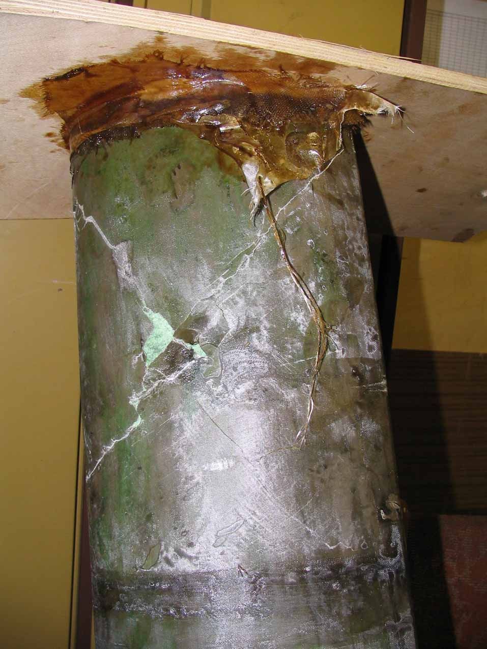

[quote author=XBOCT link=1148106457/50#59 date=1149506378]Во первых они потом будут подкреплены, а во вторых Вы будете удивлены и долго смеяться надо мной, но в лобике пробовал использовать только пенопласт, с усилением ленточкой по внешнему контуру и при испытаниее рвалось и ломалось все другое, но не пенопластовые нервюрки лба.
.[/quote]
Буду - даже если Ваша нервюра оклеена ленточкой по дужке профиля,сдвиг лобика брать нечем:пенопласт в качестве силового элемента применять не советую категорически.Даже если сегодня образец выдержал все,это не значит,что завтра,в зависимости от обстоятельств,его прочность снизится вдвое,втрое или на порядок тогда лобик крыла просто прогнется кверху из-за невозможности воспринять перерезывающую силу деградировавшим пенопластом.
Так,что оклеить придется и стенку нервюры - иначе аппарат получится одноразовым.
Да вро де написал, что буду перерезывающую силу с пены убирать. Только для этого не обязательно тряпка нужна. Я пробовал делать и из стеклосетки и из тончайшего стекловолокна 0,035 мм и вообше пару зигов из ленточки 10мм 0,1мм толщиной. Весь вопрос в технологичности (скорости работы) и необходимой прочности (надо все сломать, а тут и не оклееная пена не ломаетсся  😱 ) И еще появилась необходимость почаще их ставить, значит еще меньше нагрузку принимать. И ко всему прочему, судя по всему, трехслойная лобовая обшивка так же часть этой самой силы воспринимает. Т.е. фактически в носу, нервюрки нужны лишь для придания жескости и повышении устойчивости обшивки при кручении.  И как надо испытать крыло или его часть, что бы однозначно подтвердить или опровегнуть возможность чисто пенопластовых нервюр  ???. Кстати пенополистирол вро де как не деградирует, если его сильно не греть :🙂
При наличии трехслойного носка крыла вообще не вижу смысла в нервюрах кроме крайних - трехслойный замкнутый контур,образованный носком профиля и лонжероном и так должен брать все кпручение.
Давайте попорядку.
Трехслойки могут быть очень даже разные. И их масса так же может быть совершенно различной.
Соответственно и система трехслойка - нервюры так же могут существенно отличаться.
Две крайности мощная и тяжелая обшивка без нервюр или тяжелые нервюры с относительно  легкой обшивкой. Но мне больше импонирует именно наличие пенопластовых  поддерживающих нервюр, на которых формообразуется профиль и подходящая трехслойка. При относительно редких нервюрах и тонкой внешней обшивке (кстате именно она работает на кручение, а внутренняя отдыхает) разрушение при кручении происходит между нервюрами с потерей устойчивости на мягкой подложке. Её естественно надо было делать жесткой, но пожадничал из-за большего провиса между нервюрами. Поэтому выгоднее увеличить число легких пенопластовых  "поддержек",  уменьшить лишний заполняемый объем при провисе нижней обшивки и использовать плотный заполнитель.
Получается средний между крайностями вариант, достаточно технологичый и удобный. На мой взгляд достаточно подходящий по массе и возможности имень именно адекватную прочность.

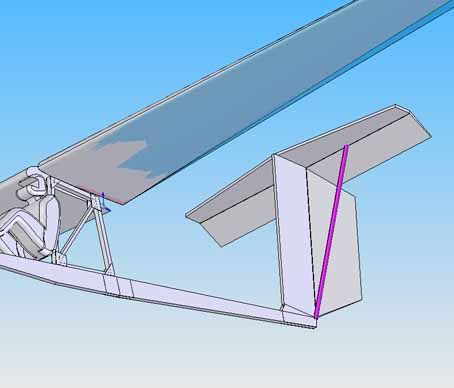

Сделал два рулевых образца  оперения: один - классический набор из сендвичевых деталей и обшивка из х/б с эмалитом, другой - цельный пенопласт с оклейки тонким стеклом. Последнее на порядок проще и тяжелее всего на 7%. И можно сделать еще тоньше и легче, прочность более чем позволяет. Но вот куда подводить подкос к стабилизатору или килю, если нет ярко выраженного лонжерона. Или тогда придется его придумать для этого  😀  ???
[quote author=XBOCT link=1148106457/50#64 date=1149696327]Сделал два рулевых образца  оперения: один - классический набор из сендвичевых деталей и обшивка из х/б с эмалитом, другой - цельный пенопласт с оклейки тонким стеклом. Последнее на порядок проще и тяжелее всего на 7%. И можно сделать еще тоньше и легче, прочность более чем позволяет. Но вот куда подводить подкос к стабилизатору или килю, если нет ярко выраженного лонжерона. Или тогда придется его придумать для этого  😀  ???[/quote]
Собирать воедино распределенную нагрузку и распределять сосредоточенную на композиционных агрегатах непросто - иначе им вообще цены не было бы.
[quote author=lapshin link=1148106457/50#65 date=1149699230]
[/quote]
Распределенка с руля распределенно переходит на заднюю стенку стабилизатора.  Вообще говоря контур стабилизатора жесткий и хорошо передает кручение и наверно можно не вводить отдельно лонжерон, а усилить задний и к нему один подкос.
