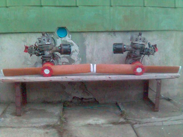

Две ,,весёлых,, половинки от ИЖ-Ю .
Продам два моторчика в комплекте с винтами ,в полной исправности,зажигание магнето , мощность каждого 12л.с. !   За оба  10т.р.  !     (вес каждого 12 кг)      🙂

а можно поподробнее про двигатели?
какой возраст двигов, какую тягу винты дают, тянущие или толкающие?
и можно ваши контактные данные?
Возраст от создания около 5 лет,тянущие,рёбра охлаждения минимизированы, поэтому для использования в толкающем варианте только с принудительным охлаждением! Тяга с винтами(пробная импровизация) около 20кг. Основа ИЖ-Ю-3 ,цилиндры проточены под 2 рем. ,соответственно новые поршня и кольца.Коленвалы(оба с левой половинки) в удовлетворительном состоянии,но долго не проработают! Направление вращения разное. Если захочете посмотреть,контактные данные дам позже.
давайте контактные данные, желательно э-мейл или телефон
Кажется  при  грамотной  доводке  моторчики  могут  летать  на  кри-кри.
   Можно попробовать,если 10кг веса одного устроит :🙂 ! У меня к ним интерес пропал,так как увлёкся переделкой своего ,,пепелаца,, с целью полететь на 2-х моторчиках от б\пилы  ,,Дружба,, , думаю уложиться в 80 кг веса конструкции! 🙂
как вы думаете, смогли бы они летать на ЛА со взлетным весом 250 кг?
собираюсь брать, скажите есть ли люфты коленвала, на каком аппарате они у вас стояли и летали ли и какая частота вращения?
    Я нахожусь в Украине, я предалагаю через ж/д, какие ваши предложения?
