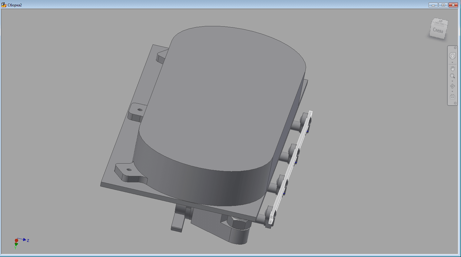

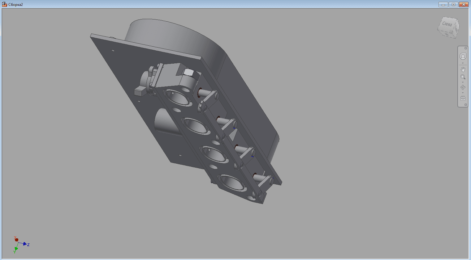

Обращение к тем, кто делает редуктора - мне, достаточно давно, нарисовали переходную плиту на этот движок. Проверить бы на соответствие координат к образцу. :)
Человека, который рисовал, к сожалению уже нет.
Так, дело до дела и не дошло.:(

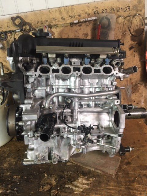

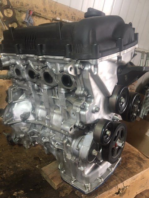

Сегодня "нафотографировал" движок. Вечером буду заливать фотографии.
Как и говорил, человека, который начинал проект этой ВМУ, уже нет.
ВМУ предполагалась не только для дельты, но и автожира и аэроглиссера, и аэросаней. (по надобности)
И если для двух последних он рассчитывал делать зубчато-ременный редуктор, то для первых двух планировался к установке какой-либо шестеренчатый.

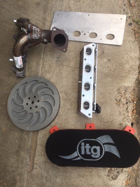

Некоторые телодвижения в направлении тюнинга движка уже были сделаны - спроектирован и изготовлен "короткий впускной коллектор, к нему подобран и куплен фильтр 0-гог сопротивления, выточен облегченный маховик (точили мы и не первый), куплен выпускной паук 4-2-1. Осталось сделать переходную плиту и подобрать редуктор.(это для леталок).
Для "возилок" - немного проще. ИМХО
Так вот, стоит дилемма - то ли доделать проект ВМУ для "леталок, то ли для "возилок".
В противном случае продать движок на авто.
Он в идеальном состоянии. Брался с пробегом 23 т.км.

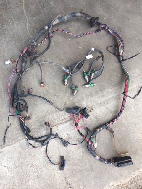

Есть и "коса"
Жалко.
Прошу знатоков присоединится к аргументированному обсуждению, как поступить.
G4FC: вся Gamma достоинств и недостатков 1.6-литрового мотора Hyundai-KIA | IronHorse | Яндекс Дзен (yandex.ru)
Мифические и реальные проблемы двигателя Hyundai и KIA (yandex.ru)

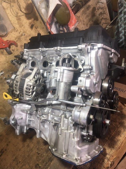

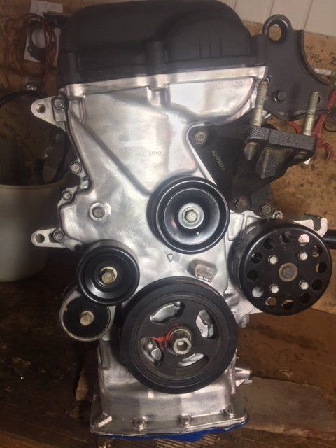

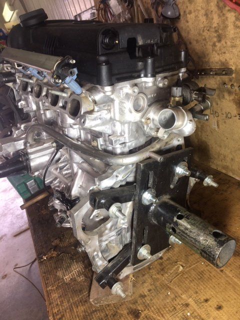

Вид со стороны коробки/маховика.
Маховик снят. За место него прикреплен поворотный механизм для установки движка на сборочно-ремонтный стенд.
Легче крутить-вертеть при установке навесных элементов и замене прокладок.

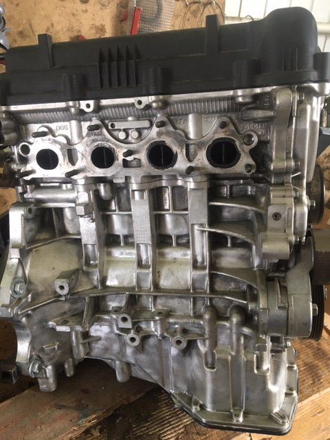

Выпускной коллектор 4-2-1
Облегченный маховик
Короткий впуск -блок заслонок.
Плита переходник от короткого впуска к фильтру.
Фильтр нулевого сопротивления

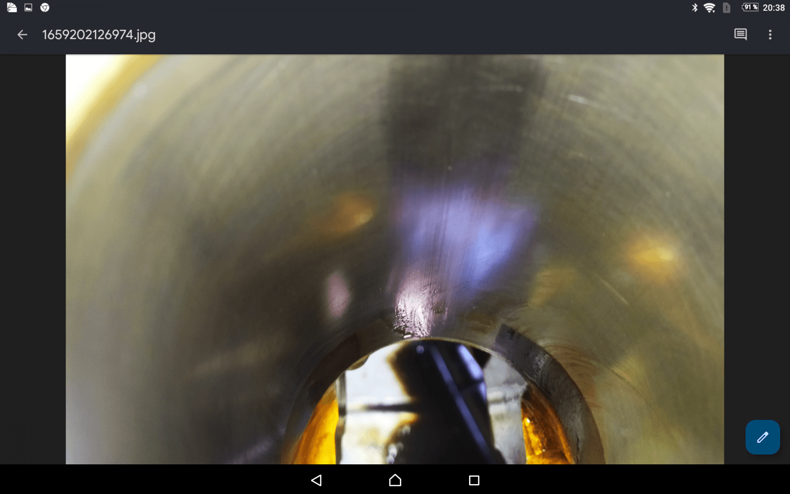

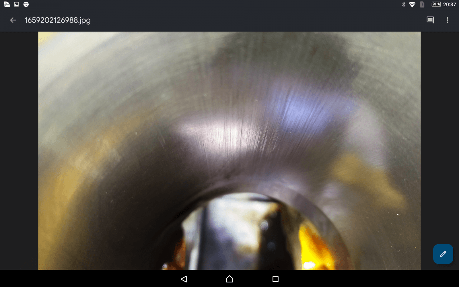

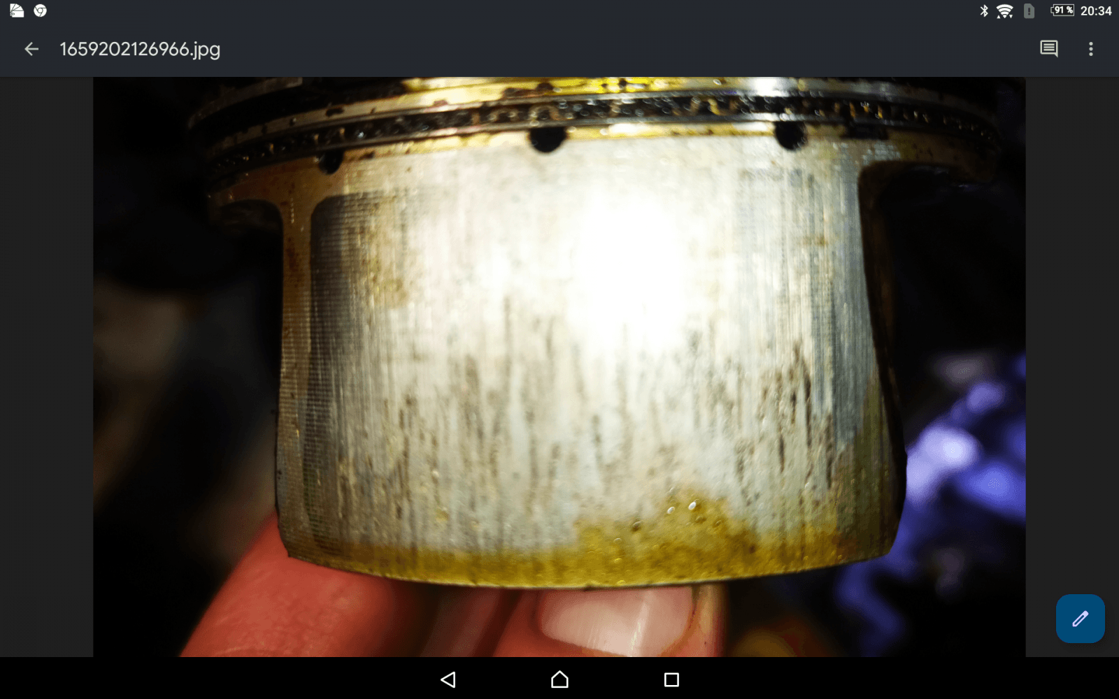

А как борются с задирами?
Только заменой (частичной заменой) деталей ЦПГ.
В данном случае - или расточка и замена поршней на ремонтные, или замена гильз и новые поршня.
Это, как правило, плохое масло и/или ПЕРЕГРЕВ.
Если бы Вы сыпанули побольше информации, можно бы и порассуждать-пообсуждать.;)
дмитрий911
люблю самолеты
Низкий уровень масла, большая нагрузка на двигатель,короткий поршень ну и очень высокие обороты. Конкретно этого мотора.
А так да при умеренных нагрузках весьма надежен.
У меня на мицубиси почти такой же дурацкий привод агрегатов. Только гур с генератором местами поменян.
Как планируете делать привод помпы и генератора?
Лично я оставил бы только привод генератора, который лучше перенести налево. А помпу поставил бы электрическую. Дорогая конечно, но плюсов больше.
