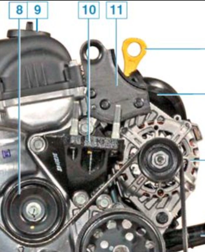

Кстати, элемент № 10 можно смело выбросить - тяжелая железяка, в нашем случае без функциональная.
...лёгким движением руки выбрасываете точку опоры мотора...
Извините, тут я не понял...
Элемент под номером 10 - это же точка опоры мотора. Выбросить конечно можно, но вместо неё придётся городить что-то самодельное, часто кривенькое 🤓 и навряд ли получится легче.

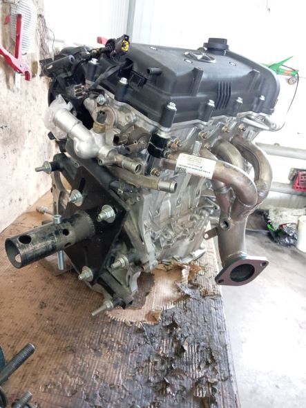

Ваш мотор из под АКПП? Тогда для начала накиньте на так называемый "маховик" ещё килограмм 10, может редукторостроители таким мотором и заинтересуются. Иначе этот отбойный молоток быстро приговорит любой редуктор. Хотя нет, сначала он приговорит цепь грм с клапанами и масляный насос. До редуктора может очередь не дойти 🤓
Вес мотора пишут почти 100 кг (сухой и без "бублика" акпп). Плюс маховик 10 кг. Плюс 3 кг масла. Плюс 6 кг антифриза. Плюс 3 кг радиатора. Плюс 15 кг редуктора. Расширительный бачёк, патрубки, моторама, стартер, аккумулятор...
Думаю по массе ВМУ в 160 кг уложитесь 👍
Я бы побоялся его эксплуатировать выше оборотов пика крутящего момента. Это менее 93 л.с. при 4200 об/мин. Мотор то не плохой, но 90...95 л.с. - это реальная мощность, на которую можно расчитывать. Полтора килограмма на лошадиную силу - вполне хороший результат для автоконверсии. Это наверное около 250 кг тяги на пропеллере. Имхо естественно.

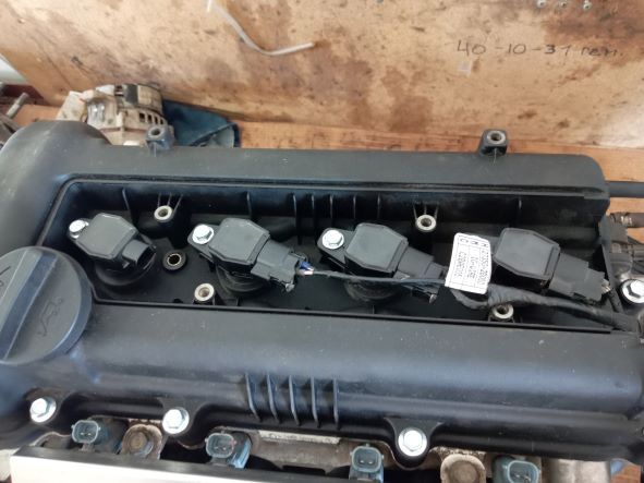

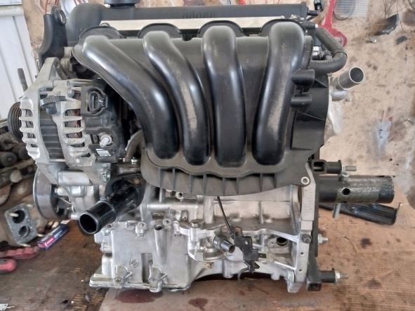

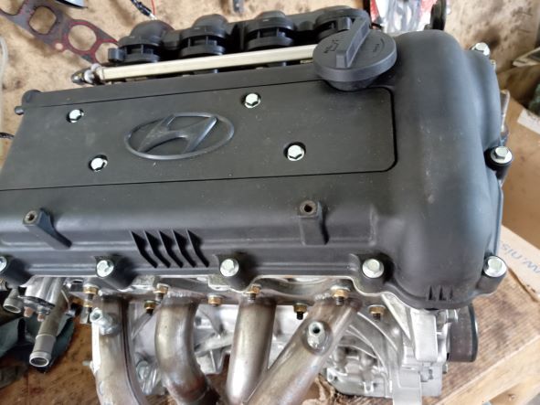

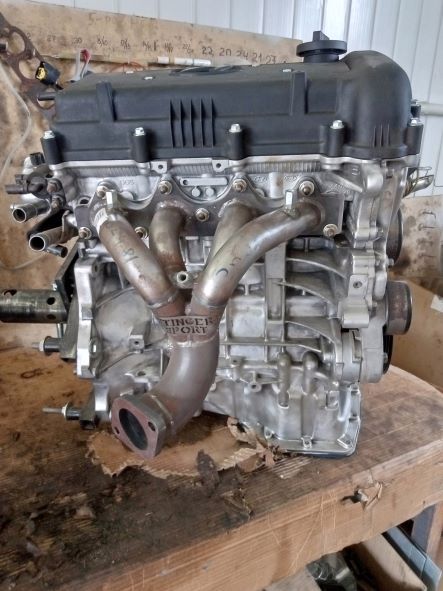

Так, движок собран в стоке. Некоторые элементы не установил пока, лежат рядом.

Обсуждаемый двигатель, в "задушенном" виде выдает 123 л.с., во всяком случае по паспорту Соляриса супруги.
Посмотреть на полные характеристики G4FC можете посмотреть там же, где копнули информацию по Suzuki.
Двигатель G4FC технические характеристики. Kia G4FC (drom.ru)

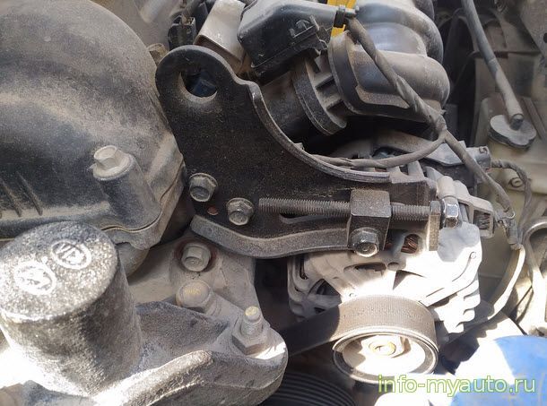

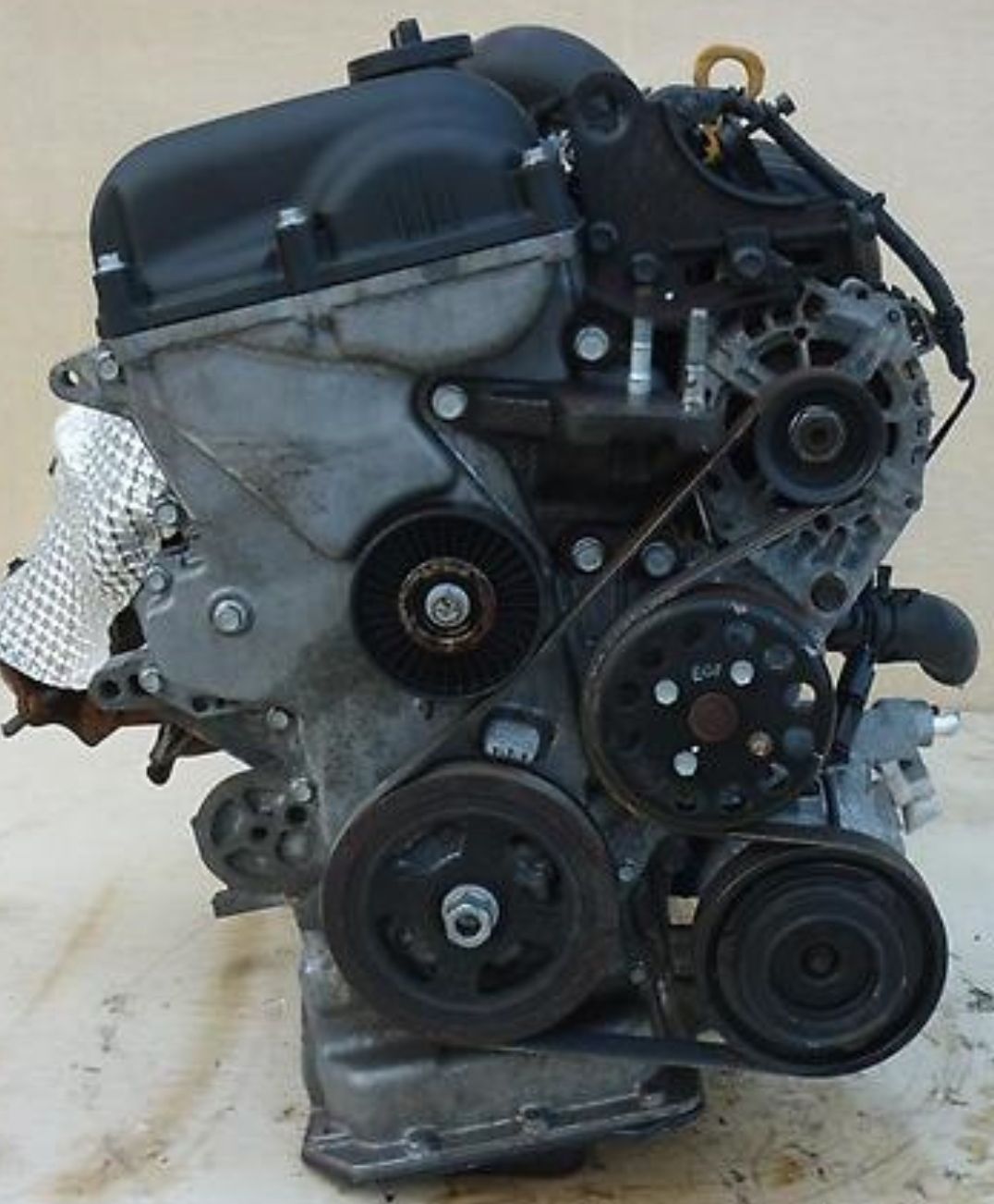

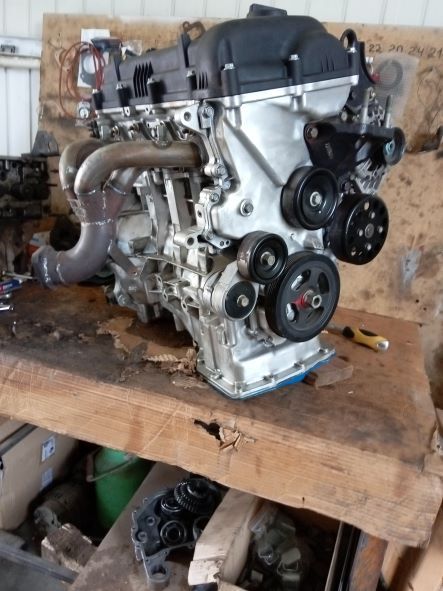

Так понимаю на версиях с электроуселителем руля, которые без ГУРа, ремень проведён таким образом.
Блок абсолютно тот же самый. Слева даже есть место под натяжной ролик.
Пишут, что нужна планка генератора 37460-2B006 и короткий ремень 6PK-2085, или планка 37460 2E010, болт 11403 08407B и ремень 6PK2074.
Инфа из инета. Сам не проверял 🙂
Такая схема на Hyundai Elantra 2006...2011 годов для Российского рынка. Возможно ещё на каких-то моделях. Только ремень уже не будет автоматически поддерживать нужное натяжение. Ну и какой-то ролик надо придумывать вместо компрессора кондиционера.
Да, компрессора у меня нет (естественно)
Место компрессора и ухо слева двигателя, конечно же свободны для возможной установки паразиток, если этого потребует изменение схемы ремня.
Откровенно говоря, даже пока не думал об этом.
Видимо сейчас самое время начать колдовать.
