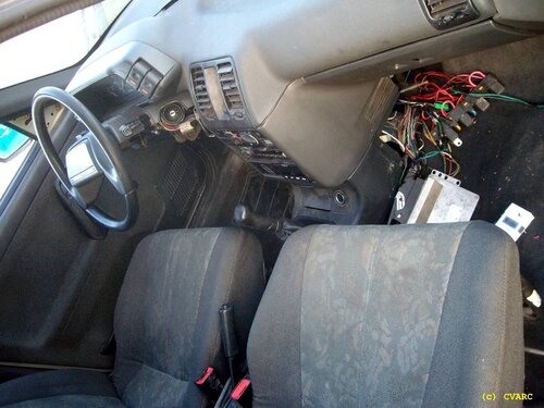

Коротко новости по проекту.
1. Нашли косяк, который по сути остановил проект почти на 10 лет. Причину хаотичных сбоев ЭБУ, в частности прыганье УОЗ в с отклонениями до 15 градусов, от заданного в таблицах.
Штатно, ЭБУ закреплен на корпусе авто, тем самым, корпус ЭБУ электрически сидит на массе. У Гаджи, ЭБУ лежит на коврике пассажира, корпус "висит" в воздухе, являясь антенной для приема помех. Заметил парень (электронщик), когда полез в проводку. Хаотичные прыжки УОЗ (и не только УОЗ) - ушли в прошлое.
Десятки версий откуда оно, варианты экранирования и пр. О том, что корпус не заземлен - никому в голову не пришло (слишком очевидно).
Один проводок и годы в корзину. Зла не хватает.

.... Нашли косяк, который по сути остановил проект почти на 10 лет.
Любой профи нашел бы этот косяк в течении часа, как и устранил все остальные "механические" косяки в течении нескольких недель. Почитывая ваш форум, не устаю в течении всех прошедших лет удивляться повторяемости падания на одни и теже грабли вашего "творческого коллектива". Налицо попытка  решить проблему с помощью напильника а не с помощью современного оборудования и профи. Это не творчество, это онанизм.  Впрочем вы не одиноки, на этом форуме происходит тоже самое, качество подменяется количеством, а главный аргумент в споре не логика, а словосочетание "ты говно".
L270767
Для этого и выносят на форум свои проблемы-сомнения, чтобы профи за час нашли косяки и указали на них. Но профи важно молчат или говорят, что это г. - дрянь и надо ее бросить, не объясняя увиденных ими недостатков. Вероятно потому, что вдруг этот недостаток окажется достоинством и профи со своим личным мнением окажется не таким уж и профи.
HAINOV
Про лежащий на коврике ЭБУ - не убедительно. Во-первых, почему он там все 10 лет лежал? Все 10 лет - на соплях?
Во-вторых, специальное заземление корпусу ЭБУ не нужно. На многих машинах он вовсе не к массе прикручен, а саморезами в пластмассовые пистоны.
В-третьих, масса в блок подходит по жгуту. И как минимум по 2 ножкам, а то и по 4.
Корпус блока - как антенна? Скорее, он как экран будет работать. И потом, все процессы в мозге - это цифра. УОЗ от радиопомех никак не поплывет.
На коврик, положил сразу, как купил инж. блок, снимать очень неудобно.
На стенде - просто лежал возле движка.
Я и не только я, были настолько уверены в этом, что при рассмотрении самых диких гипотез, откуда прет наводка, такая ситуация, никому в голову не пришла.
В тех ЭБУ, которые висят "на пластике" -  корпус заземлен через разъем, в проводке и версии ЭБУ у Гаджи - заземления через разъем нет. Т.е. земля к колодке подходит, но с корпусом не соединяется.
