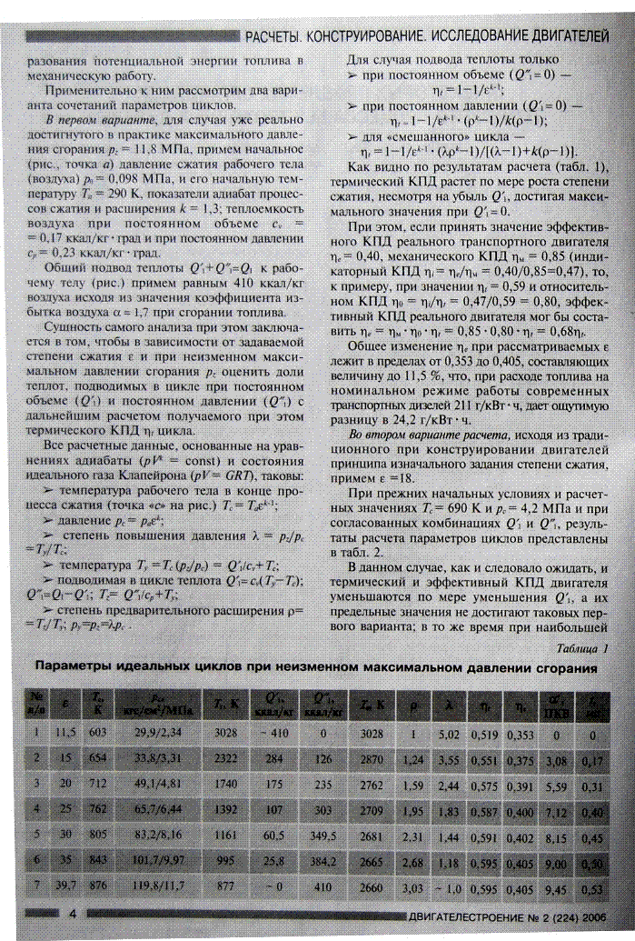

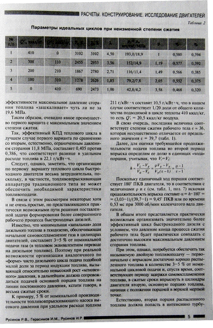

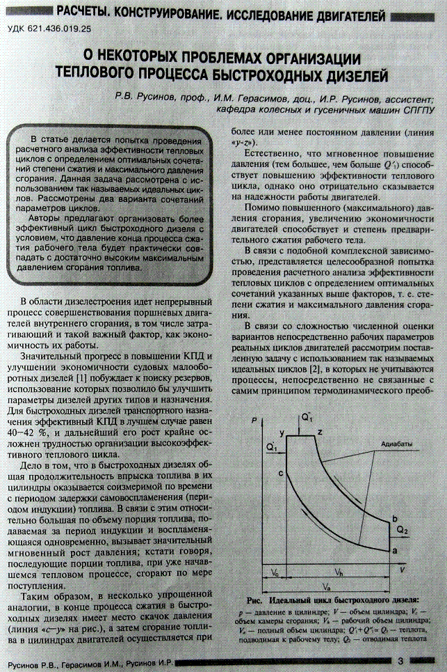

...Боюсь, что троечника Вам надо заменить на "двоечник" - подвод теплоты по изохоре более выгоден термодинамически чем подвод по изобаре - это азы термодинамики циклов ДВС, разжеванные в любом приличном учебнике.
Ну вот в очередной раз, наступаешь на собственные грабли, грабли невежества и всезнайства...    ...  а  теперь свои АЗЫ ЗАСУНЬ себе в одно место, читай далее, и не чирикай больше.
Для начала возвращаемся на стр. 50 к моему графику: Re: Двигатель Ибадуллаева
Ответ #1483 - 28.06.2013 :: 05:06:31
... а теперь читаем статью авторов Русановых и Герасимова из СПб. Политеха  в журнале "Двигателестроение" от 2006 года

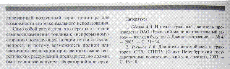

RVD
  .... путем лабороторной проверки, что я и делаю, в отличии от "маститого ученого"  , который не только не знает, но  даже и не догадывается, что: "...изобара, в силу равенства общих конструктивных ограничений, выгоднее изохоры".
Вот какие же псевдотехнари, точнее РЕМЕСЛЕННИКИ и верстали термодинамику, от которой теперь всем икается.
Вы и в самом деле "троечник", круглый - в приведенной статье речь идет о циклах с различной степенью сжатия при сохранении неизменного уровня максимального давления цикла, чтобы ЦПГ и КШМ не развалились на запчасти - о чем я уже сказал ранее.
При высоких (против обычных) СС в СВСС для сохранения уровня максимального давления вся (или бОльшая часть) теплота подводится при постоянном давлении. С учетом более высокой СС это чуть-чуть поднимает и общий, ТЕОРЕТИЧЕСКИЙ термодинамический КПД цикла против более низких  СС со смешанным подводом теплоты или по изохоре.
Но поскольку выигрыш этот даже теоретически малипусенький, связан с усложнением топливной аппаратуры, и полностью "съедается" ростом механических потерь - то кроме "альтернативно одаренных" это пока никому не нужно на данном уровне развития материальной части ДВС и уплотнения КС. ::)
Причем в дизелях с обычным, умеренным уровнем СС на частичных нагрузках уровень максимального давления в КС снижается и способствует более  экономичной работе на "крейсерских", немаксимальных нагрузках - а в СВСС максимальный уровень давления и нагрузок достигается почти всегда (вместе с уменьшением КПД)  при работе на любых нагрузках. ;)
Если же говорить "при прочих равных", при одинаковой СС, то подвод теплоты именно по ИЗОХОРЕ позволяет достичь максимального термодинамического КПД - об этом же упоминается и в статье на первой странице, во второй столбце, второй абзац:
"Естественно, что мгновенное повышение давления...способствует повышению эффективности теплового цикла..."(с)
Учитесь, а не статьи бездумно пересказывайте - хотя скорее бесполезно. ::)

.... путем лабороторной проверки, что я и делаю, в отличии от "маститого ученого", который не только не знает, нодаже и не догадывается, что: "...изобара, в силу равенства общих конструктивных ограничений, выгоднее изохоры".
На частичных нагрузках (основной режим работы дизелей на транспорте) конструктивные ограничения по давлению не достигаются - более того,  умеренные СС и уровни давления предпочтительнее из-за снижения мехпотерь и повышения полного КПД, "граммотей" Вы наш.  :STUPID
Для того, чтобы убедиться в этом достаточно сравнить удельные расходы любого дизеля на частичных и полных нагрузках - с ростом нагрузки (и уровня максимального давления) удельный расход неизбежно растет, и очень существенно.
Вы не способны даже осознать толком эту термодинамику, "не находя" изохоры в дизельном цикле и не зная почему и откуда она берется.
Поэтому лишь повторяете все заблуждения и ошибки "теоретиков" из журнальных статей.

Вы еще и невнимательно прочли статью, речь в ней идет не о циклах с разной степенью сжатия, а об их эффективности в приложении к реальному рабочему процессу, и это не вы, а я вам издавна говорил и говорю, что: ВСЕ ЦИКЛЫ ИМЕЮТ ОГРАНИЧЕНИЕ ПО ВЕРХНЕЙ ПЛАНКЕ ДАВЛЕНИЯ, НИКТО НЕ МОЖЕТ ЕЁ ПЕРЕСЕЧЬ - В СИЛУ ОБЩИХ КОНСТРУКТИВНЫХ ОГРАНИЧЕНИЙ. Так вот, если вы все циклы подгоните под эту "гелиотину", то изобарный рабочий процесс среди "равных" по ограничению окажется самым выгодным. Да и вообще, ты просто оборотень: "Мало того, что мои постулаты взял  за основу своего изложения, тогда как ранее их же и охаивал, а теперь  мне же еще и  мораль читаешь".
Изохорный рабочий процесс не может работать на степени сжатия 40, поэтому его нельзя сравнить с дизелем на этой степени сжатия, тогда как дизелю степень сжатия 10 не нужна, по определению, потому как его КПД проявляется в полной мере на высоких степенях сжатия, а не там, куда его тянет  бензиновый конкурент, который не может подняться выше детанационной стойкости бензина - поэтому любители зажигалок нам навязывают в СВОИХ  учебниках, чтобы мы сравнивали циклы на степени сжатия 10, и не смели заявлять о таком пути улучшения экономичности, как рост степени сжатия.
Спрашивается, ну зачем здоровому человеку, к примеру, соревноваться в беге с инвалидом, который едет в инвалидной коляске. Всем и так понятно, что здоровый человек быстрее закончит дистанцию ...  а инвалид говорит, давайте отрубим здоровому человеку ноги, для равных стартовых условий, вот тогда и посмотрим кто придет к финишу первым.
