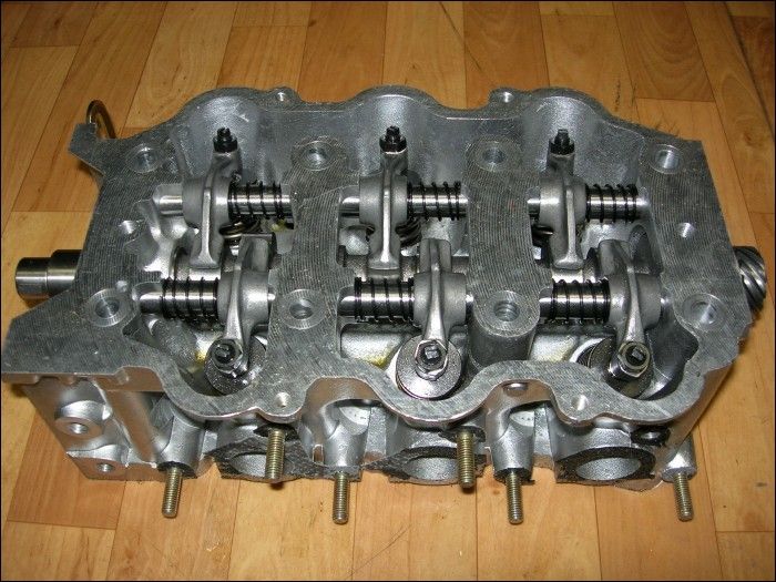

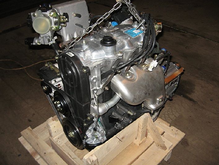

Двигатель  TJ376QE устанавливается на новой Оке.
ОАО «Серпуховский Автомобильный Завод» выпускает автомобиль «ОКА» СеАЗ-11116 с китайским двигателем TJ 376 QE, производство TJ FAW по лицензии Daihatsu.
Также с этим двигателем производится автомобиль FAW Xiali. Китайский двигатель TJ сертифицирован и имеет "Одобрение типа транспортного средства", также соответствует экологическому стандарту EURO - 2.
Характеристики:
Тип четырехтактный, бензиновый, c ЭСУД
Число и расположение цилиндров 3, в ряд
Диаметр цилиндра и ход поршня, мм 76x73
Рабочий объем, л. 0,993
Степень сжатия 9,5
Номинальная мощность при частоте вращения коленчатого вала 6000 об/мин, кВт (л.с.) 39 (53)
Максимальный крутящий момент при частоте вращения коленчатого вала 3000 об/мин, Н.м(кгс. м) 77 (7,8)
Минимальная частота вращения коленчатого вала при режиме холостого хода, об/мин 850 - 900
Порядок работы цилиндров 1-2-3
Массовая доля окиси углерода (СО) в отработанных газах на режиме холостого хода, не более, % 0,5
Наличие у двигателя TJ 376 QE электронной системы управления двигателем (ЭСУД). В двигателе использован блок управления фирмы Bosch. При замене блока управления можно получить токсичность выхлопа по нормам Евро – 3.

Хочу спросить знающих людей - есть ли будущее у этого мотора.
это двигатель для оки,у него такое же будующее как и у оки.Купите двигатель который предназначен для авиации и летайте на здоровье

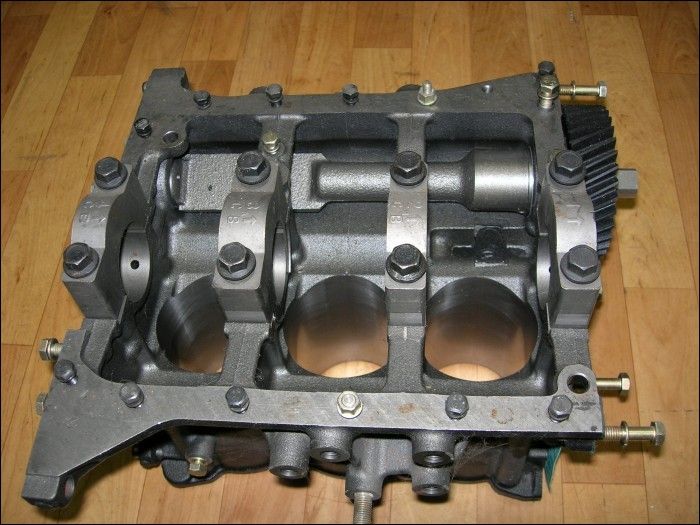

2 Микола.У Него блок чугунявый.Чугуний-самый авиационный материал ;D вот и все про его авиабудущее
Есть люди и на 2108 летают. А там блок тоже не алюминиевый.
Ну в общем суть понял, лучше делать конверсию с чего нибудь более подходящего. Я подумал что может быть четырехтактная альтернатива бурану.
Я думал так: чугунный блок в 2,685 раза тяжелее алюминиевого. Потому как удельный вес чугуна примерно 7,25 а алюминия 2,7. (Вес всего двигателя не знаю поэтому далее  привожу свои размышления)
Таким образом при не очень больших массах блока 20 - 30 кг чугуна, алюминиевый будет весить - 7,45 - 11,17 кг. Т.е. экономия массы составит от 12,55 до 18,83 кг. То есть при взлетном весе к примеру 200 кг - это будет составлять от 6,27 до 9,41 % от массы. Конечно в легкой авиации каждый килограмм на счету и вместо 20 кг. чугуния можно взять 20 кг. полезного груза. Но доступность и четырехтактность, плюс я еще думал о винте изменяемого шага...
Только нужно ещё учитывать, что чугун более твёрдый/прочный чем люминь, посему люминиевый блок будет легче, но его нужно делать "толще" и экономия составит процентов 30(примерно).

Приплюсуйте вес чугуниевых-стальных-бронзовых гильз и разница в весе будет еще меньше. А теперь вычтите из торта разницу ТКР люминя и чугуния. Кстати у некоторых РПД секции из чугуна. И ничего, летают.
