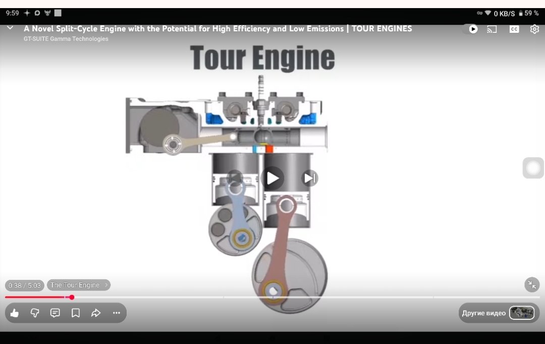

Как и у многих до меня, возникла идея:
двс с разделением сжатия и рабочего хода в разных цилиндрах.

Известные концепты
Наиболее яркими примерами разработок такого типа являются двигатель Scuderi (Скудери) и Tour Engine. Хотя теоретические преимущества в экологичности и отдаче были доказаны на испытательных стендах, до серийного массового производства в автопроме эти конструкции пока не дошли из-за высокой инженерной сложности. [1, 2, 3, 4]
Наглядная анимация концепта разделенного цикла, где можно увидеть работу холодного и горячего цилиндров:

Двигатель Тора практически тот, о чём я надумал. В Ютубе обсуждение его нет вообще. А хотелось бы понять его недостатки. Сам додумать не могу. Правда я думал об варианте с одним коленвалом: поршни с шатунами, как в двигателе у Скудери, а привод поршня-клапана с помощью коромысла сбоку от поршней. И тарельчатые клапана не нужны. В поршне-клапане с одной стороны впускное окно, с другой выпускное. С компрессорным и рабочим цилиндрами соединяется через имеющиеся окна для камеры сгорания. Тогда полностью исключается сложность конструкции, указанная искусственным интеллектом.
