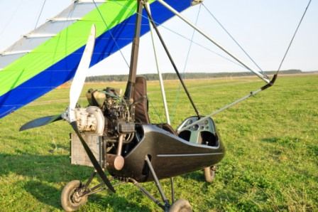

Ребята пожалуйста подскажите какой двигатель от Subaru лучше поставить на МДП и где взять для него (какой) редуктор?

Если через редуктор двушки(EJ 20) достаточно если на прямой вал 2,5 лучше.
Mad Max
моторостроитель
UA, Kharkov
оптимальный вариант еа-81.
еж20 сильно тяжелый для дельты.
еж25 только если без редуктора.
В соседней теме я как раз повествую о доработке еа-81для сла, который стоял у поляка на мдп.

У меня стоит на дельте и 71 и 81.Считаю,что все остальные субару тупик,про серию ЕЖ нет смысла и говорить.
С охлаждением и всем остальным могу помочь.

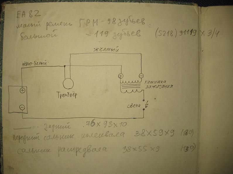

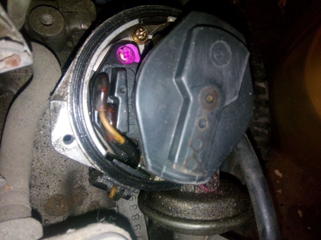

Доброго всем здоровья! У меня стоит такой трамблер, я так понимаю, там стоит датчик и электронный блок? Из него выходит два провода,черный с белой полосой и желтый, куда их цеплять и какую высок. катушку ставить?

Ставь Б-117 от ВАЗ 2007 (зазор свечей 0,55-0,6 мм) а лучше от 2008-9 - у них катушка в 1,5 раза мощнее (зазор 0,9-1,1 мм).
В трамблёре всё уже есть, и датчик и коммутатор.
Раз в год чисти тонкой наждачкой бегунок (латунные контакты).

Спасибо! Еще вопрос, у меня осевое хождение вала, на котором стоит "бегунок"примерно 1,5 мм., можно ли его исключить и как это сделать.

Из-за этого "хождения" будет "плавать" угол опережения и теряться мощность. Надо выбить штифт иснять шестернню, надеть на вал 1-2 (лучше бронзовые) шайбы нужной толщины и поставить шестерню обратно.

Втулки, они стоят с зазором и смазываются маслом, которое просачивается из двигателя вместе с картерными газами. Не скажу, из чего втулки (вдруг меднографитовые), но бронзовые надолго (по нашим ресурсам) уберут люфт.

Отвечу чесно,не связывайся с этими субариками!пусть меня простят владельцы субариков но эти моторы просто г-но,соотношение мощности и веса ну ни в какие ворота,тяга очень плохая,мучаюсь с 71 уже года три и не могу добиться нужного мне результата :mad:.Сейчас попробую поставить инжектор,если не даст результата разобью кувалдой и отправлю в металолом.А найти такой мотор можно и запчастей валом,когда перебирал его все что нужно купил без проблем.Хочеш летать без проблем поставь хонду или сузуки,хонда дешевле,а редуктор у Чернова и на серию D и на серию L у него идут с переходными плитами. :IMHO

Вот уж действительно, пока свой путь сам не пройдешь, дороги не узнаешь. Сейчас сам занимаюсь этим двс, с редуктором 2,0, 3х лоп. казанский винт Ф- 1700 тяга была 175., родной карб. Думаю с редуктором 3 и увел. Ф винта стат.тяга еще увеличится. Для дельты вполне удовл. Интересно конечно, что получится у Вас с инжектором, если не трудно отпишитесь по результату.
