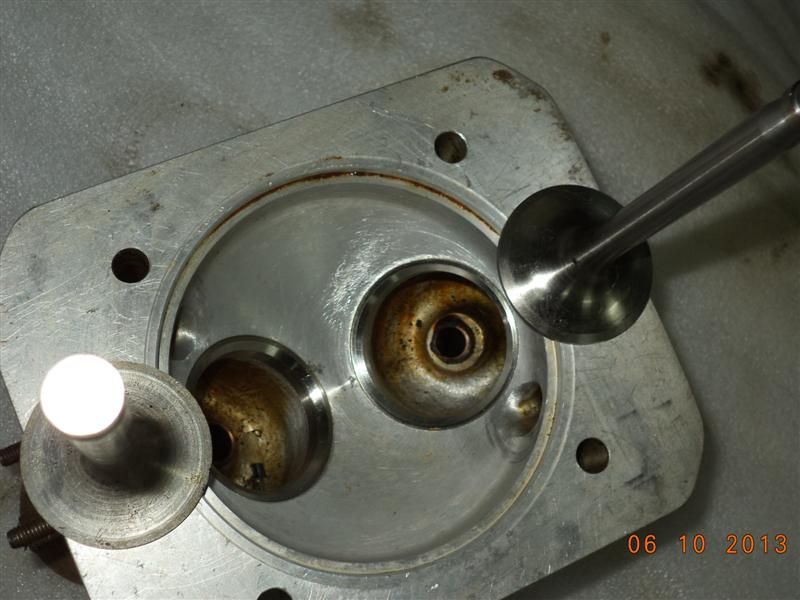

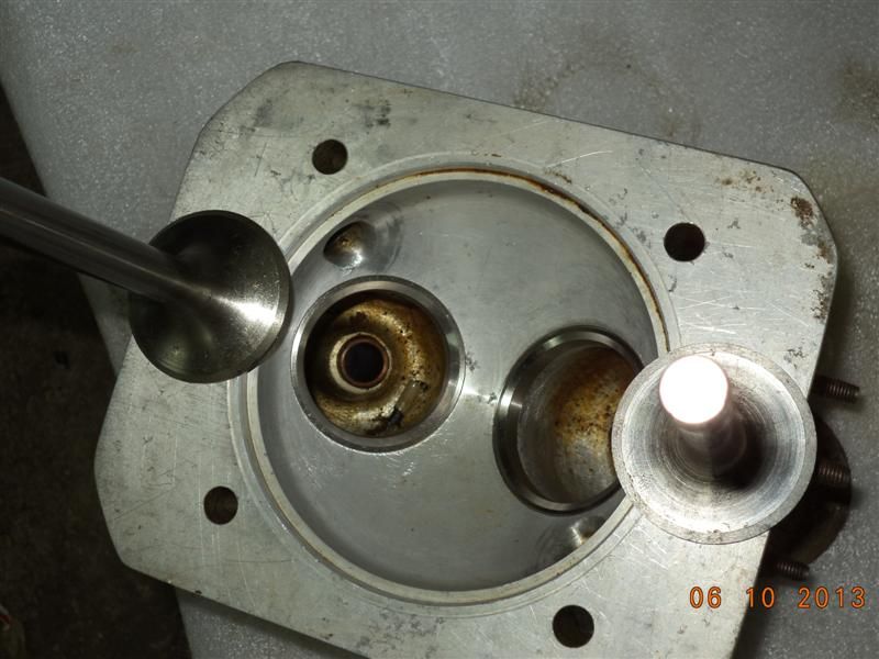

На новой головке и новых клапанах, от двигателя м-332 визуально ни каких особо хитрых углов не увидел. Отличаются только стержень клапана, у впускного 10 мм, у выпускного 12 мм. Тарелка клапана одинаковая 37 мм. Что с технологией изготовления не знаю.
Юра, а это на выпускном клапане такая коррозия? Вы его потом притирали? Какая полоса контакта по ширине получилась? И где на клапане она находится? А на седле где расположена эта полоса? YL-TWO, спасибо, такое есть уже- вся литература по вальтерам какую видел просто ужасна.
г.Елец
Это не коррозия, а остатки от старой консервации. Клапана которые на фото вообще в идеальном состоянии. Там нет ни каких полосок, вся посадочная полоска 3мм.

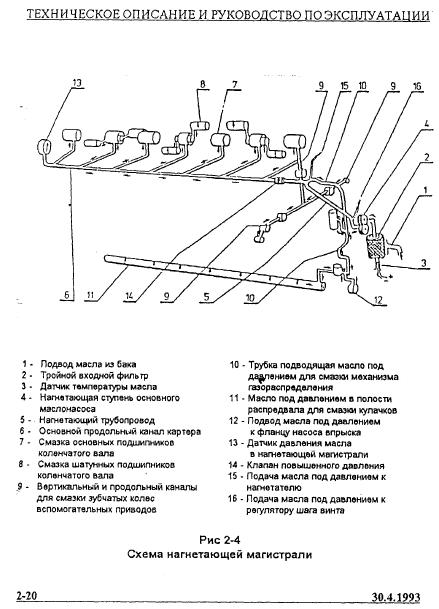

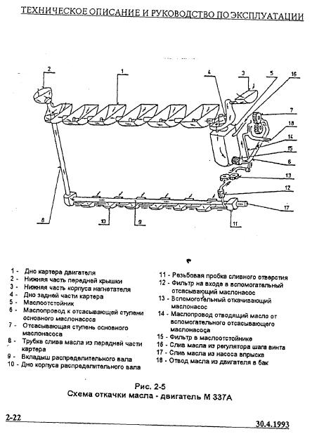

Кто эксплуатирует и знает про моторы Вальтер, подскажите пожалуйста, как у этих моторов с сухим картером работает система смазки? а если быть точнее, не могу понять, куда стекает масло, которым смазываются шейки коленвала и шатунов когда двигатель установлен цилиндрами вниз? если у кого есть мануал, поделитесь пожалуйста!!! И за объяснения буду ооочень благодарен!!!!
