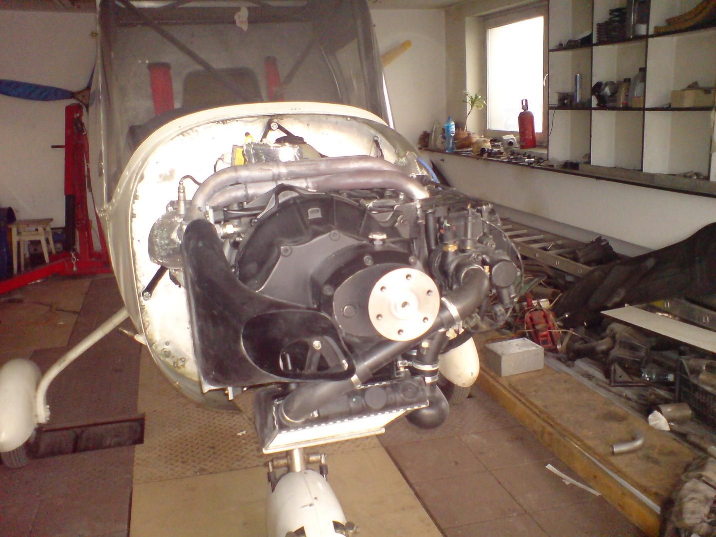

    145,7 КБ · Просмотры: 195

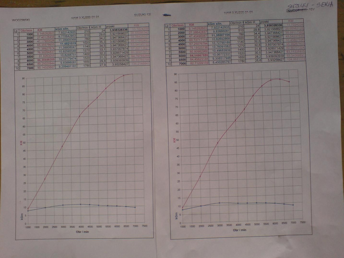

    148,2 КБ · Просмотры: 225
Неплохой двигатель... Но вы же не будете в рабочем режиме летать на 7000 оборотах! А уже при 5000, разница до и после доработки почти отсутствует, а что конкретно у вас было доведено?
P.S. Движочек-то хороший, но вот цена на него, наверняка далека от 10000р. за движок от двенашки...  🙂
-основной интерес=ок.4000.
-длина впускного и выхлопного коллекторов+небольшая корректировка головки.

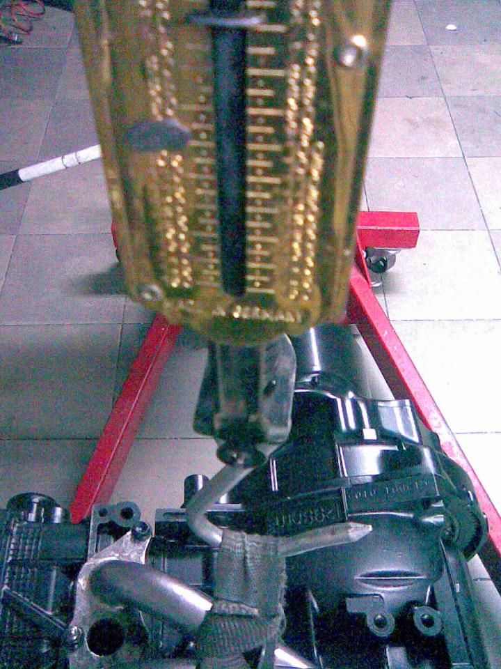

    181,5 КБ · Просмотры: 200
Небольшая корректировка головки, это, как я понимаю, шлифовка каналов, ну чтож, хорошо, только мне кажется, что прирост в 4 лошади будет незаметен, но главное попытаться!  😉
