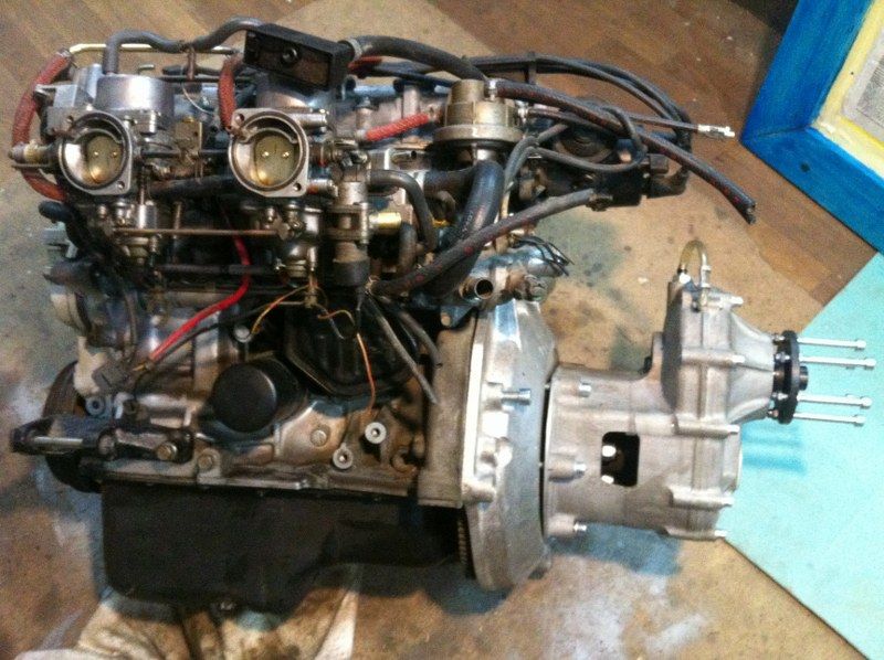

Попадаются ещё такие Хонды дуал карб древние .Если найдёте, отличный вариант ,проще тапка . Недавно в Торговле такой предлагали ,если не ошибаюсь Skol . Я себе такой взял мотор.

Ну вот это отличный вариант. Где нашли? Мне вот думается, что у тех кто из-за бугра их таскает такого и не встретить уже, а с местной разборки стрёмно брать, наверняка ушатан будет в хлам

  Мой мотор пока в мастерской ,но с них снимают от 220 до 270 кг ,в зависимости от хотелок пользователя. 😉 Масса я думаю будет 100 - 110 килограммов.
