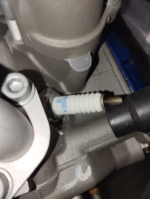

Техсервис, подскажите по свечам, вижу, что свечи стоят другой маркировки, а именно NGK DPR9EA 9, в связи с этим несколько вопросов
1) внутренний диаметр свечи такой же как и у DCPR8E?
2) какой свечник нужен, чтобы выкрутить эти свечи? мой на 16 от Ratox не подходит, 19 проворачивается, а на 18 чтото не находится
3) будут ли эти свечи также хорошо работать на Rotax?

1. Диаметр резьбы свеч такой же как у двигателей Rotax 912
2. Головка для свечей NGK DPR9EA-9 требуется на 18
3. По регламенту для Rotax 912 ULS используются другие свечи NGK DCPR8E или двухэлектродные Rotax 297656. Свечи NGK DPR9EA-9 не подойдут по калильному числу.
