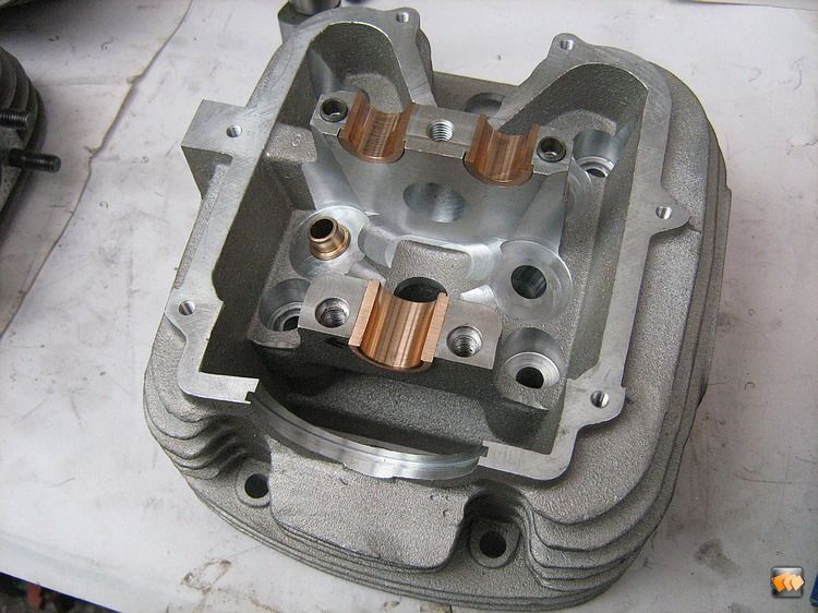

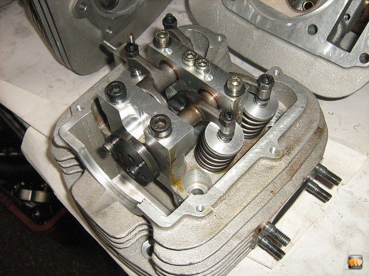

Что где делается:
Корпус отливается и обрабатывается самостоятельно.

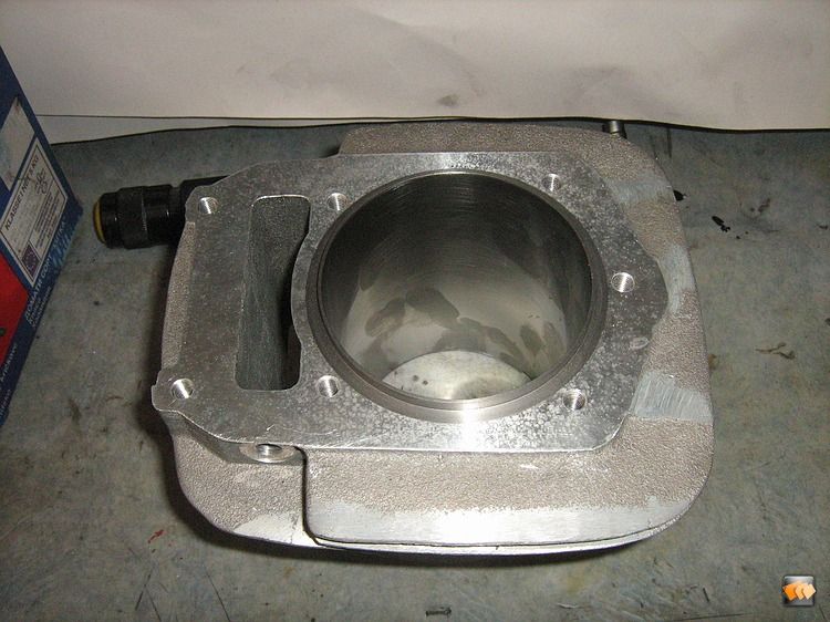

Цилиндры и головы аллюминиевые производства Китай. (показали чешского производства, явно хуже)
Владыши в цилиндрах - "Татра" Чехия.

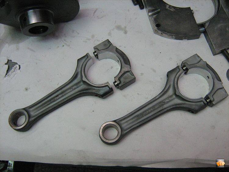

Шатуны с шатунными вкладышами - "Мерседес"
Поршни - США (пальцы в комплекте Тайвань)

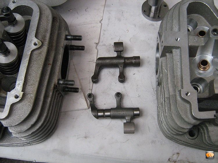

Распредвалы, звездочки, карамысла клапанов и многое другое делают сами.
Подшипники - SKF.
КлапанА с сёдлами Шкода (Для тех кто ездит на Фолксах и Ауди, то такие-же как на ваших машинах 🙂 )
Сальники и др резинки не спросил, но точно не Балаково 🙂. (При случае выясню)
Генератор, два магнетто, катушки зажигания - "Вебер" Чехия
Коленвал отдельная история, делают не сами, но рядом на заводе в Шумперке Чехия.
Конечно это не весь перечень деталей. Кого интересует конкретный узел, обязательно выясню.

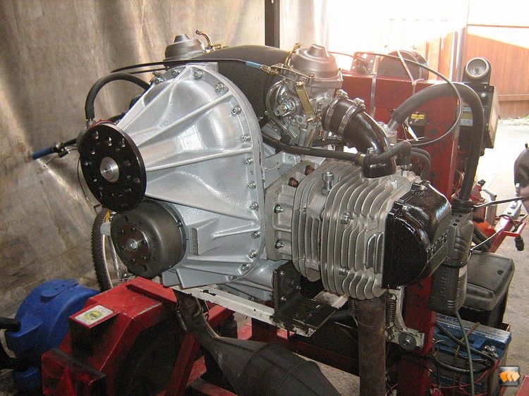

Сам мотор на стенде.

Китайский цилиндр с чешской гильзой
