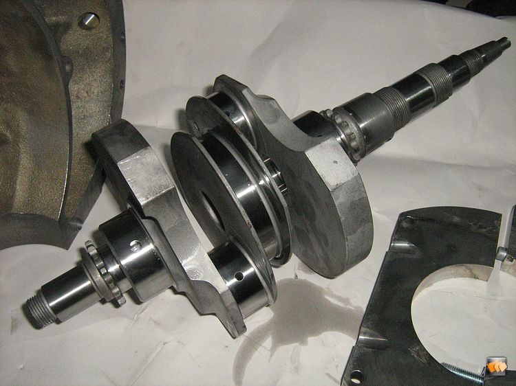

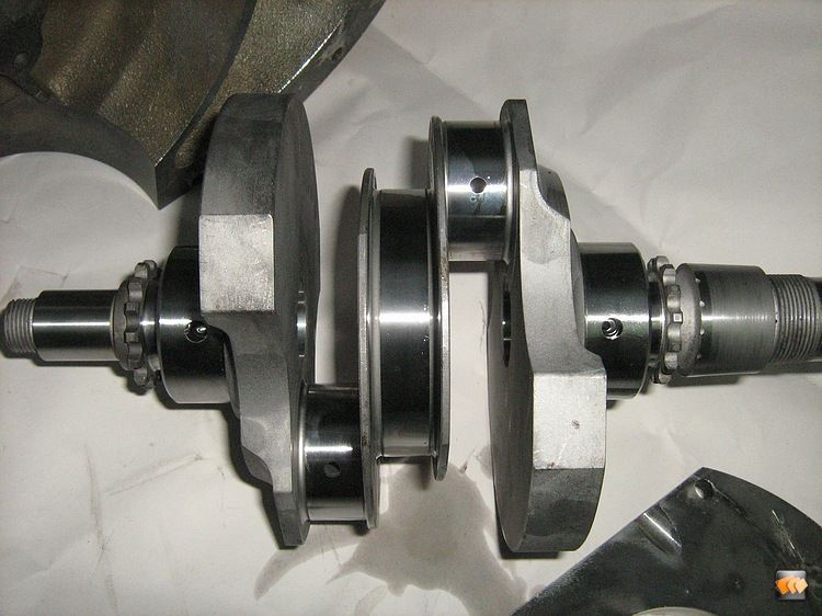

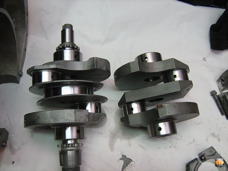

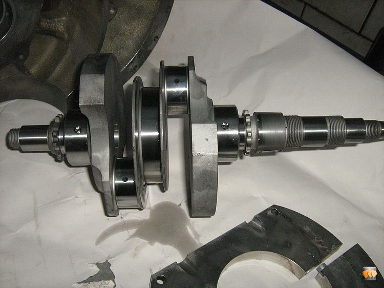

По просьбам телезрителей 🙂 откладываю (пока) остальные мифы и предлагаю Вашему вниманию проблему коленвала. Естественно это был мой первый и основной вопрос к Вернеру. Скажу честно, не получилось развенчать миф так однозначно, как хотелось-бы. Есть свежие факты от российских и украинских пользователей, фотографии ещё не получил, многое понятно, многое не понятно. Не факт, что эти факты говорят о проблеме с коленвалом, но есть некая "сырость". Для начала пара-тройка фотографий:

Miklash, вопросов лишь добавилось!.. Что изображено на крайнем фото? Валы разных двигателей,причём,правый-двухопорный,да ещё и составной и некомплектный? Или это "глубокая модернизация",с удалением средней опоры? И каким образом,в таком случае,передаётся крутящий момент на редуктор и ГРМ? Исключительно за счёт посадки с натягом? Жидковато будет,да и шлифовать,в таком случае,надо всё в сборе...

Нет, всё проще. Если Вы ознакомитесь вот с этим мануалом с Официального сайта Verner
http://www.vernermotor.com/pdf/iomvm133m_s.pdf
то увидите, какой там коленвал.
Если точнее, то Вы увидите какой там коленвал [highlight]БЫЛ[/highlight] Если ещё точнее, то был до 2006 года. Именно этот коленвал (его кусок) лежит справа на моей крайней фотографии.
И если-бы не одно "НО", то "миф о коленвале" звучал-бы так:
[highlight]"Ломались не те коленвалы, о которых так много смачно и с удовольствием кричали большевики, ломались вот эти коленвалы, с двумя коренными опорами."[/highlight]
Miklash, посмотрел я сайт. Спасибо! Интересно,правда,что за "НО" осталось,с появлением третьей опоры. Могу лишь предположить,что сильно возросли требования к жесткости картера и,в частности,средней опоры. И почему от двухопорного вала лишь кусок? Или так и выглядит поломка - ослабление посадки,с последующим проворотом?
Тонкие щёки,конечно,уверенности не добавляют,но запрессованый хвостовик радует ещё меньше.
А BMW-шный вал,как раз,предпочтительнее - момент снимается, непосредственно, с его заднего конца - на него маховик крепится.

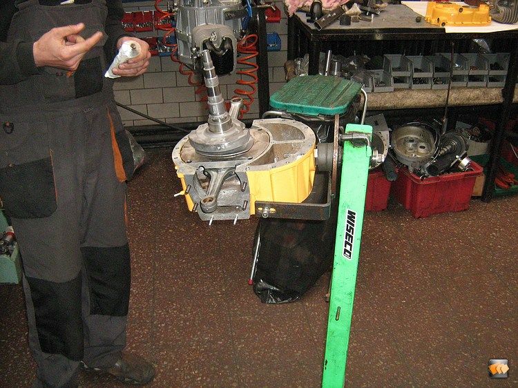

Проблема(мы) действительно возникла(и) и с новым, трёхопорным к/валом. Ломался! Центральная опора это отдельный узел, закреплённый в картер.
Со слов Л.Киносяна: "Не похоже, что проблема в к/вале. Центральная опора болталась, не грамотно закреплена, срезало болты, гнало масло(куда я не понял), коленвал лопнул."
На трёх моих фотографиях к/вала справа снизу видна опора, похоже, что это она и есть.
Ещё вот тут её хорошо видно:
    117,3 КБ · Просмотры: 269

Эх, долго писАл!.. Мне оно,тоже, опорой показалось... Ей бы крепление посолиднее и болты, стягивающие её половинки   (на фото разглядел только штифты) или ввести дополнительные болты крепления опоры к картеру, вблизи плоскости разъёма опоры. В том виде,как на фото,думаю, недостаточно жёсткости самой опоры - будет "дышать" в стыке и болты крепления к картеру раскачивать. Отсюда и люфт, и утечка масла. Как-то так, на мой взгляд...
