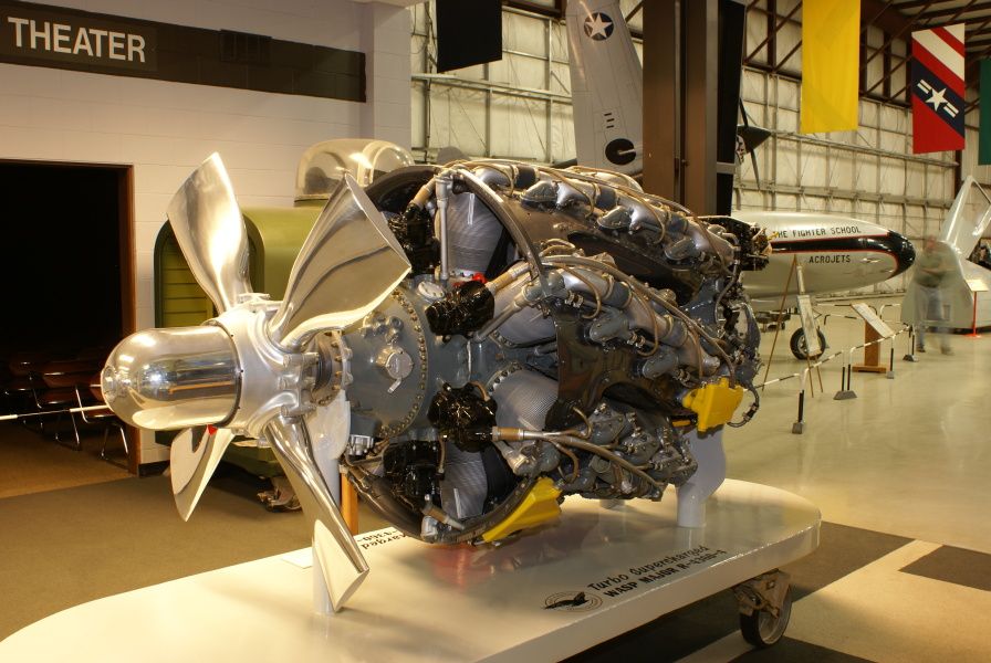

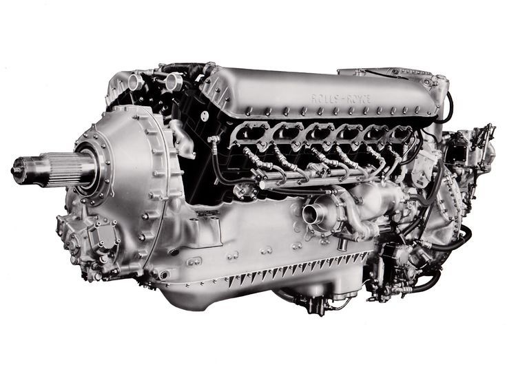

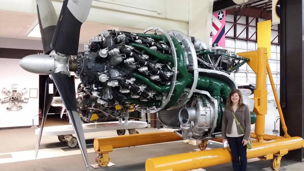

5. Из поршневых двигателей все выжали уже во вторую мировую войну в эпоху поршневой истребительной авиации. Ну немного после. Родив монстров по 2000,3000 и даже 5000 л.с. (см фото). Там и турбирование (иногда двойное) и интеркуллер и др - побольше воздуха загнать в двигатель. И хрен знает сколько цилиндров. На сегодня возможны лишь новые схемы и технологии - например роторный двигатель. Из поршня выжали все что только возможно. Ну дожали на гоночных автомобилях типа "Формулы-1". Но там совсем уж специфически - один поршень стоит настолько дорого и так облегчен на пару с шатуном и минимальные зазоры везде... такие что чтобы мотор запустить - надо сначала прогреть от внешнего источника тепла. Потом уже отошли на турбины ибо реактивная и турбовинтовая авиация рулит. Турбовинтовая в особенности - там двигатели намного лучше, чем вот поршневые по параметрам. Короче -поршня -прошлый век.

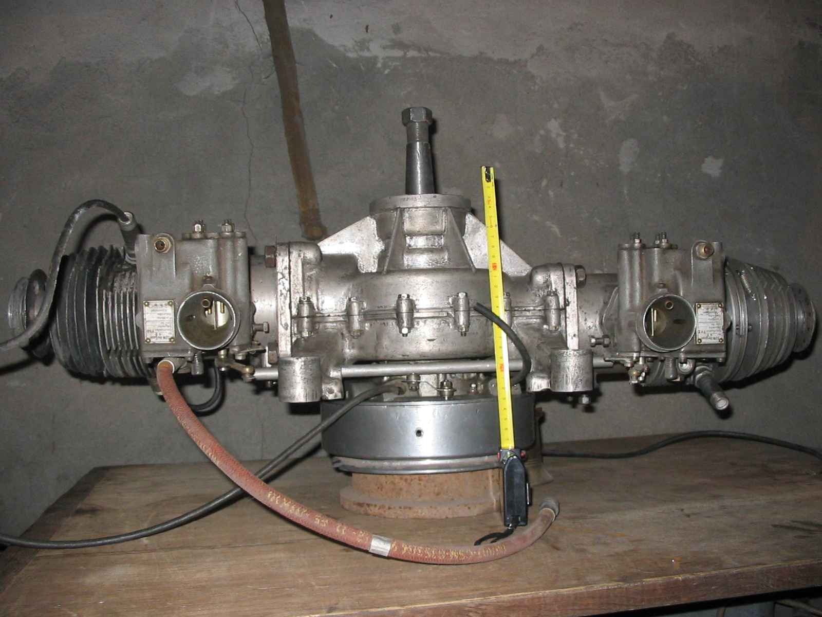

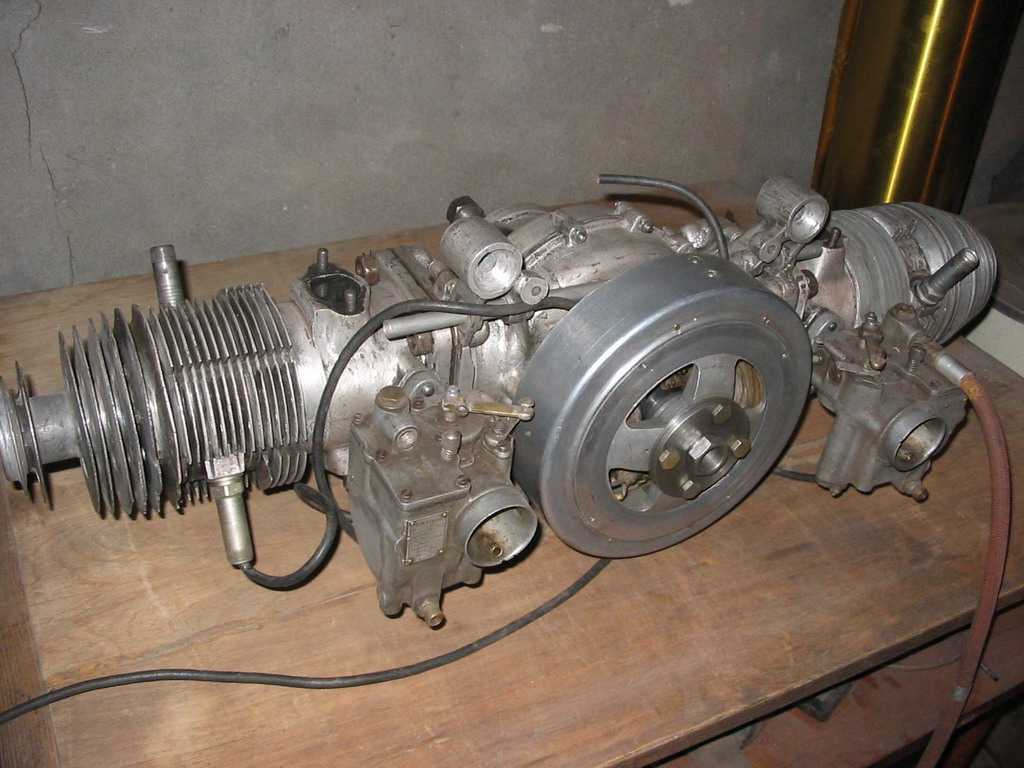

Уже предлагал не раз оттолкнуться от схемы немецкого мотора довоенных времен, но желающих нет, как нет и аргументов против. Есть живой мотор, запускали, правда давно. Поднять мощность до 40-60 лс. думаю можно.
Есть ли на него поршневая группа? Кольца, поршни, пальцы, колено? Остальное можно сделать.
А что за "колтуны" у него на головках?
