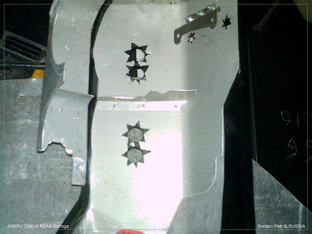

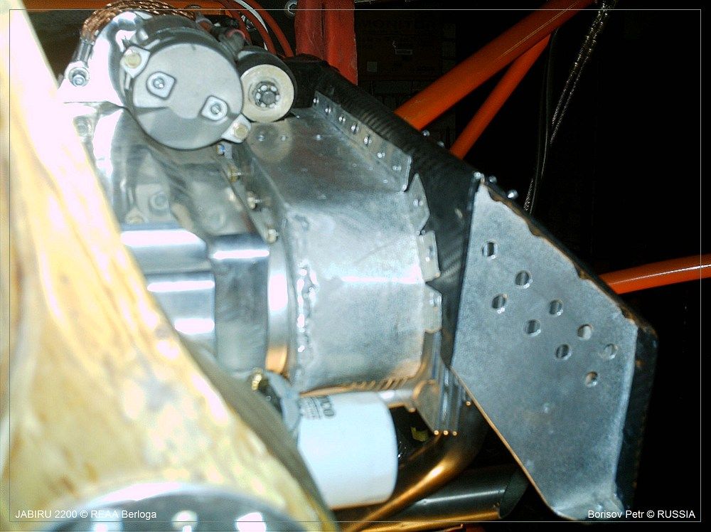

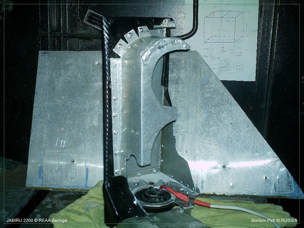

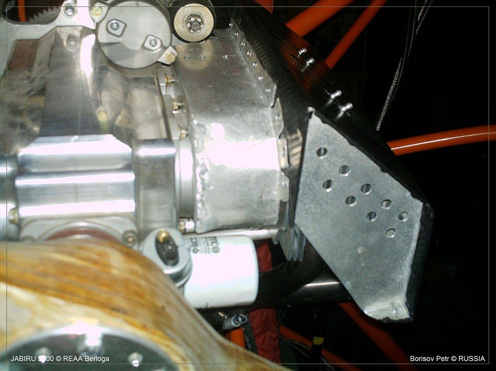

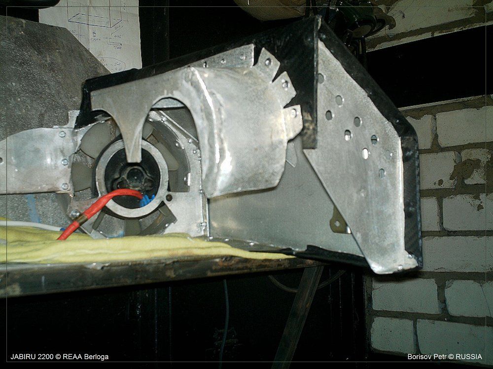

выслал фото на почту, если не трудно выложи у меня  что то не получается.
...@ berloga ...Пётр Б. выставляю, как ты и просил!
...с уважением...
(...на будущее, их просто нужно переразмерить, движок форума пропускает до 200 kb)
/me
    148,3 КБ · Просмотры: 138
    116,6 КБ · Просмотры: 135
    119,5 КБ · Просмотры: 146

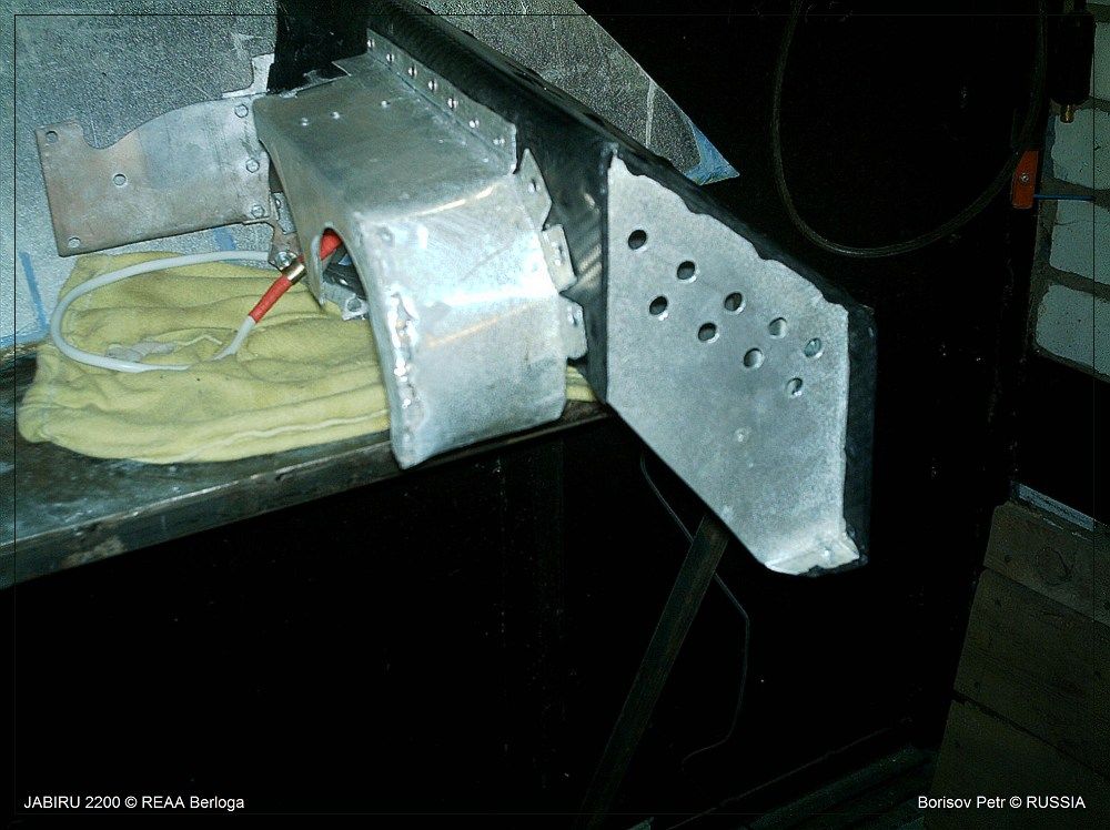

...и ещё!
/me
    132 КБ · Просмотры: 144
    114,5 КБ · Просмотры: 142
    117,6 КБ · Просмотры: 142

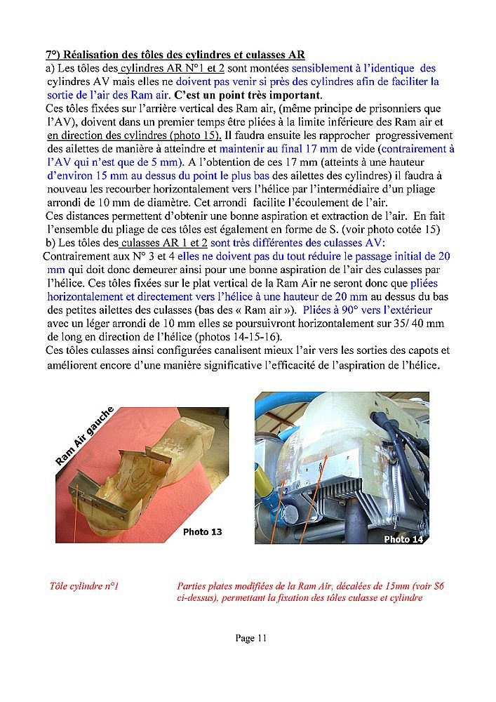

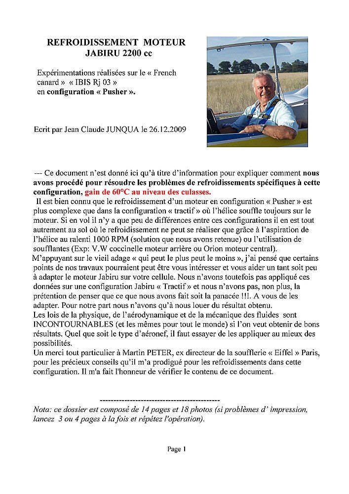

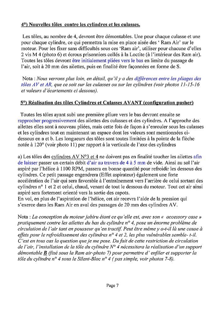

...а это французские "дела"!
№01
/me
    159,3 КБ · Просмотры: 178
    149,8 КБ · Просмотры: 206
    179,9 КБ · Просмотры: 179
№02
/me
    163,8 КБ · Просмотры: 182
    121,1 КБ · Просмотры: 177
    49,2 КБ · Просмотры: 181
№03
/me
    179,5 КБ · Просмотры: 181
    70,7 КБ · Просмотры: 181
    113,8 КБ · Просмотры: 164
№04
/me
    170,3 КБ · Просмотры: 173
    172,7 КБ · Просмотры: 180
    138,2 КБ · Просмотры: 167
№05
...осталось выучить французский! ;D 😉
/me
    159,4 КБ · Просмотры: 172
    173,5 КБ · Просмотры: 197

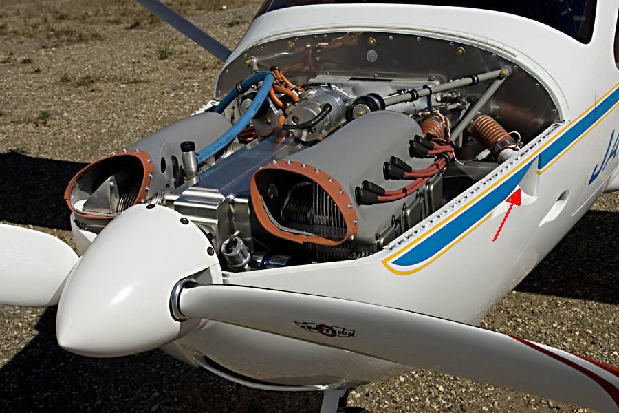

А вот такой вариант
http://www.aeroconversions.com/products/cooling/index.html
Наглядный пример - КАК НАДО делать систему охлаждения на двигателях оппозитах (для AERO VEE) и как НЕ НАДО делать тут же самую систему (для JABIRU на SONEX)!
У первого - весь движок "на виду", доступен для осмотра и обслуживания, а объём верхнего подкапотного ресивера - максимально возможный. Снял верхнюю створку капота и работай!
У второго - с точностью "до наоборот"... [smiley=2vrolijk_08.gif] [smiley=2vrolijk_08.gif] [smiley=2vrolijk_08.gif]
Просто представьте что вам надо проверить или заменить свечи на JABIRU, в поле, при минус 20 градусов и ветре метров в 5-8 ....
Спасибо за информацию, поставил себе ещё один плюс в пользу AeroVee
только к сожалению (или к счастью) именно там нет верхней/нижней створки, а половинки капота раскрывают мотор полностью открываясь на рояльных петлях в стороны, как дверцы.
И где тут проблема?
Верхний капот: 2 шомпола, 2 ДЗУСа - 30 секунд
Если нужно снять нижний: 2 коротких шомпола, 6 ДЗУСов, 2 хомута на воздухозаборниках - 2 минуты максимум.
