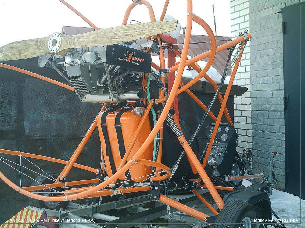

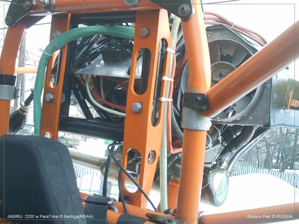

жабе по хрену как летать, лишь бы обдувалась нормально
Контролировать нужно температуру всех головок. На земле не нагревай те выше 150 градусов
Andy762 писал-
«жабе по хрену как летать, лишь бы обдувалась нормально
Контролировать нужно температуру всех головок.»
Температура взята с самой дальней головки от вентилятора,
это означает что на ближних к вентилятору головках температура должна быть ниже.
«На земле не нагревай те выше 150 градусов»
какую температуру при взлёте кратковременно максимальную терпит жаба?
Не ФАКТ!
Послушай умный совет и меряй температуру НА ВСЕХ горшках.

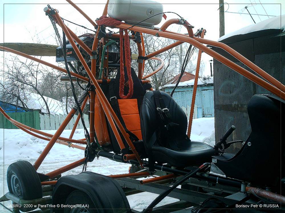

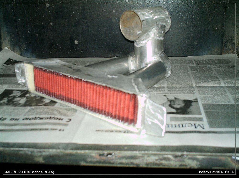

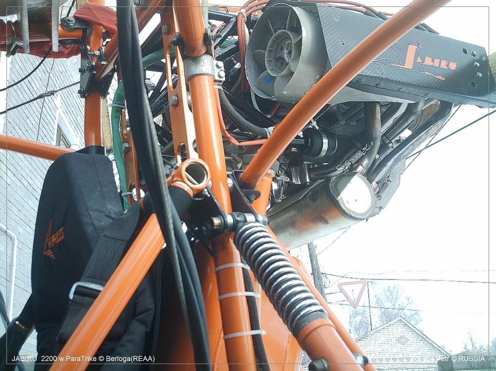

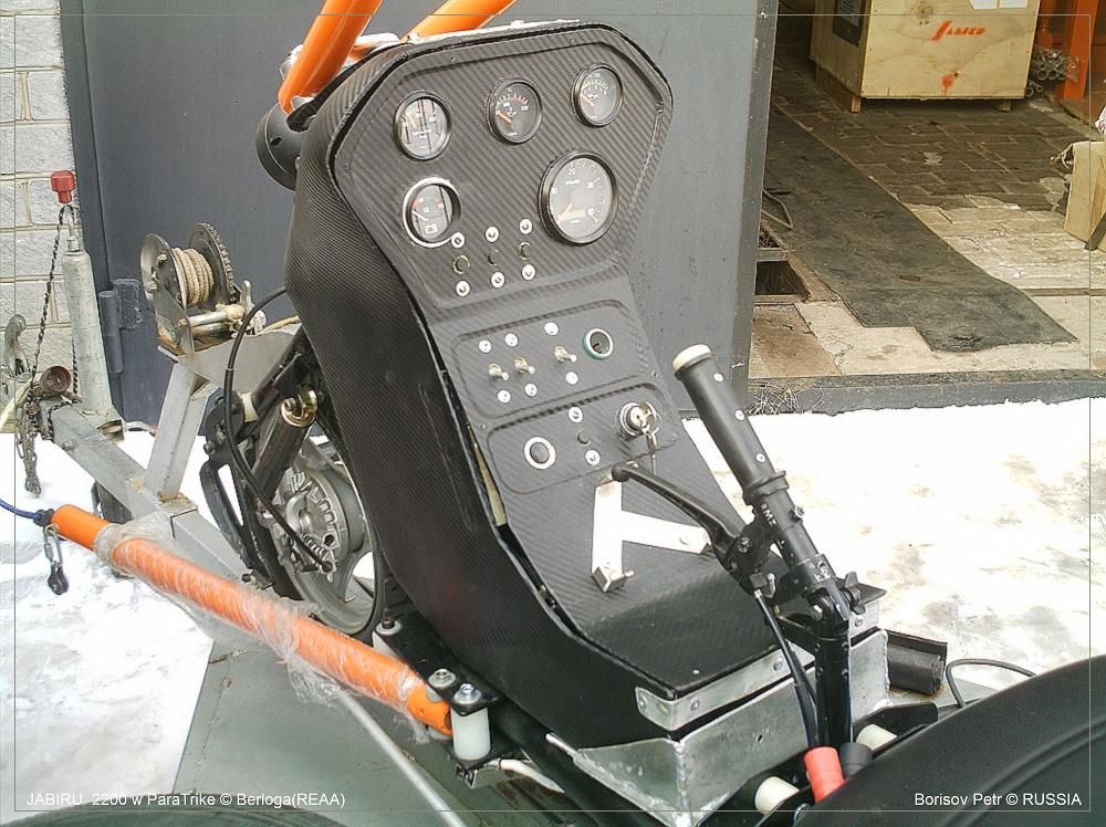

...огромную работу провёл Пётр!
...уж больно ему хочется, что-бы Жаба-2200(80лс), работала на него!
...особеНННо понравилось как сделан принудительный обдув!!!
...но! ...не помешают ли вентиляторы для обдува набегающего потока :question
...по просьбе Петра Борисова :exclamation

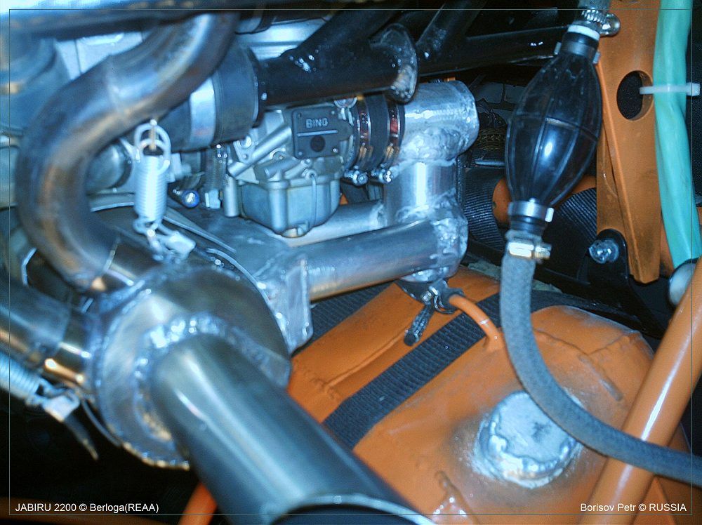

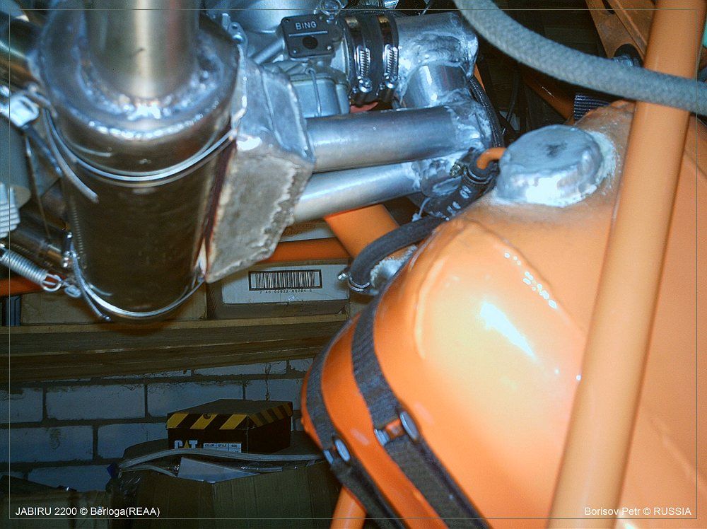

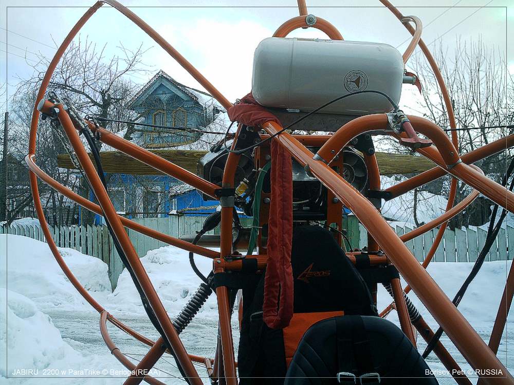

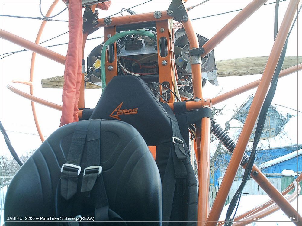

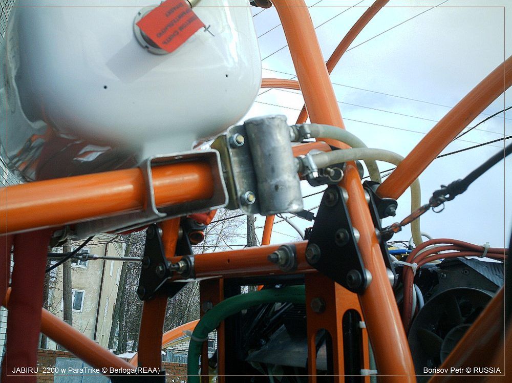

...@ berloga
...выставляю фото-отчёт о проделанной работе :exclamation
...[highlight]№001[/highlight]
/me
    136,2 КБ · Просмотры: 138

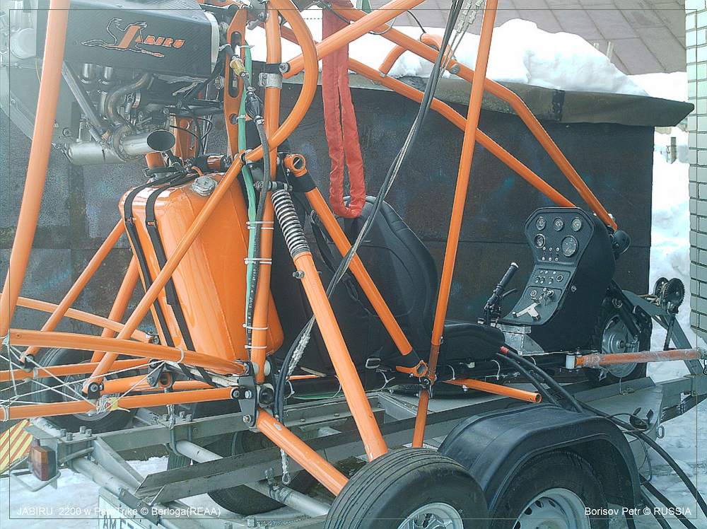

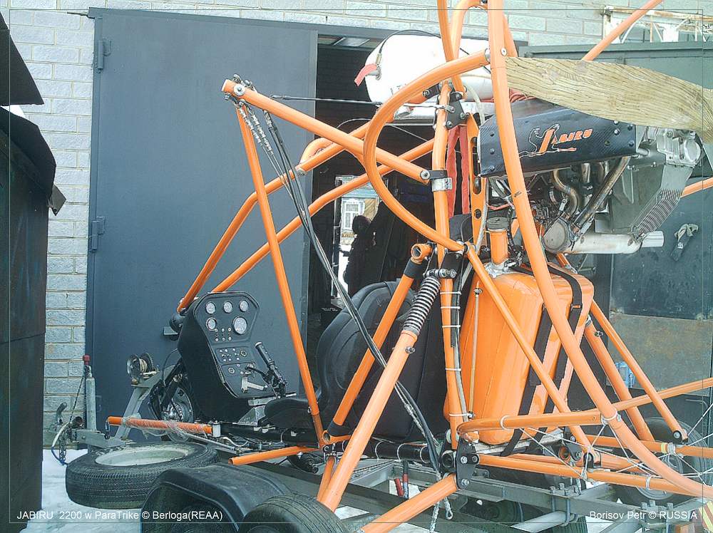

...по просьбе Петра Борисова!
...@ berloga
...выставляю фото-отчёт о проделанной работе!
...[highlight]№002[/highlight]
/me
    136,7 КБ · Просмотры: 132
    136,3 КБ · Просмотры: 129

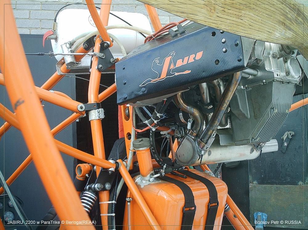

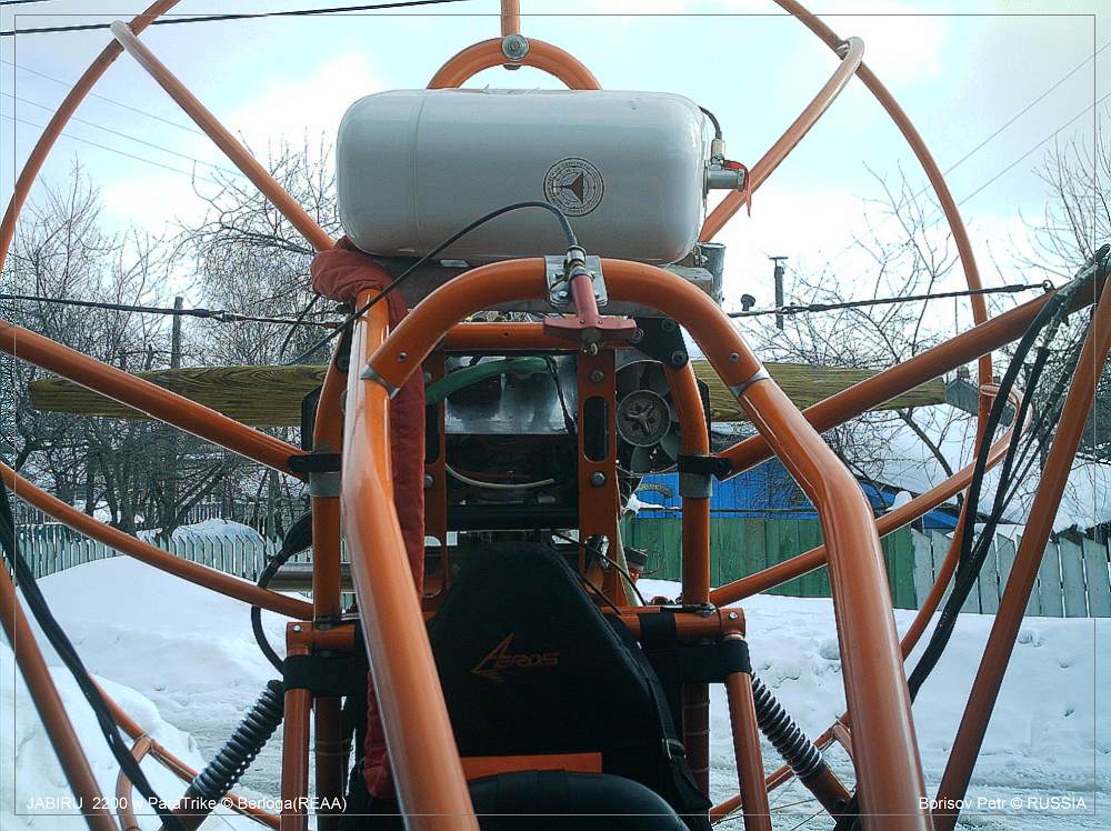

...@ berloga
...[highlight]№003[/highlight]
/me
    136 КБ · Просмотры: 140
    135,8 КБ · Просмотры: 134

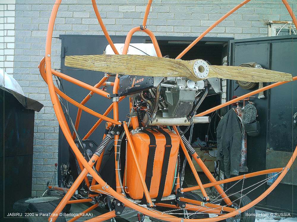

...@ berloga
...№004
/me
    149,3 КБ · Просмотры: 139
    140 КБ · Просмотры: 136

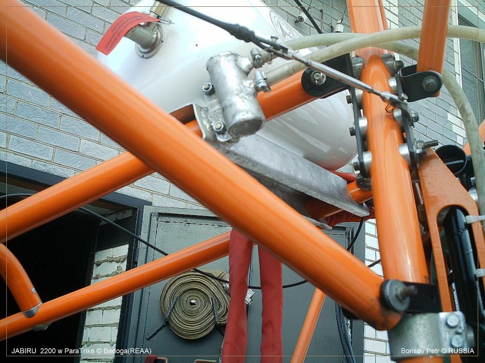

...@ berloga
...[highlight]№005[/highlight]
/me
    133,6 КБ · Просмотры: 137
    136,4 КБ · Просмотры: 138
Пот РЛЭ 200 градусов, если она выпущена после 2006г.(с гидрокомпенсаторами и новой головкой)
Но лучше не превышай 180 т.к. неравномерности  поля всякие

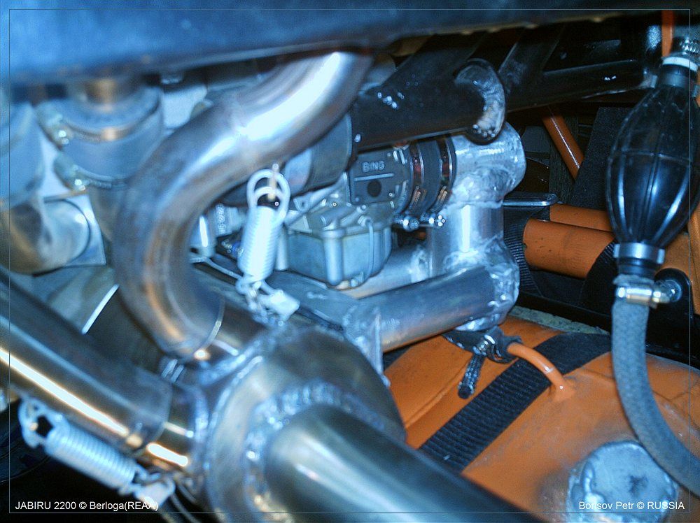

Берлоге
Ещё проверь выпускной коллектор. Он не должен подсекать.
Лично угробил головку из-за этого
"Берлоге
Лично угробил головку из-за этого"
Это как ? Из за того что не была подтянута выпускная труба к головке?
"Берлоге
Что-то типа этого. Коллектор не фирменный, видимо повело при сварке. Один болт заходил с трудом. Пошёл не совсем по резьбе и видимо не дотянулся

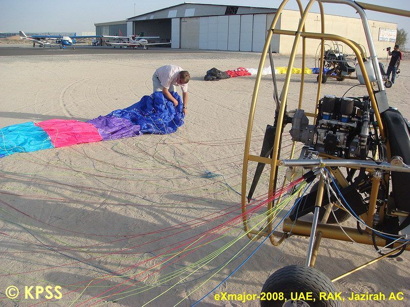

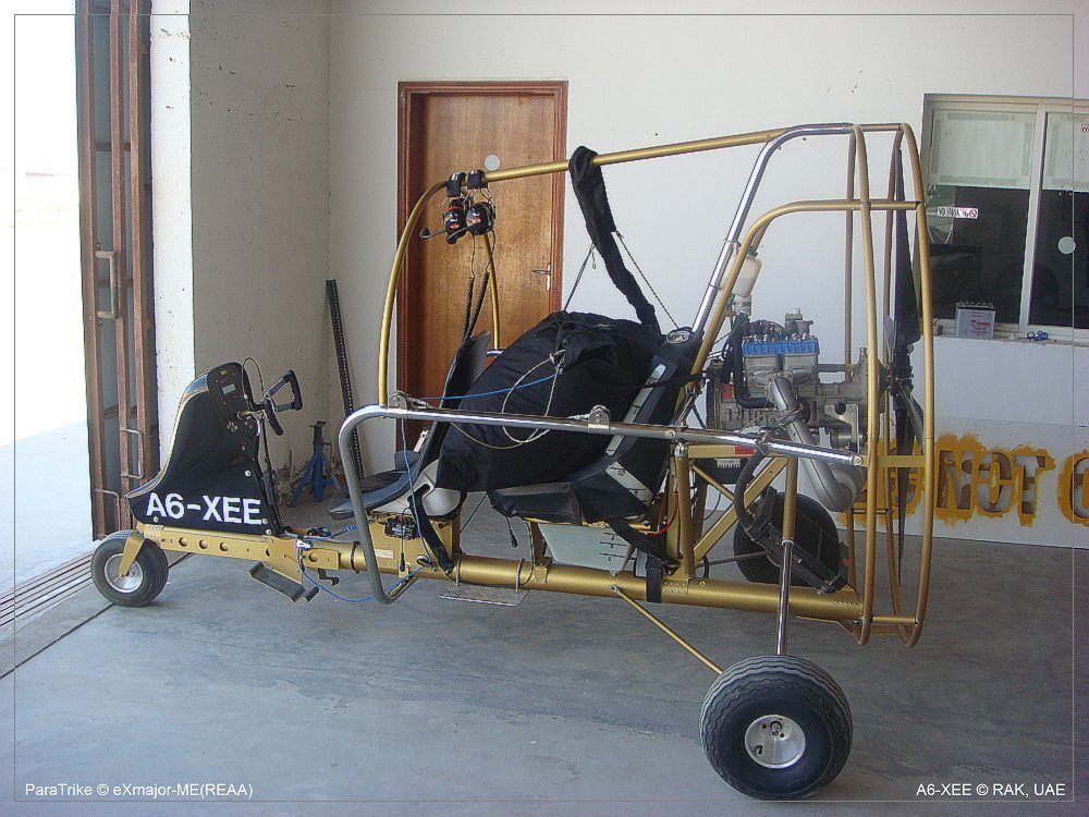

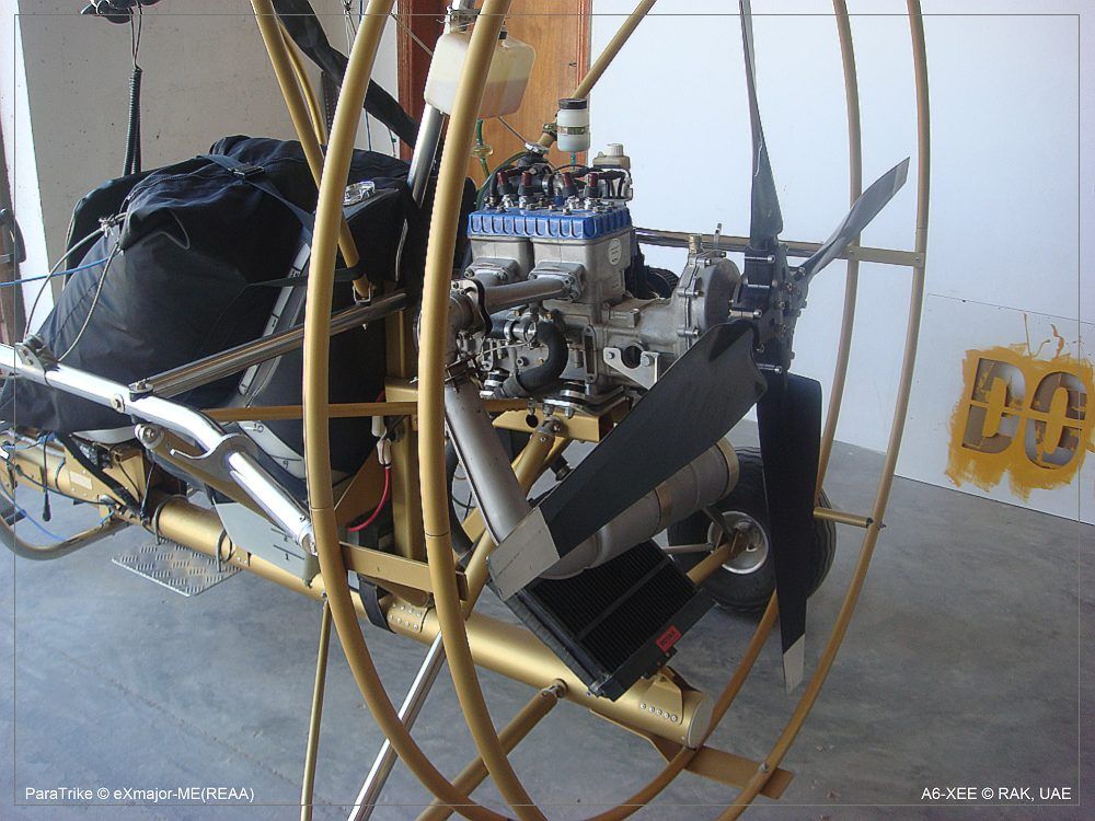

@ berloga...хороший у тебя Аппарат, но слишком из-за жабы замудрённый!(ИМХО)
...небольшой примерчик на чём летают в Эмиратах!
/me
    136,5 КБ · Просмотры: 145
    136,4 КБ · Просмотры: 142
...полёты в Эмиратах на ПараТрайках с двигателями отличными от Жабы...

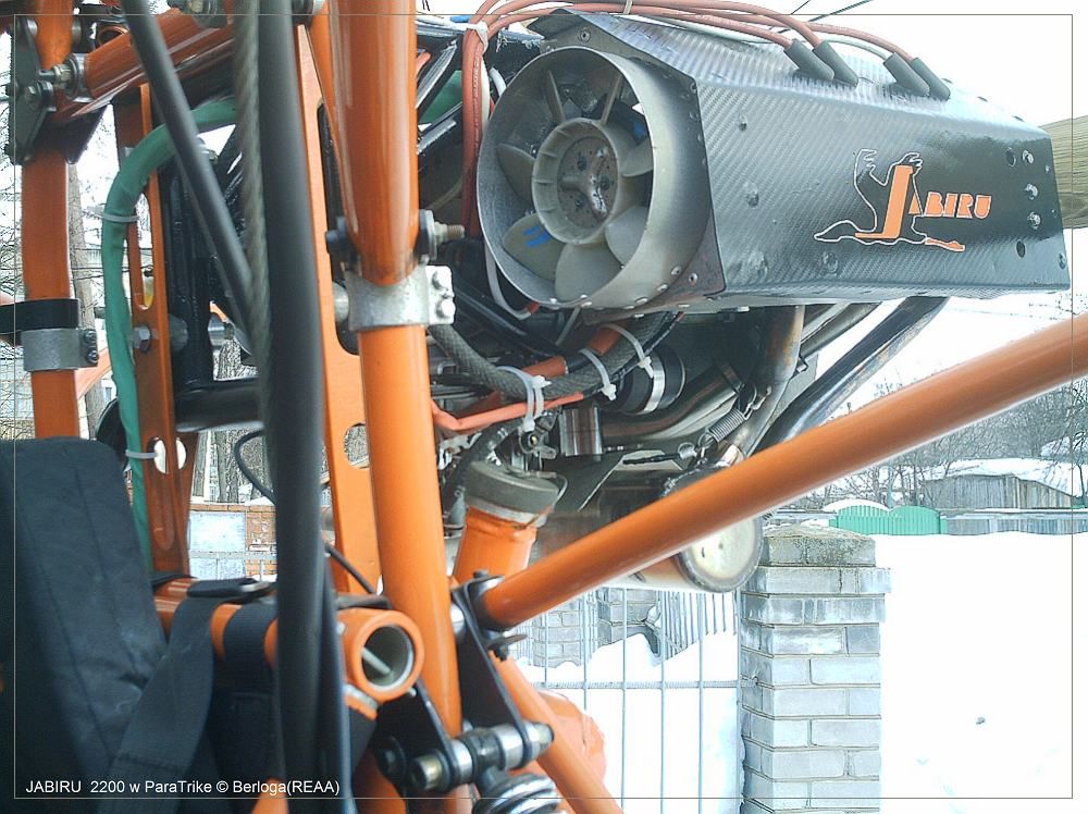

andy762
Да насчёт коллекторов ты как в воду глядел, практически все выпускные  подтянулись на четверть оборота,
они слабнут постоянно или со временем при кипят?
тяни без фанатизма. Стальной болт в дюральку завёртывается.
Вроде не отворачиваются ни у кого. Главное чтобы коническая поверхность на патрубке вошла и притянулась к фаске в головке. Проверить на герметичность можно пальцем  или по температуре головок на холостом ходу , если твой обдув выключить. У меня головка , которая пропускала имела температуру на земле градусов на 10-15 выше остальных

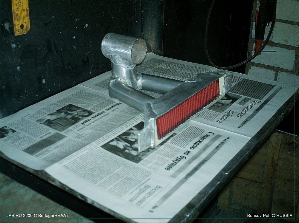

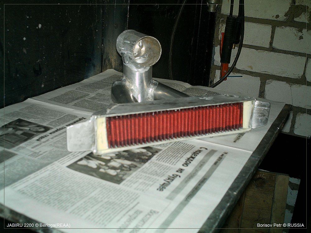

...@ berloga
...[highlight]№008[/highlight]
[edit]...вариант фильтра нулевого сопротивления с подсосом воздуха от выхлопной трубы.[/edit]
...надеюсь, что Пётр, сам прокомментирует свою работу!
/me
    130,8 КБ · Просмотры: 145
    131,2 КБ · Просмотры: 128
    135,8 КБ · Просмотры: 140
