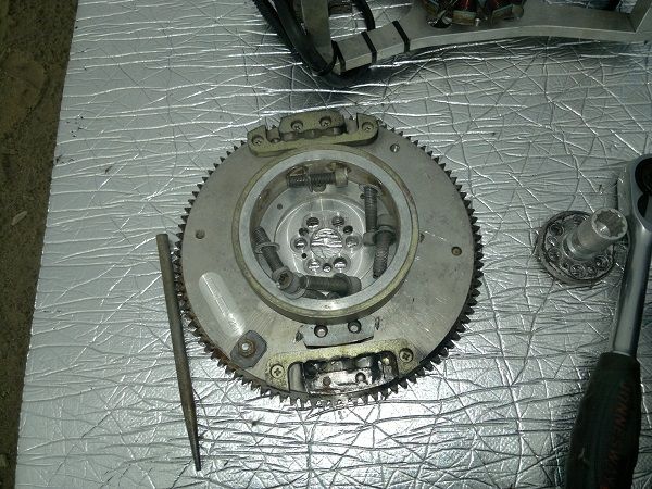

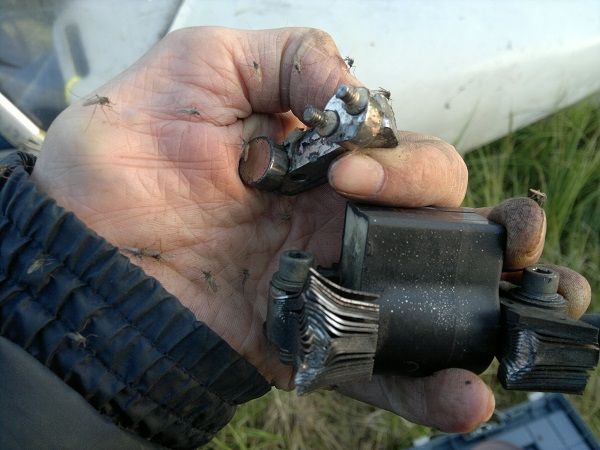

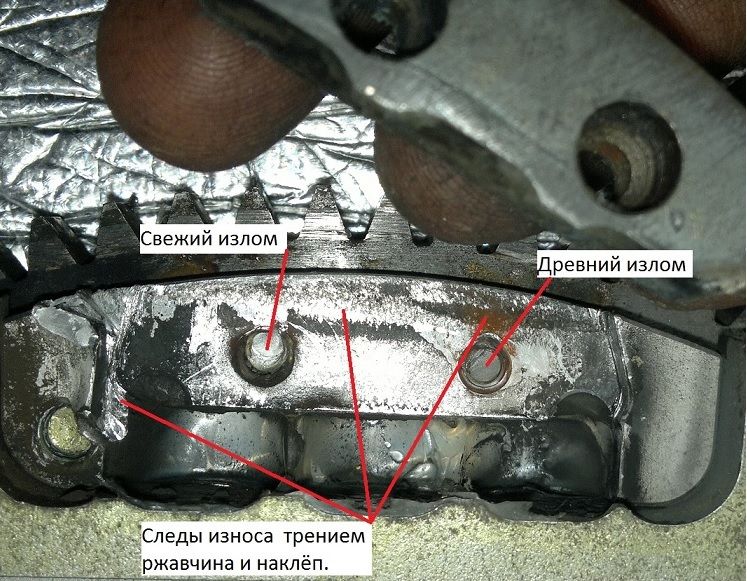

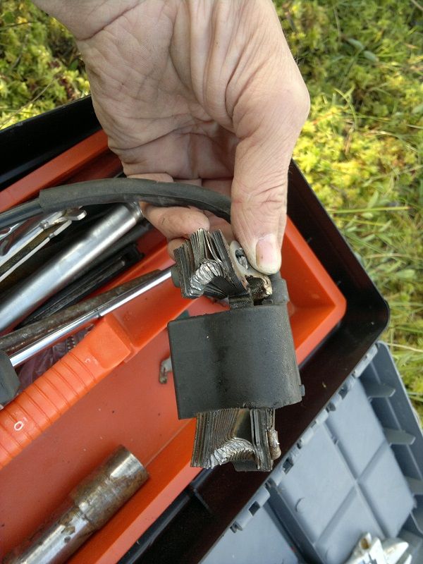

Полный отказ Jabiru-2200 на опробовании, частота 3000 об/мин. наработка 200.
Сорвался башмак с магнитами зажигания с маховика  и снёс катушки обеих контуров.
    71,7 КБ · Просмотры: 396
    81,3 КБ · Просмотры: 396
    44 КБ · Просмотры: 379
Винтики на  м-4.
2 шт.
Какие  идеи?

1300V4 сказал(а):
Да чего мне по существу говорить?
Тогда я скажу: :IMHO

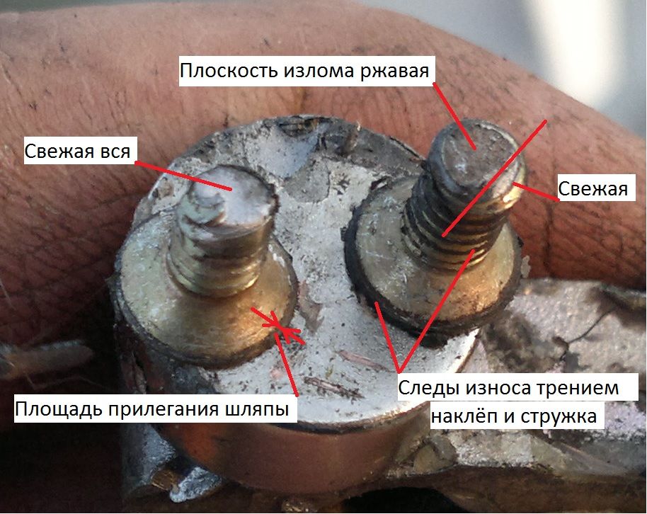

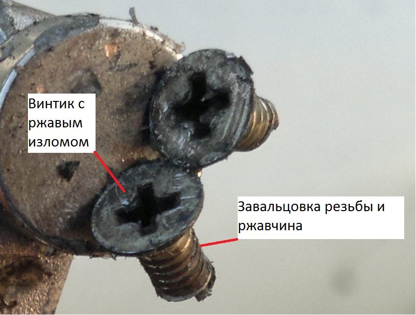

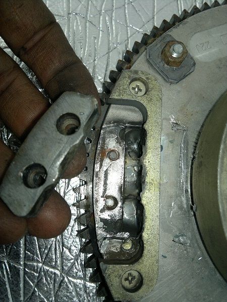

На фото видно, что поверхность излома одного из винтиков  потемневшая на 90% площади, то есть излом развивался давно, а кроме того, завальцована резьба в районе сопрягаемого отверстия башмака и присутствует отпечаток со следами износа трением на конусе шляпы винтика. При этом всё с признаками коррозии.
Второй винтик с полностью свежим изломом и признаками среза, что является признаками  его мгновенного излома.
Вывод: Винтик со следами коррозии давно прослаб, но не выкрутился по причине его фиксации резьбовым клеем, при этом прижимного усилия  башмака он не обеспечивал, башмак получив свободу перемещений начал разбивать посадочную поверхность и тело со шляпой винтика. Винтик начал нести не расчётную радиальную нагрузку от центробежной силы башмака , постепенно развилась трещина в корне винтика и  порвавшись окончательно башмак встретился в катушками зажигания изуродовал их и срезав второй винтик ушёл на орбиту прихватив с собой магниты.
    120,3 КБ · Просмотры: 385
    69,7 КБ · Просмотры: 381
    123,1 КБ · Просмотры: 385

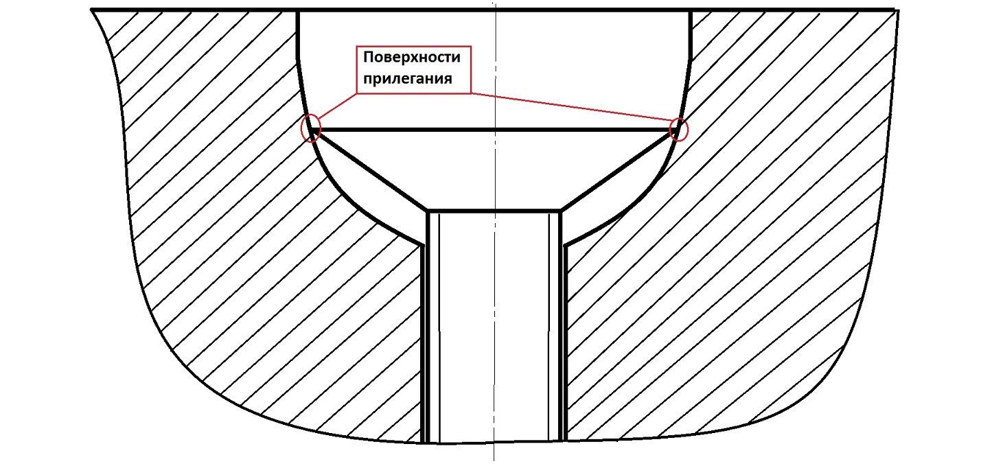

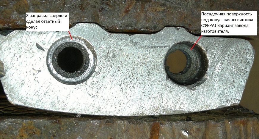

То есть болт был заклеен но не затянут.
Почему??????????
Ответ: :IMHO
Надеюсь Дмитрий не станет отрицать, что даже эти винтики на заводе изготовителе затягиваются посредствам динамометрического ключа?
Значит винтики намазали клеем по резьбе и  затянули до определённого момента по прибору.
Вроде всё по технологии.
Из чего складывается это усилие - момент?
Трение в резьбе, по шляпе и реакция усилия сжатия.

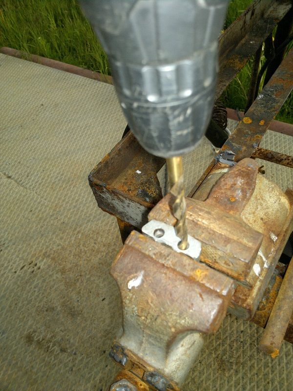

Если рассмотреть внимательно отверстия башмака и поверхность прилегания конуса шляпы винтика, то видно, что шляпка прилегала не всей поверхностью конуса, а только гранью окружности основания, то есть очень маленькой площадью.
Почему? Потому, что ответного конуса в башмаках нет, там сфера.  Из-за чего, при затяжке динамометром, шляпка заклинивая в сфере создаёт завышенную  реакцию момента, ключ сигнализирует предел, но усилие сжатия не обеспечено.
Далее в силу очень маленькой площади прилегания шляпы винтика  ресурс их  поверхностей сопряжения  очень не продолжительный. Начинается износ, появляется люфт и все описанные обстоятельства.
То есть - это заводской брак!. 😡
Остальные винтики данного маховика откручивались почти без усилия, удерживаемые только клеем.
    129,7 КБ · Просмотры: 326
    94 КБ · Просмотры: 346
    121,9 КБ · Просмотры: 340
Какие ещё версии?
