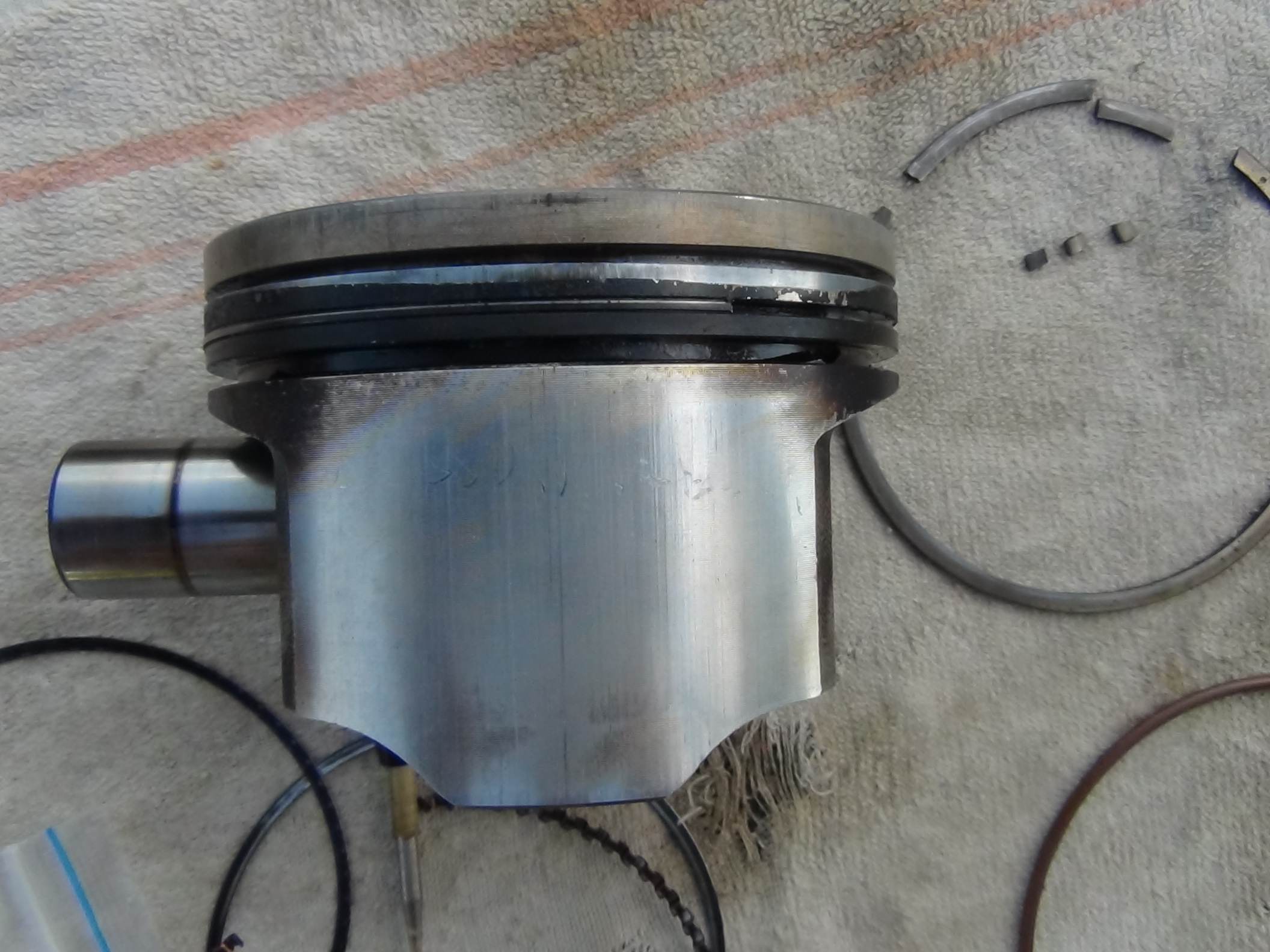

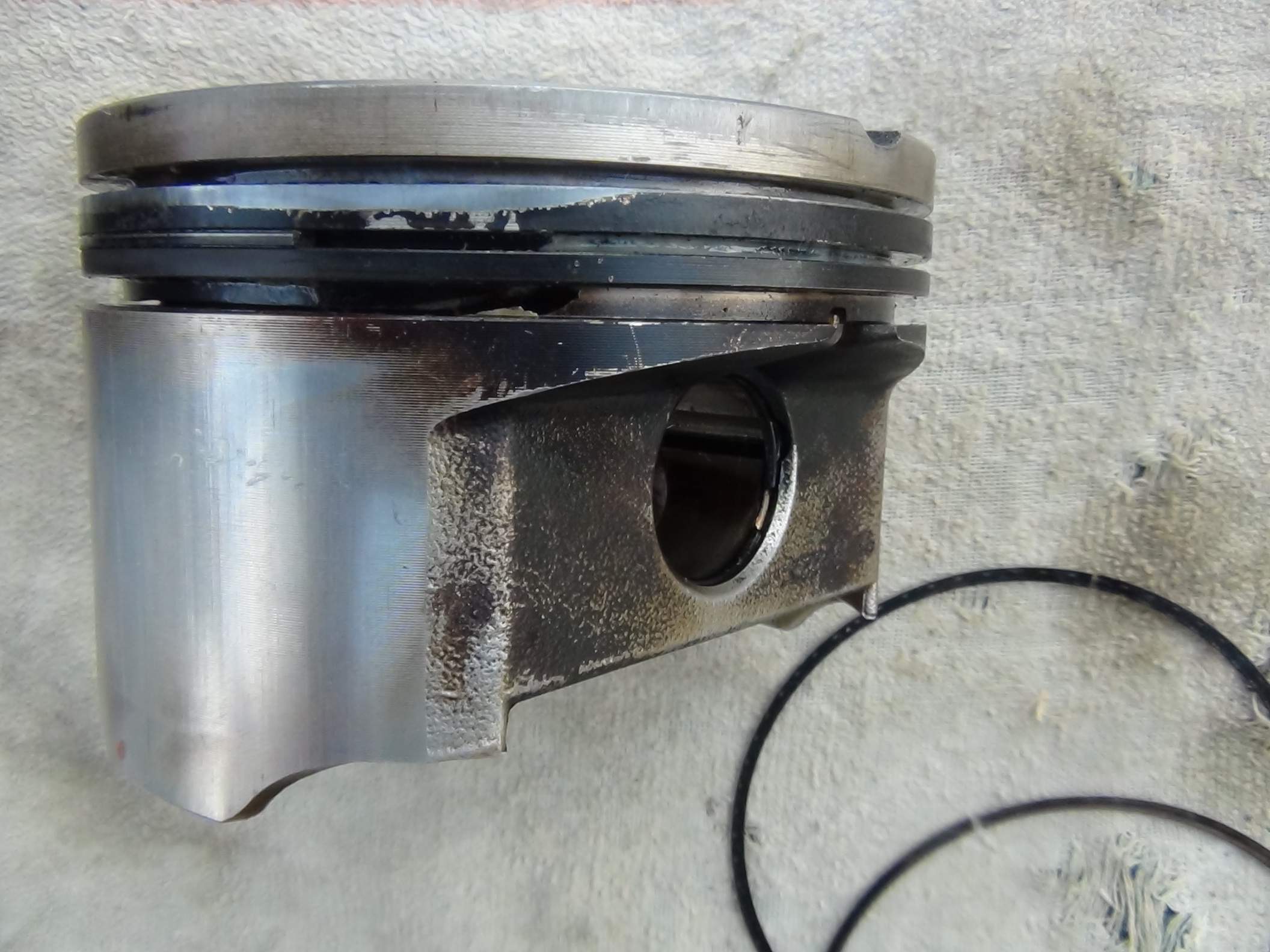

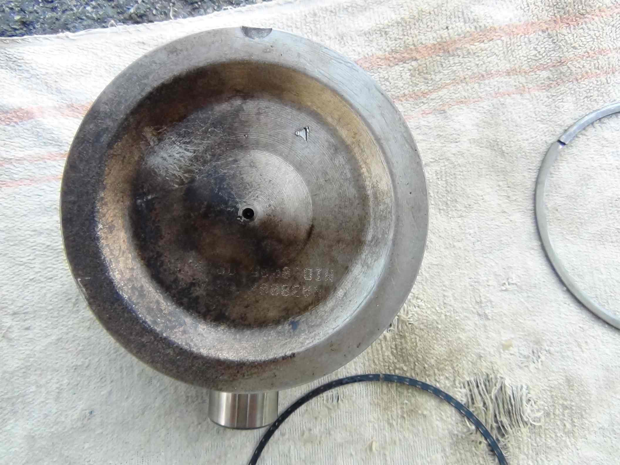

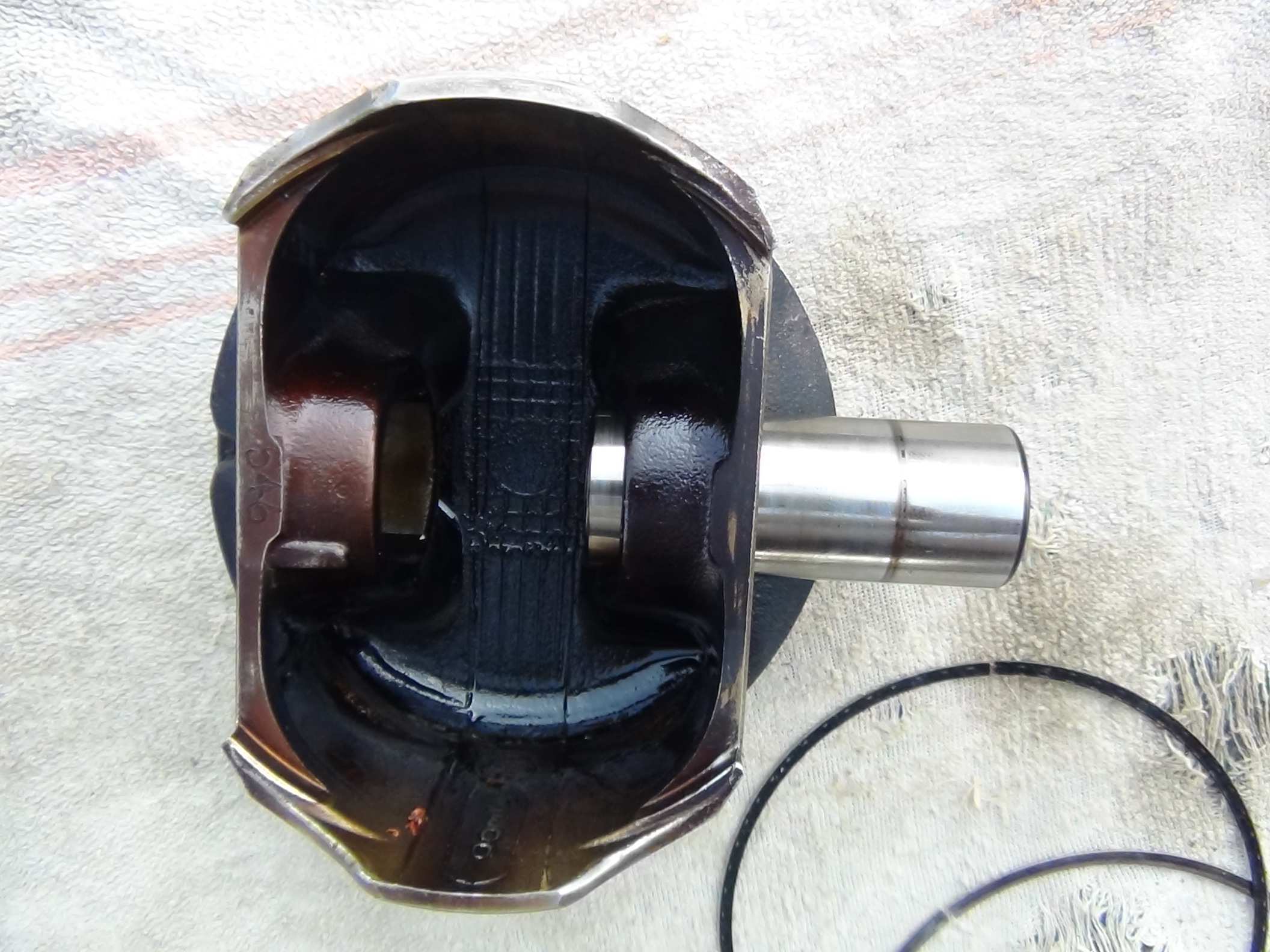

Поршень:
    235,4 КБ · Просмотры: 323
    236,6 КБ · Просмотры: 335
    236 КБ · Просмотры: 363

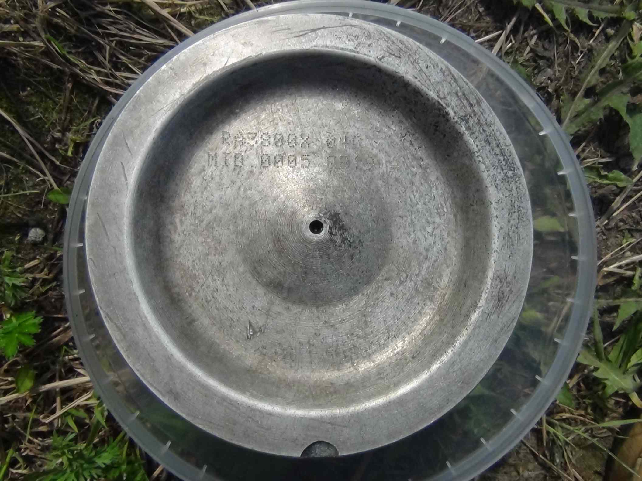

Поршень. Вид сверху.
    177,7 КБ · Просмотры: 319
    180,3 КБ · Просмотры: 328

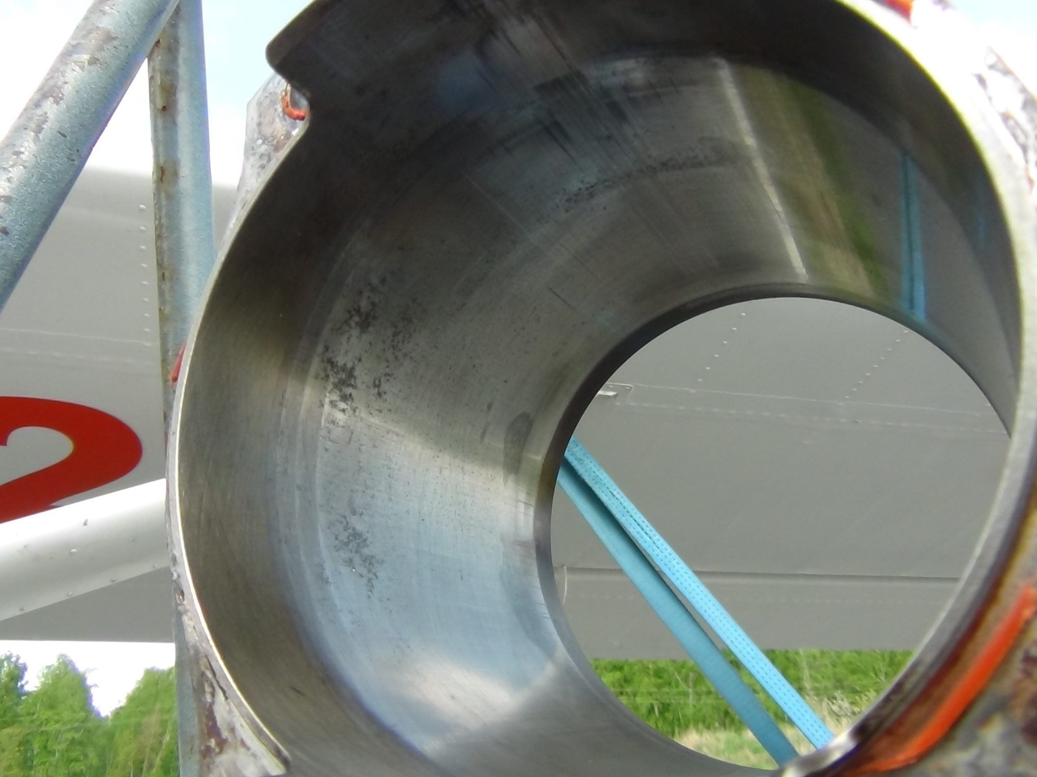

судя по состоянию поршня, детонации не было, был абразивный износ, для интереса вставте кольцо в цилиндр и померяйте износ кольца

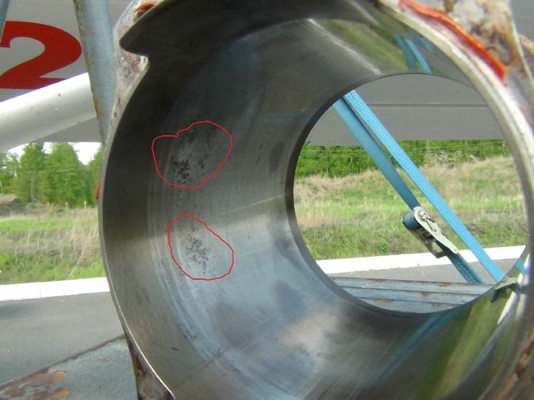

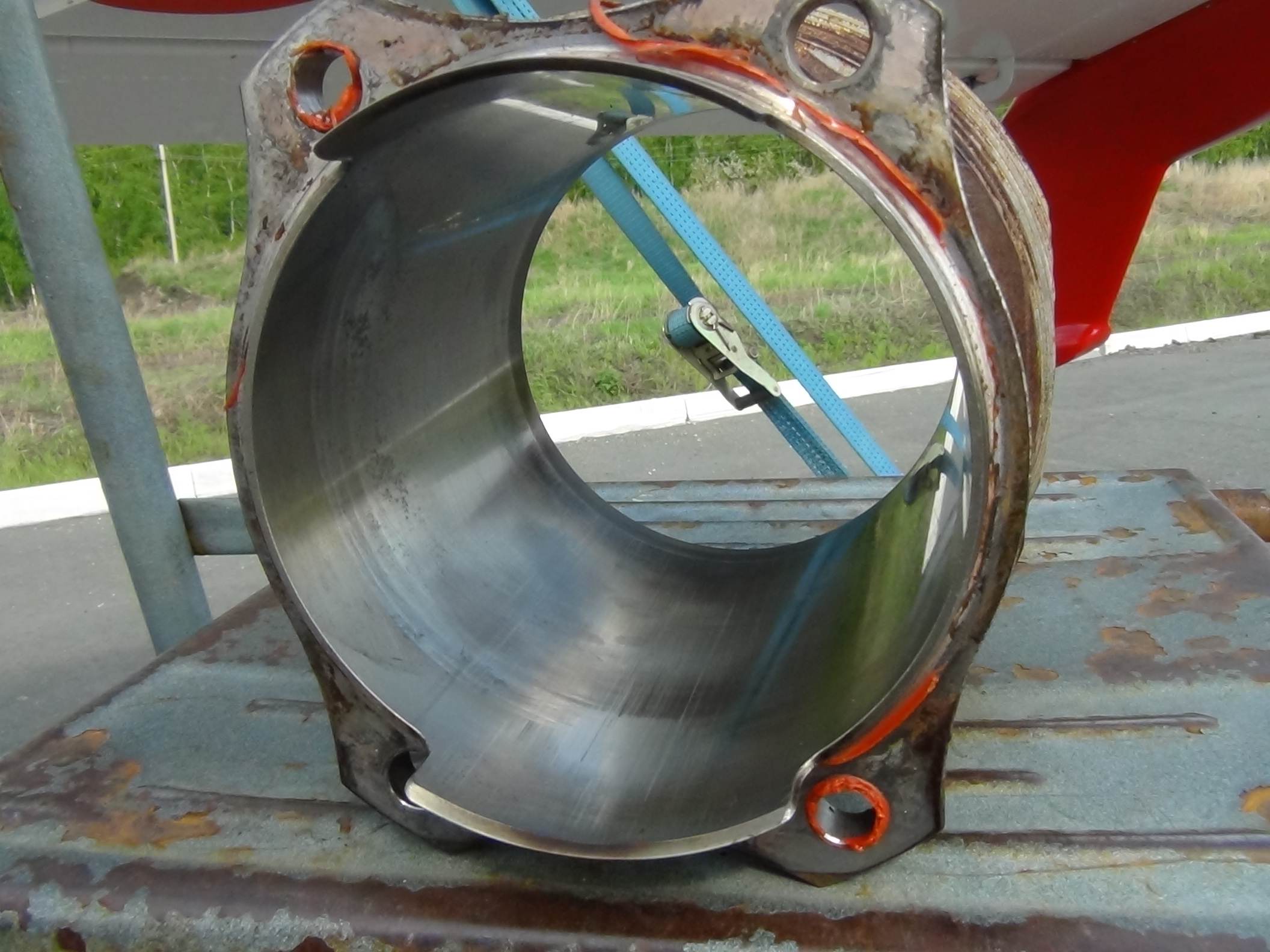

Большинство повреждений зеркала коррозионные.
Из личного опыта знаю, что мотор нельзя оставлять без консервации на период больше месяца
Да, нее.
Это результат перегрева двигателя.
Был случай зимой в феврале, пришлось доруливать по снегу на лыжах на одном движке.

Коррозионное повреждение тоже есть.
    57,6 КБ · Просмотры: 300
никель (никасиль) как таковой коррозии не поддается, не ржавеет, но если никасиль поврежден, то будет кородировать основа т.е. алюминий, в интернете много старой информации о корозии  никасиловых цилиндров на моторах БМВ по причине наличия серы в топливе, но с этим разобрались уже давно моторы были "холоднее" чем Порше и прочая экстремальная техника.
На серийных двигателях Джабиру цилиндры стальные и никакого нткосиля нет и в помине, а один только феррум, который и ржавеет от любой влаги
ферум так ферум, если сталь то должно было быть азотирование или хром, если чугун то чугун, лечение заменой или хромирование или никелирование, на счет никасиля я ошибся таких цилиндров пока нет http://www.reaa.ru/yabbfiles/Attachments/4099260.JPG на фото экспериментальный цилиндр
После замены поршневых колец отлетал 14,5 часов.
Поршню 3-го цилиндра пришел кирдык. Треснул.
Правильно АН предупреждал: надо было поршни тоже менять.

14 часов немало, похоже детонирует мотор. Или перегрев.
После замера геометрии горшков - элипса нет.
Гильзы на востановку хона + дробеструй (снаружи). Потом окраска.
Поршневые кольца на 3-м 4-м цил. были сломаны. Эти поршни на замену.
Кольбеншмидт поршни, кольца на 97,5мм не выпускает.
